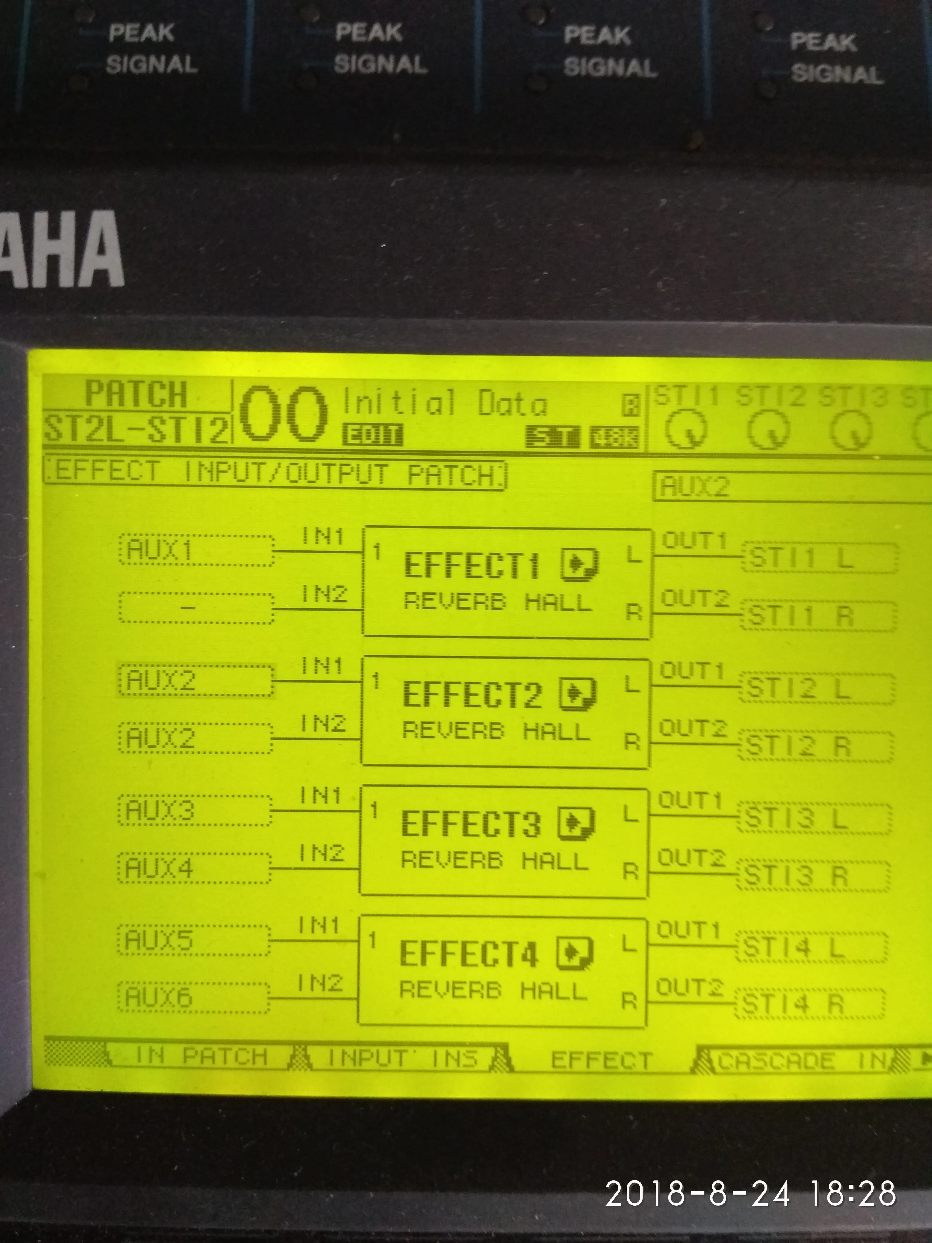

    High Noon, Götterdämmerung - 01V96 auf'm Tisch. Szene 00/ Initial Data; anschließend folgende Effektkonfiguration; Aux3/4 ohne Pan Link, Aux 5/6 mit (mein Gott, ist das Teil furchtbar zu bedienen), Fütterung aus dem selben Kanal, alle Sends auf 0dB:
    Ergebnis: alle 4 Effektengines in Klang und Pegel absolut identisch.
    Erster Gedanke: unfassbar! Haben die denn wirklich alle Tomaten auf den Ohren?
    Im weiteren Testverlauf ergibt sich dann allerdings ein kleiner, aber feiner (und wenn's dumm läuft entscheidender) Unterschied zu allen anderen Yammis:
    'Monoeffekte' (also alles was mit 1in/ 2 out gekennzeichnet ist) beziehen ihr Eingangssignal ausschließlich über Input L. R wird schlicht nicht berücksichtigt; deshalb spielt es überhaupt keine Rolle, was dort anliegt bzw. ob dort überhaupt etwas anliegt. Fehlt dagegen Input L, dann geht ganz einfach gar nichts.
    'Stereoeffekte' (also alles was mit 2 in/ 2 out gekennzeichnet ist, und zwar sowohl die 'alten' als auch die X-Reverbs) erwarten grundsätzlich L und R; egal ob aus einem doppelt gerouteten Monosend oder aus einem Send- Pärchen. Fehlt eins der Signale, fehlt auch ein Teil des Effektes. Das sonstige Verhalten (mit/ ohne Pan Link, 'alter' vs. X- Effekt) entspricht dann wieder dem bei allen anderen Pulten.
    Fazit: alle haben ein bisschen (Un)recht. Gumas Beobachtung aus dem Eingangspost trifft für 01V/96 perfekt zu; für alle anderen Pulte aber nicht. Dort gilt für die Eingänge standardmäßig eine Art 'Linkautomatik'; dieser Link wird nur für den Fall aufgehoben, dass die Eingänge eines Stereoeffektes auch tatsächlich auf unterschiedliche Quellen gepatcht werden.
