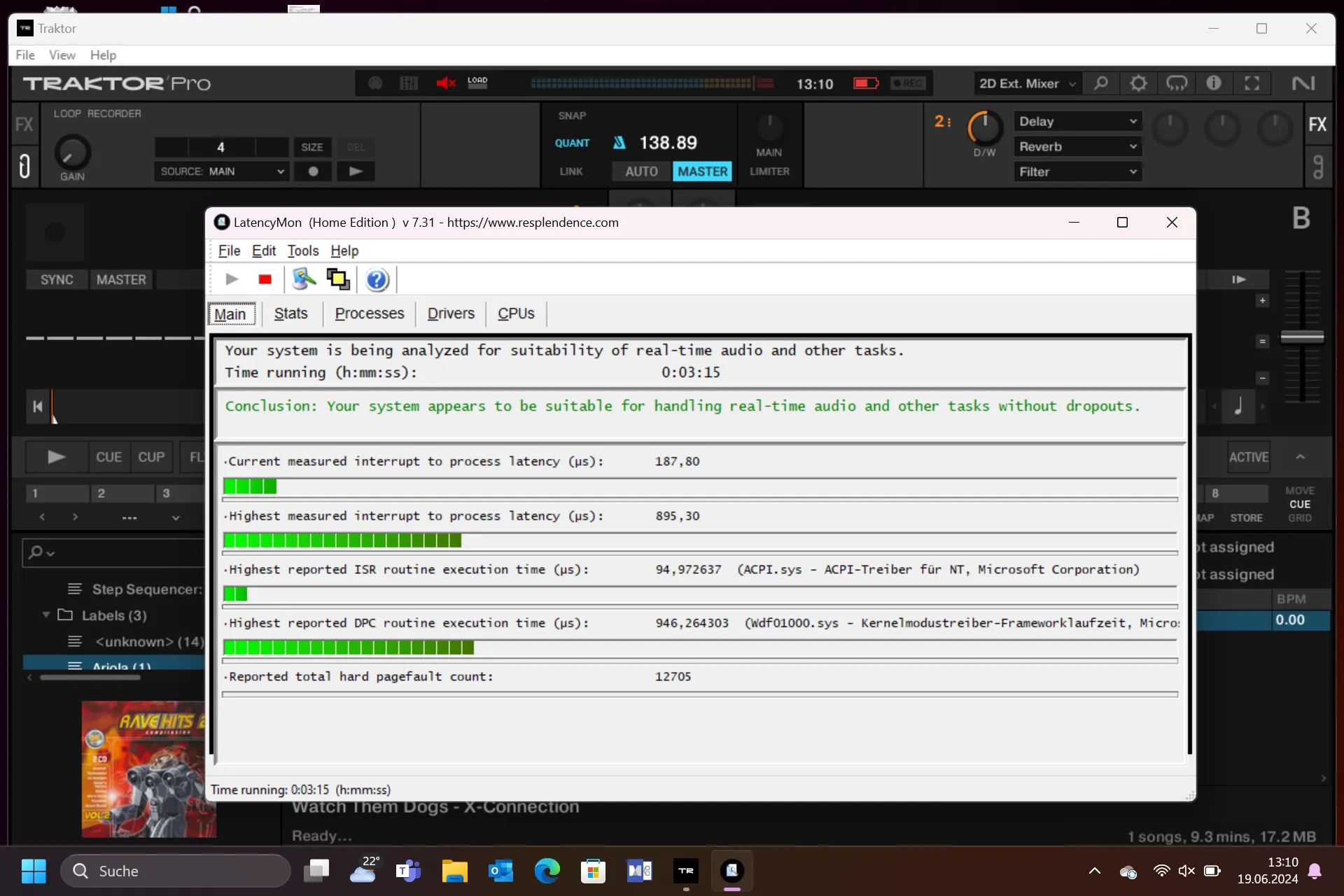

    • DJ-JAJA
    • 16. Juni 2024 um 11:00
    Keine Chance mit dem Bios.
    AAAABER...ich nähere mich einer Lösung.
    Ich habe das W-LAN ausgeschaltet. Und auch das Bluetooth.
    Das Ergebnis seht Ihr auf dem Bild.
    Ist natürlich schlecht für alle DJs, die ne Anbindung an einen Dienst brauchen. Für mich geht das so. Ich bin ja etwas OLDSCHOOL, daher hab ich entweder Vinyl am Start oder (deshalb je der ganze Aufwand) die Sachen auf einem Stick.
    Zeigt mir aber, dass ich irgendwie allen unnützen Scheiß auf dem Notebook habe und nun rumhirnen muss, wie ich das runter bekomme. Ich bekomme zum Beipiel immer das Wetter angezeigt und irgendwelche News, die mich nicht interessieren.
    Damit also die nächste Herrausforderung für mich: Bekomme es hin, dass das Notebook nur Windows starten und keine unnützen Zusatzprozesse.
    Gibt es dafür eine Anleitung, oder gar ein Tool?
