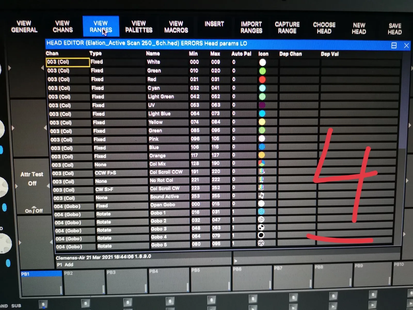

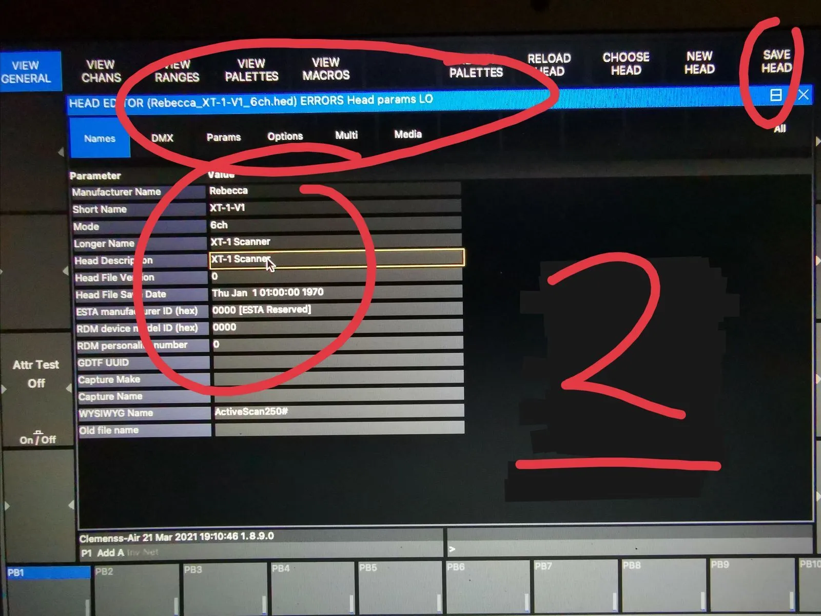

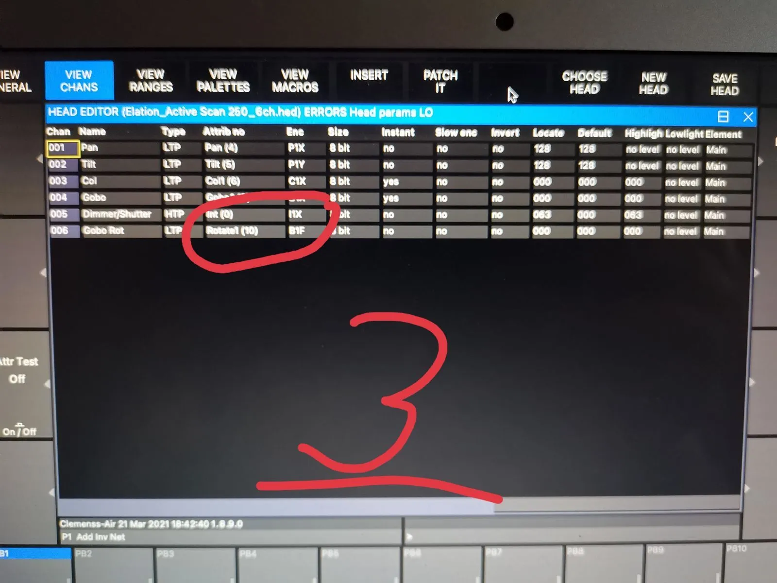

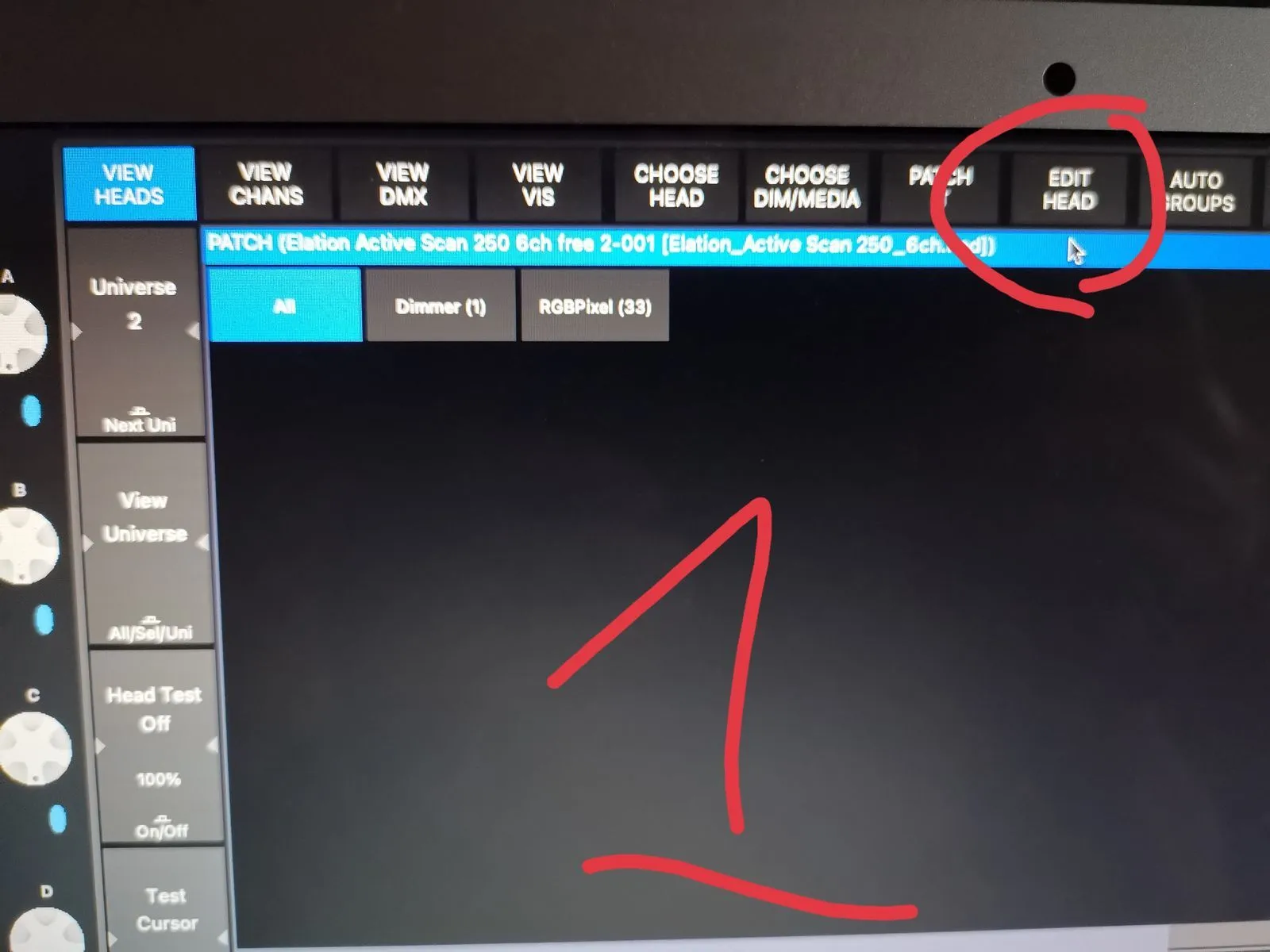

    OK, also ich denke du willst es selbst Editieren zwecks Lerneffekt...
    Deshalb hier mal eine Grobe Anleitung :
    Ich hab den Elation_Active Scan 250 gefunden der deinen Geräten ziemlich nahe kommt.
    1. Im Patch Fenster [Chose Head] anwählen
    2. [Elation] Button finden >>> Activescan auswählen
    >> Im oberen blauen Rand des Patch Fensters siehst du welchen Head du ausgewählt hast.
    3. [Edit Head] anwählen (Bild 1)
    4. [View Chans] anwählen.
    hier siehst du die Kanal Verteilung (Bild 3)
    Zum tauschen der Dimmer und Gobo Rot. Kanäle: im Feld {Attrib no} durch doppelklick Fenster öffnen und Attribut auswählen.
    {Type} gegebenenfalls ändern (LTP/HTP)
    Im Feld {Enc} entsprechenden Encoder auswählen der dafür benutzt werden soll.
    5. [View Ranges] anwählen (Bild 4)
    Hier können die DMX Ranges angepasst werden.
    Sollten Positionen zu viel sein, entsprechende Position bzw Zeile mit <Rem> drücken und dann Zeile anwählen; löschen oder mit [Insert] eine fehlende Zeile hinzufügen.
    Wenn alle Änderungen gemacht sind im Patch Fenster [View General] [Names] deine Daten eingeben (Bild 2)
    Dann mit [Save Head] speichern.
    Wenn du jetzt unter [choose Head] schaust gibt's dort einen Button [Rebecca] 😉

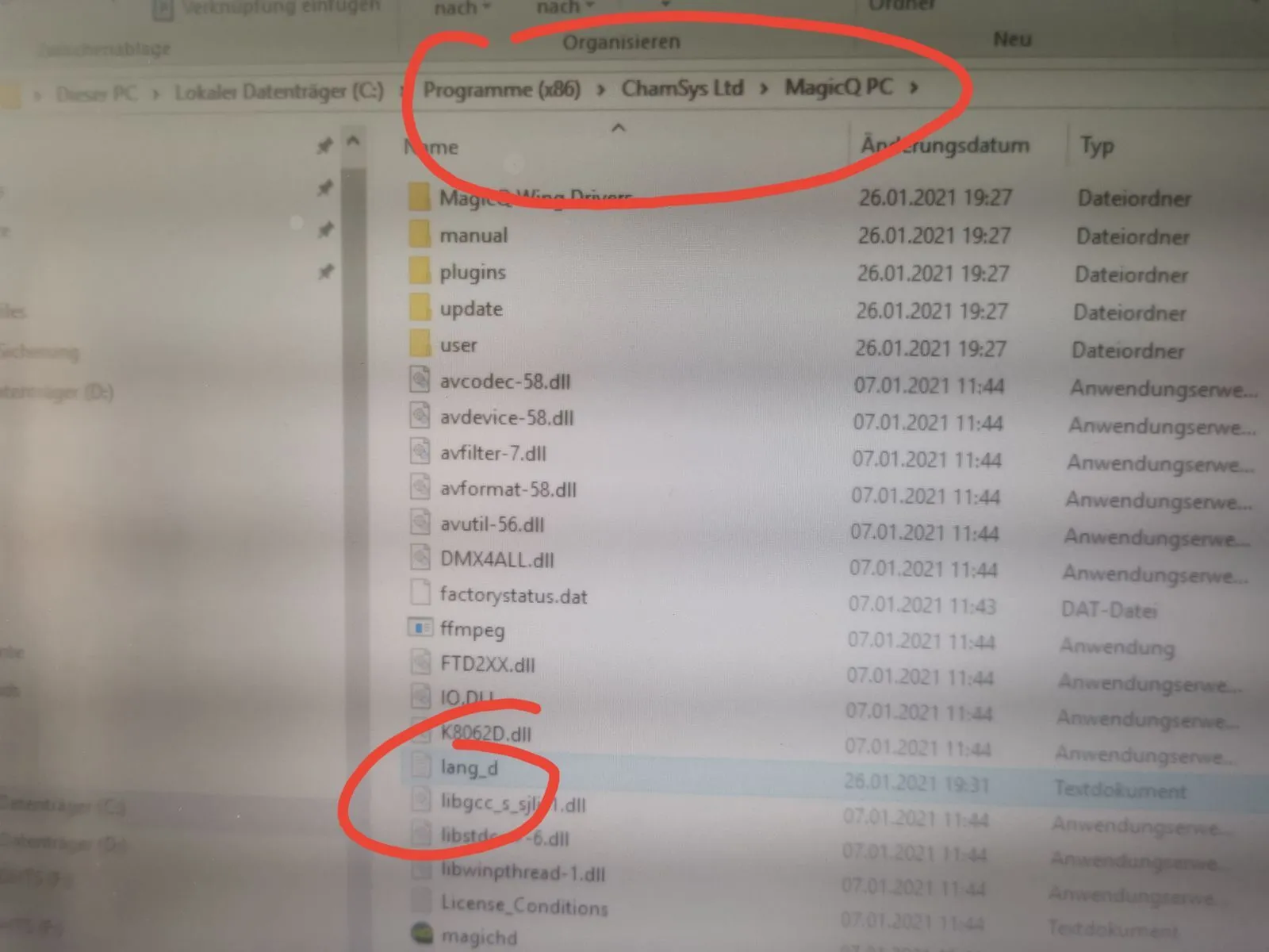

    • 20. März 2021 um 15:07
    Hi Rebecca,
    die ä, ü, und ös bekommst du weg indem du die "lang_d" Datei im Windows Standart Editor öffnest und wieder speicherst. Allerdings beim Speichern die Datei im Format "UTF-8" speichern!!
    Ansonsten, nicht entmutigen lassen, dein Masterpiece hast du auch nicht über Nacht geschnallt...
    Wie die Kollegen schon anmerkten mit den Videos und Manual klappt das ganz gut.
    Ansonsten, bei Fragen einfach fragen.
    Am besten ganz konkret wenn ein bestimmtes Problem auftaucht.. 😉
