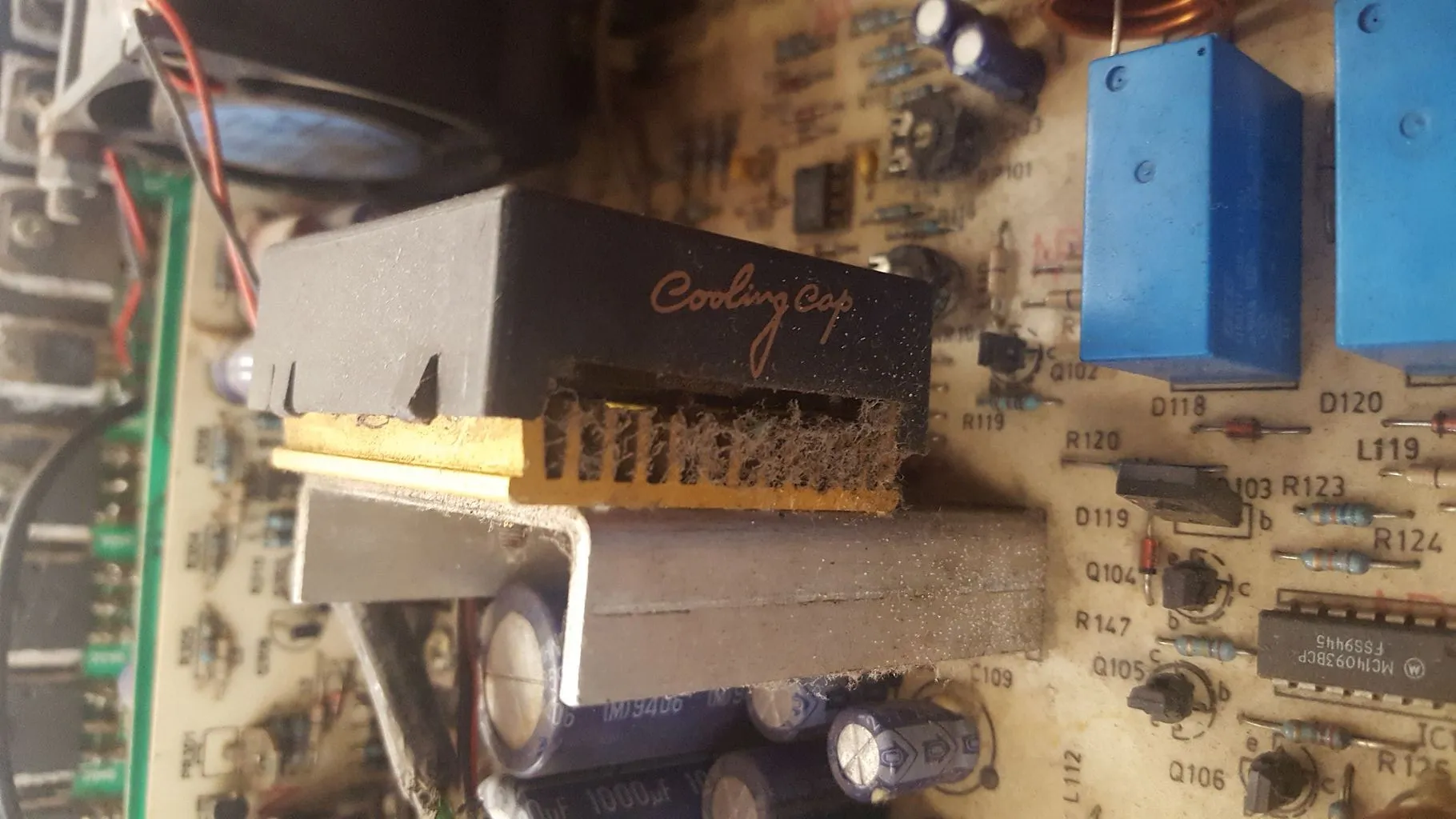

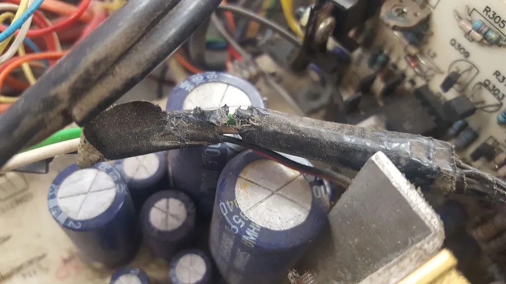

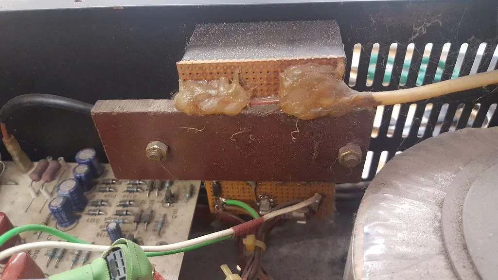

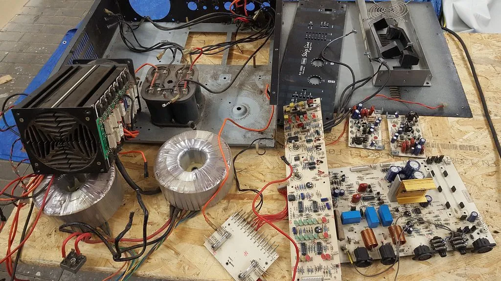

    Hier noch ein paar Fotos vom Patienten ;)

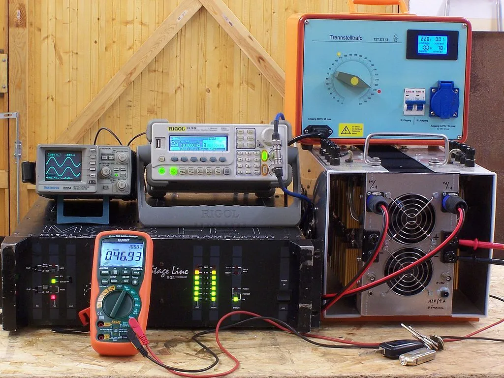

    Heute habe ich nochmal meinen Messaufbau hingestellt, morgen möchte ich vorführen...
    Da ich das Monster nicht zum Dachboden schleppen wollte/konnte (dort ist eigentlich meine Elektronikwerkstatt) habe ich wieder, wie schon bei meinen Mischpultrestaurationen, in der Wohnwagenhalle ein kleines Setup aufgebaut. Rechts der Lastwiderstand (max. 2x1600W), darüber ein Trennstelltrafo (nur für erste Inbetriebnahme). Daneben dann ein Funktionsgenerator und mein altes Tek 222A, da dieses komplett hochspannungsisolierte unabhängige Eingänge und Akkubetrieb hat. Bei knapp 47Volt AC errechne ich gut 550W je Kanal.
    So hat das 2-3 Stunden Dauerlauf hinter sich. Die Lüfter vom Amp und Lastwiderstand pusten kräftig.

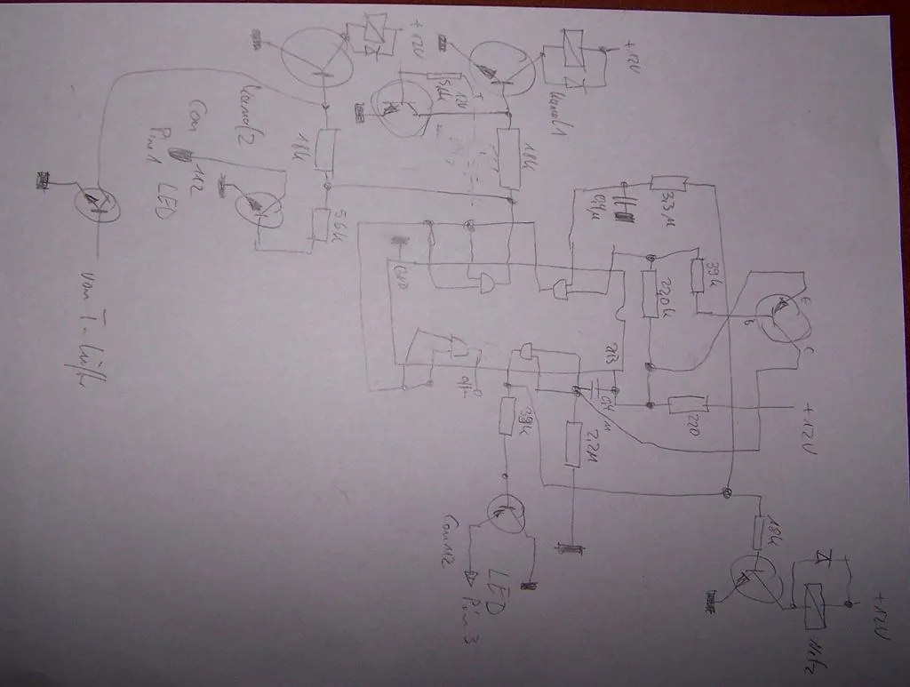

    Eine provisorische Bleistiftzeichnung um die Einschaltautomatik zu verhirnen. ;)
    Morgen geht das Ding also wieder "in Produktion"
    Old-Papa

    Meine oben gezeigte Bleistiftzeichnung hatte nur einen Fehler, reichte aber zum "verhirnen"
