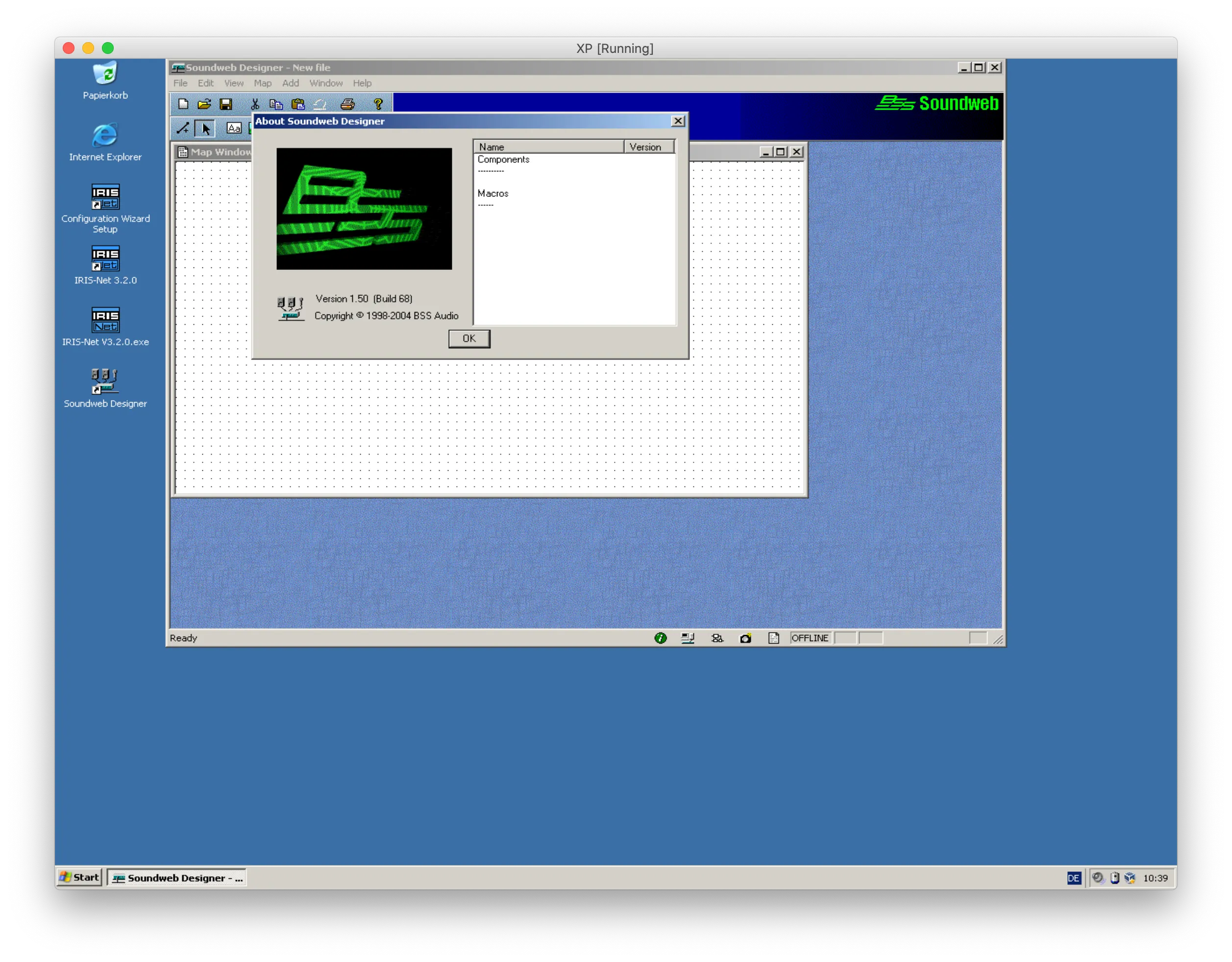

    aus dem Grund musste Soundweb vor 15 Jahren auch unbedingt unter Virtual PC auf meinem PowerbookG4 laufen 8)
