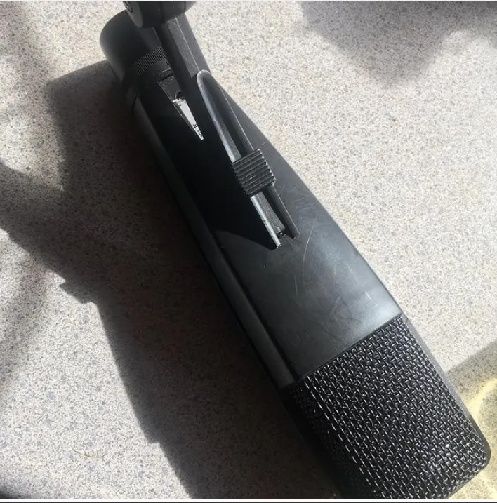

    Gerade bei den gearslutzen gefunden:
    Eine Sicherung des bekanntermaßen unzuverlässigen Verriegelungsmechanismus des MD421 Stativgelenks mittels einer zurechtgeschnittenen und gebogenen sogenannten Messerspeiche (spezielle "flachgezogene" Fahrradspeiche). Werd' ich ausprobieren. Sieht auf jeden Fall besser aus als ne Gaffa-Lösung. ;)

    Seit Jahrzehnten an dieser Stelle bewährt: der innere Teil einer Büroklammer. Drunter schieben, am anderen Ende zusammendrücken, feddisch. :)

    Etwas weniger rabiate Variante die vor allem am Mikro selbst keine Spuren hinterlässt: Ein Loch in die Taste bohren bis das Ende des Gewindes frei liegt. Schraube durch eine etwas längere ersetzen und umgedreht einbauen. Auf das Verriegelungsstück noch eine passende Mutter aufkleben und schon lässt sich das ganze Konstrukt per Schraubendreher semi-permanent verriegeln.

    Hast eigentlich recht. Solange man es nicht öffnen oder die Seriennummer sehen möchte gibt’s keinen Grund, das Mikro vom Halter zu trennen und so nen fetten Klecks Heißkleber kriegt man auch wieder weg.
    Vielleicht sollte man einfach die Feder gegen eine stärkere tauschen.
    Hast Du das schon hin bekommen ohne was kaputt zu machen?
    Das werde ich bestimmt auch probieren!
    Klingt auch spannend. Aufwändig aber noch haben wir ja Zeit für so‘n Blödsinn :)

    ich hab mir da so eine zweiteilige Klammer im 3D Drucker gedruckt, die man unter den Taster schieben kann. Ist im Prinzip nichts anderes als die Fahrradspeiche oder die Büroklammer...

    Habs probiert. Billbos Büroklammer gewinnt. :thumbup:   :)
