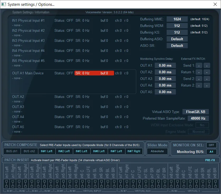

    Das 1. neue Problem: Anfängerfehler. Ich ging irgendwie ohne zu hinterfragen davon aus, dass diese Funkmikrofon-Empfänger einen Line-Level-Ausgang haben, wenn sie schon eine Pegelregelung besitzen und eh am Strom hängen. Gefehlt. Und mein Interface hat nur 2 Mic-Level-Eingänge, die anderen sind Line. Da muss ich also zunächst einen Vorverstärker besorgen. Das merkte ich jetzt, wo ich Kanal 3/4 auf Potato brachte und sehe, dass dort fast kein Volumen ankommt.Gibt es da einen guten Tipp? Pro Memoria, Hifi spielt keine Rolle, ist ja nur für Zoom-Konferenzen... aber dezidierte Mic-Verstärker sind offenbar alle für Musikbühnen ausgelegt und entsprechend teuer.
    Und weiter, wohl eine "blöde" Frage: Wie kriege ich es hin, dass ich das Mikrofon 1 (mono) auf Regler 1 habe und das Mikrofon 2 (mono) auf Regler 2? Bei "Potato-Mixer" kriege ich auf Regler 1 nur den Stereokanal "1/2". Ich kann nicht nur den "1" davon wählen und den "2" dann auf dem anderen Regler...
    Vielleicht birgt dieses Fensterchen da die Lösung, namentlich ganz unten...? Ist für mich halt ziemlich unverständlich...
