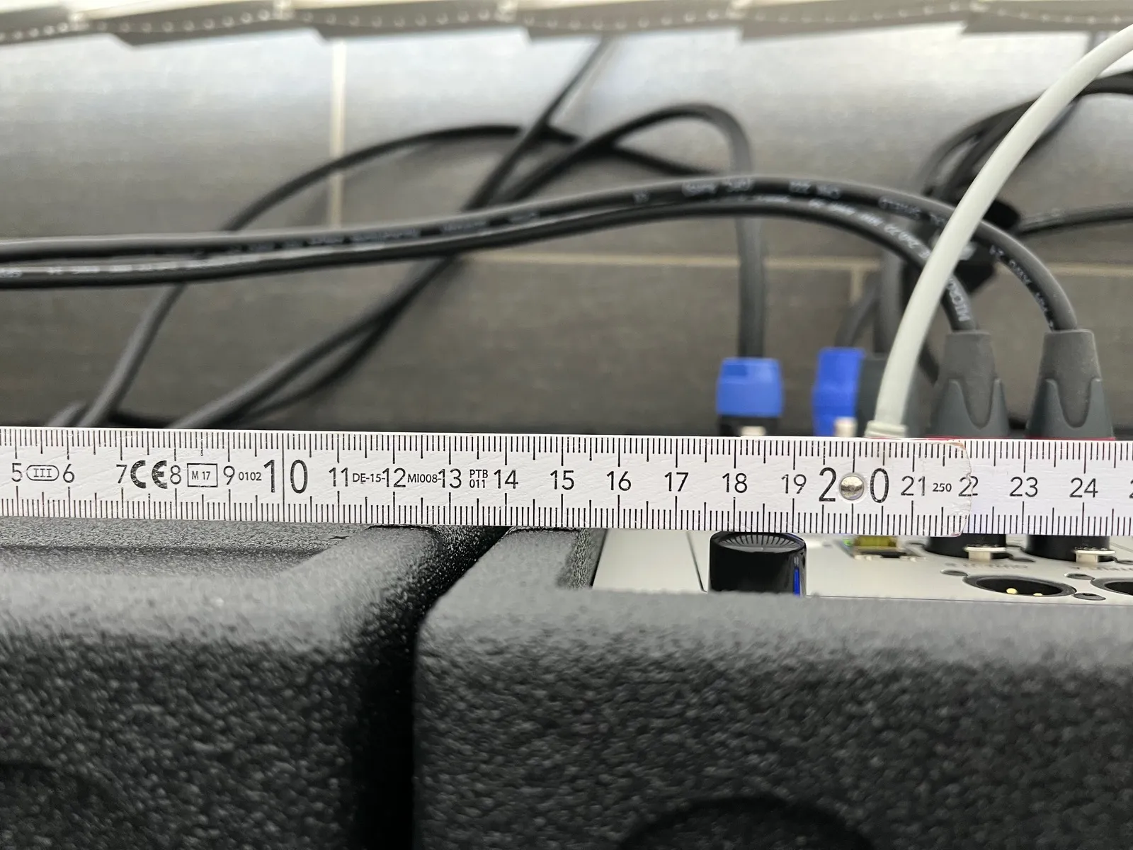

    Der Encoder, und der einziger Regler sitzt in der Tat nicht ganz geschützt!
    Ist genau bündig zur kanten.
    Muss halt beim beladen aufgepasst werden.
    Aber ein Ko.Kriterium ist es auf kein Fall.

    rcf zumindest das was ich so habe, hat das besser gelöst. wenn ich dann schon auf sowas achten muß, dann bekommen das meine künden auch kaputt. ich betreibe die anlagen nicht selbst, sondern vermiete sowas an Party Dj's. damit ko, weil ich ihnen das sonst immer sagen müßte und sie dann doch nicht drauf achten :)
