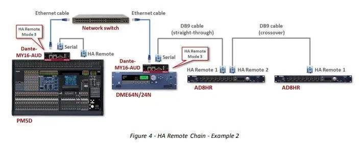

    Soweit ich mich noch erinnere brauchst Du alle Kabel ausgekreuzt.
    Also schon vom Pult weg. Welches nutzt Du eigentlich?
    Also Du hast ja immer RX+/RX-/Gnd und TX+/Tx-/Gnd.
    Die dann schon am dem Pult auskreuzen.
    Die Ad8hr machen dann selbst die ID.

  • stevebv
    31
    • 10. Februar 2024 um 16:03
    So, noch mal nachgesehen.
    Steht auch so im Manual....
    Halt im DM2000 nicht vom Ad8hr...

    Die Sache mit den "streight" Kabeln hab ich nun auch raus gefunden, an den Pulten ist ne male Subd9 Buchse dran, an den My16-aud Karten aber female. Somit ist von der Karte zum ersten AD8Hr ein streight Kabel notwendig, male auf female, ab da dann cross female female... Im Manual der My16-aud ist es auch nochmal beschrieben... Aber vielen Dank! Falls nochmal jemand nach dem Thema sucht, sind nun alle Antworten da :)

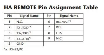

    Hier ist die Tabelle aus dem Manual. Pin 1 und 9 sind egal, 5 wäre GND, 2,3,4,6 sind wie im Bild von FH. Was ist 7 und 8, die RS232 Inputs, wenn man den Schalter an der Rückseite umstellt?
  • chris216
    312
    1.863
    • 13. Februar 2024 um 12:18
    Das sind Steuerleitungen für RS232, werden für die 422 nicht genutzt. Hier werden aber deine vier Adern klar: du hast hier sozusagen ein Duplex-Kabel, RX auf Pins 2/6, TX auf 4/5.
