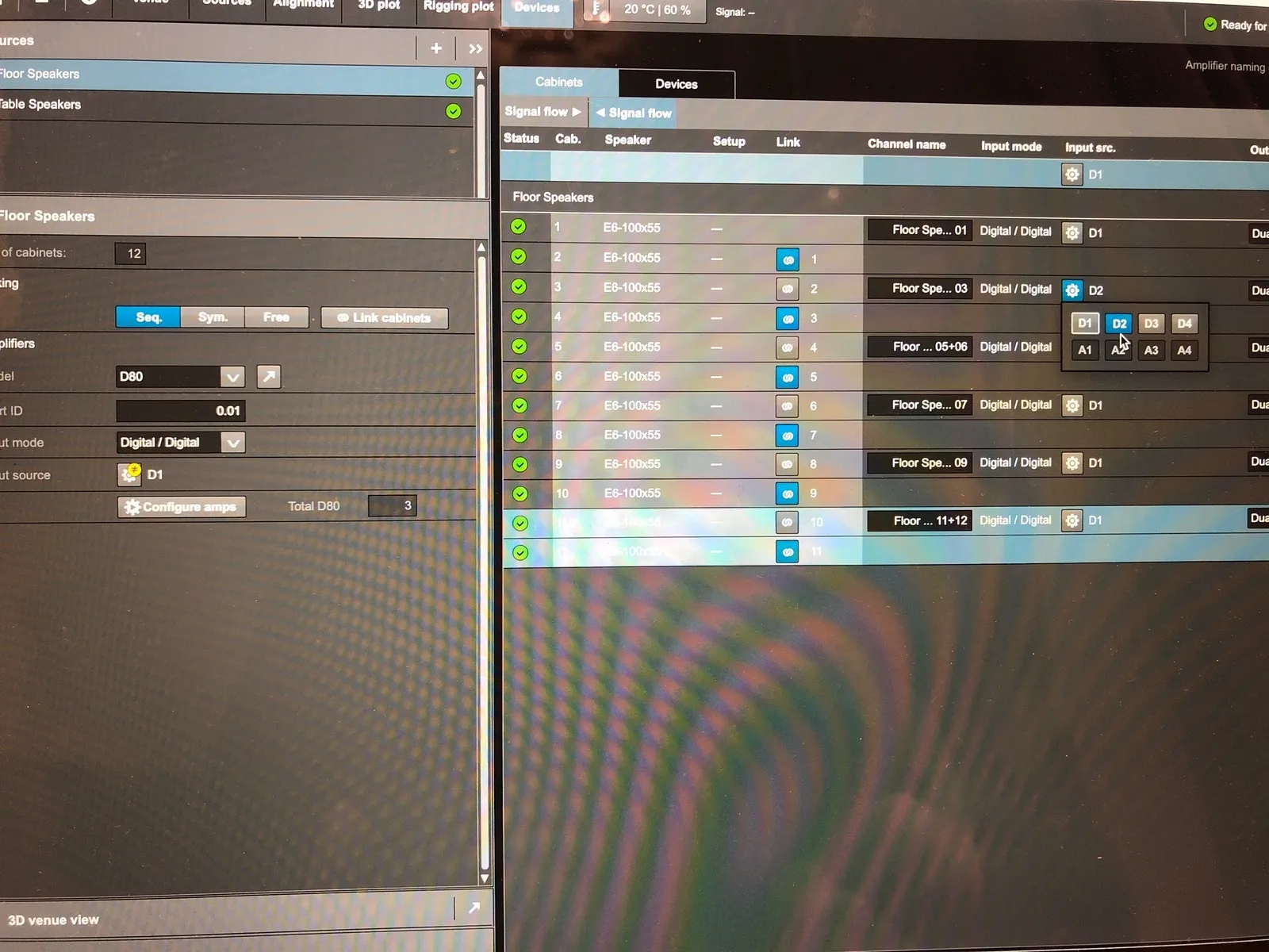

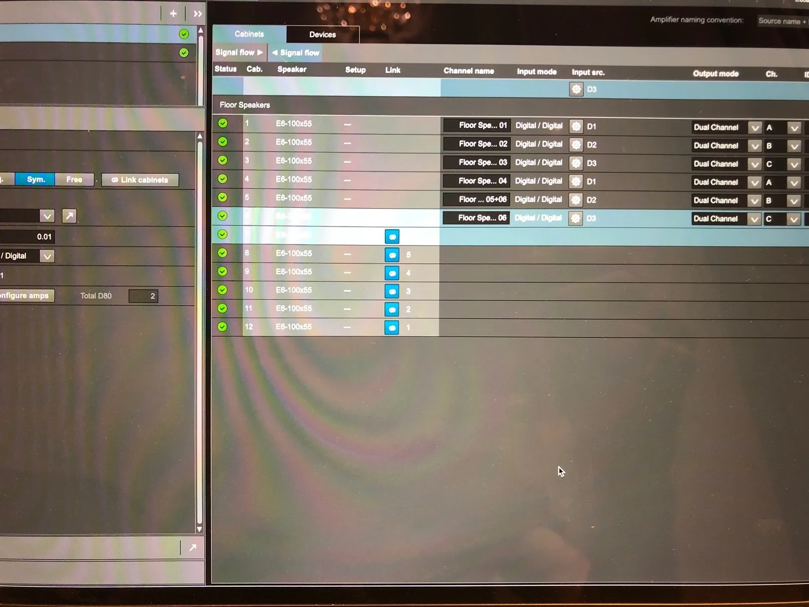

    ich bin neu in der d&b Landschaft. Ich habe mein erstes ArrayCalc Projekt mit einem kleinen Y-Array erstellt, das spielt wunderbar. Nearfills sind Y10P in der Config 2x IN und 2x OUT. Diese habe ich jeweils als symmetrisches Pärchen in Arraycalc angelegt gehabt. Von einem Gasttechniker kam der Wunsch die Nearfills demnächst stereo anzufahren. Gibt es die Möglichkeit, solche symmetrischen Point-Sources stereo in ArrayCalc anzulegen, also so wie es auch bei einem Array wäre? Oder geht das nur, indem man jede Box einzeln hinzufügt und dann manuell Gruppen erstellt? Das wäre blöd, da dann die Remote Views auch alle händisch in R1 anzulegen wären...
    Danke für die Hilfe!
    2.340
    5.484
    • 25. Juni 2025 um 14:17
    Ich verstehe die Frage offenbar nicht - du kannst doch unter Devices jedem Ampkanal einen eigenen Eingang zuweisen…
    Oder geht es um Link-Optionen? Die findest du auch da.
