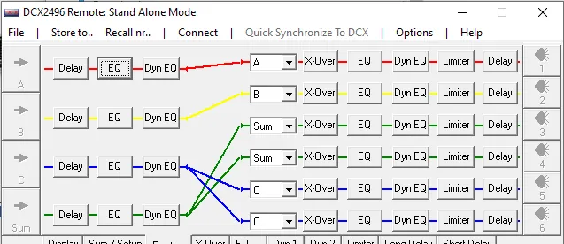

    Hab hier mal eine Skizze hochgeladen wie ich mir das vorstellen würde:
    Signalfluss-Ultradrivepro hosted at ImgBB

    Der Ultradrive hat drei Eingänge. Deine Konfiguration ist daher Problemlos machbar.

    Denk das ganze mal vom Lautsprecher zur Quelle zurück.
    Deine LS in Zone 2 (Tribüne) sind zunächst augenscheinlich trivial. Das kann Mono laufen.
    Achte auf die Wegstrecke der LS Leitungen. Wenn das deutlich mehr als 20m werden, dann muss dieser Weg entweder deutlich verkürzt werden oder man geht auf 100V Übertragung.
    Die Ansteuerung erfolgt bei Mono mit einem Kanal, allerdings sollte man das Stereosignal, das wohl primät vorhanden ist aufsummieren.
    Zone 1 (Innenraum)
    Hier hast du wohl ein aktiv getrenntes System. Hat dein "aktiver" Sub eine Frequenzweiche eingebaut? Falls ja nutze diese. Braucht der Innenraum Stereo? Falls nein ist die Idee den Controller so wie dargestellt anzufahren korrekt.
    Die Monosummierung muss dann allerdings vor dem Controller statt finden. Falls das der Zonenmischer kann, auch abhaken.
    Jetzt der Controller selbst
    Input A wird mit dem Signal für Zone 1 belegt
    Input B wird mit dem Signal für Zone 2 belegt
    Die Frage ist ob man die beiden Inputs wahlfrei auf die Ausgänge bekommt.
    Das Blockschaltbild des DCX sagt ja. Das Routing ist bei dieser Kiste sehr flexibel und man kann jeden Eingang auf jeden Ausgang schalten.
    Also würde dein Routing so passen und das würde dann auch funktionieren.
    Verbesserung/Vereinfachung wäre eben, wenn dein Bass eine Weiche hat, diese dann zu nutzen.
    Die Aufbereitung des Signals bzgl. EQ und Limiter erfolgt im jeweiligen Ausgangsweg des DCX.
    Du könntest gar den Innenraum in Stereo - wenn es denn gewünscht wäre - versorgen. Zone 1 Stereo an Input A/B und Zone 2 Mono an Input C. Das Routing wäre dann, wenn der Controller auch die Trennung machen soll
    A -> 1 (L) -> Bass L -> Endstufe L Innenbereich Top
    B -> 2 (R) -> Bass R -> Endstufe R Innenbereich Top
    A/B Sum -> 3 -> Subwoofer
    C -> 4 -> Endstufe Tribüne

    Yamha7411, Vielen lieben Dank für deine ausführliche Antwort! Blöderweise hätte ich den Zonenmischer auch nennen können (ich idiot)... Budgetmäßig sehe ich hier den Swissonic ZM4 vor. Also Stereo wird auch im Innenraum nicht benötigt da aufgrund der Raumarchitektur ein Stereobild gar nicht möglich wäre. Typisches Vereinsheim quasi. Auch noch vielen Dank für den Hinweis mit den 20m LS-Leitungen bezüglich den Tribünenlautsprechern. Hier haben wir nur einen Weg von ca. 15 Metern. Wir haben auch von den geplanten Lautsprechern nur eine wage Vorstellung, da wir zuerst den Signalfuss planen möchten. Ich bastle mal eine komplette Skizze mit allen Komponenten die wir uns hier vorgestellt haben und würde diese dann hier nochmal hochladen. Aber auf jeden Fall schon mal Danke für die Hilfe :)
    PS: Die Frage ist ob man die beiden Inputs wahlfrei auf die Ausgänge bekommt.
    Das Blockschaltbild des DCX sagt ja Das Routing ist bei dieser Kiste sehr flexibel und man kann jeden Eingang auf jeden Ausgang schalten.
    Genau das ist der Knackpunkt bei dem Ultradrive, da hab ich noch ein wenig bedenken ob das wirklich so realisierbar ist :(

    Ist es, der DCX ist da sehr flexibel. Aufgrund der 3 Eingänge würde ich die Innenbeschallung auch in stereo realisieren.
