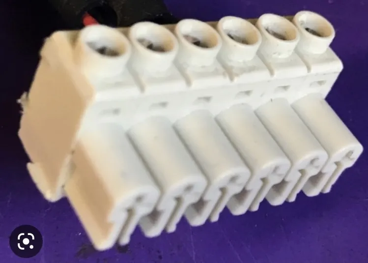

  • hauerbern
    • 29. Januar 2023 um 11:00
    Das ist der neue, ich such den ganz alten

  • chris216
    298
    1.850
    • 30. Januar 2023 um 13:59
    Ich hab auf die Schnelle keinen Bezeichner für dich. Aber über die Google-Bildersuche bin ich auf zwei- und acht-polige Varianten gestoßen. Wirkt auf mich, als könne man ggfs drei zweipolige aneinanderreihen oder den achtpoligen kürzen - das würd ich an deiner Stelle mal ausprobieren.

  • MatzeRockt
    310
    2.370
    • 30. Januar 2023 um 15:14
    Na das war doch der entscheidene Hinweis.
    Das sind Steckverbinder von Würth Elektronik aus der WR-TBL Serie 385 - 5.00 mm
