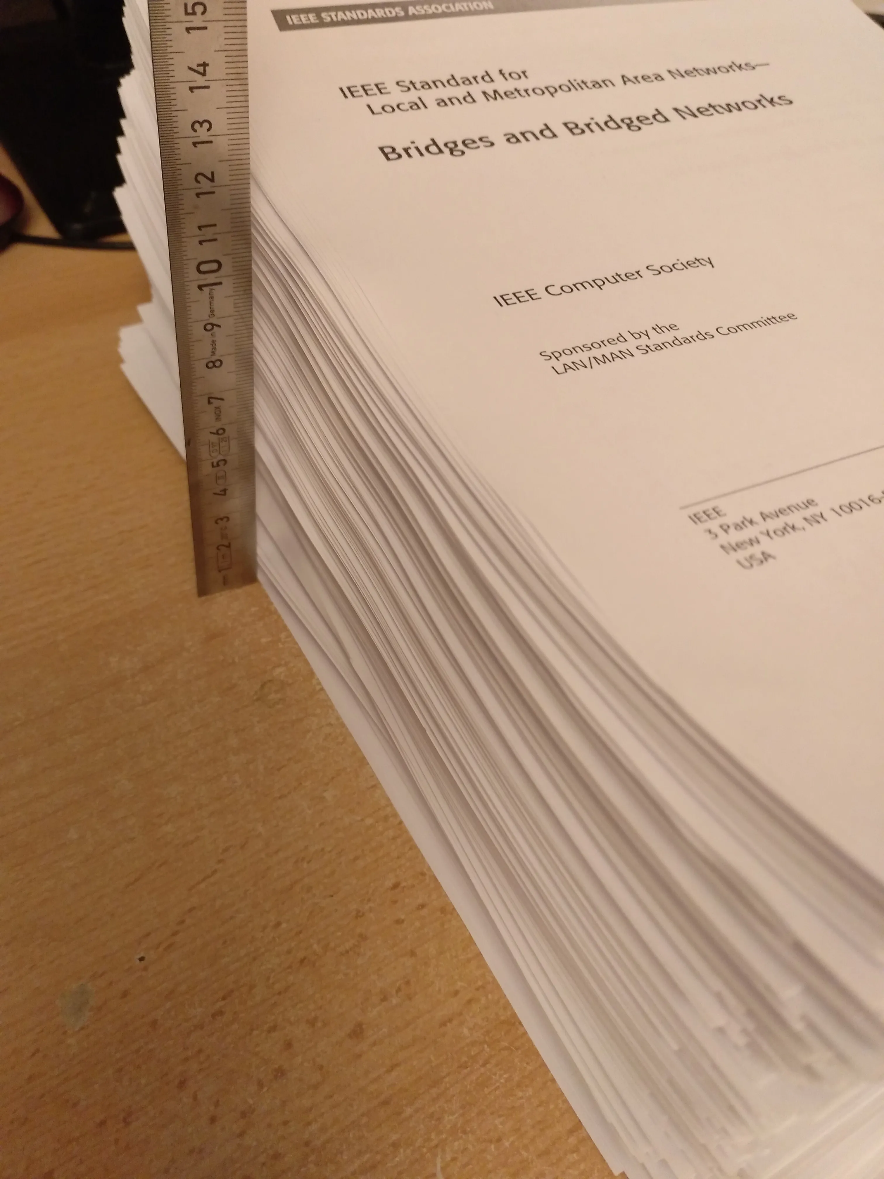

    • 12. Mai 2019 um 21:42
    Noch jemand Interesse eine Switch zu bauen ? Die Sitzung auf dem Klo kann heute und in den nächsten Wochen etwas länger dauern :/

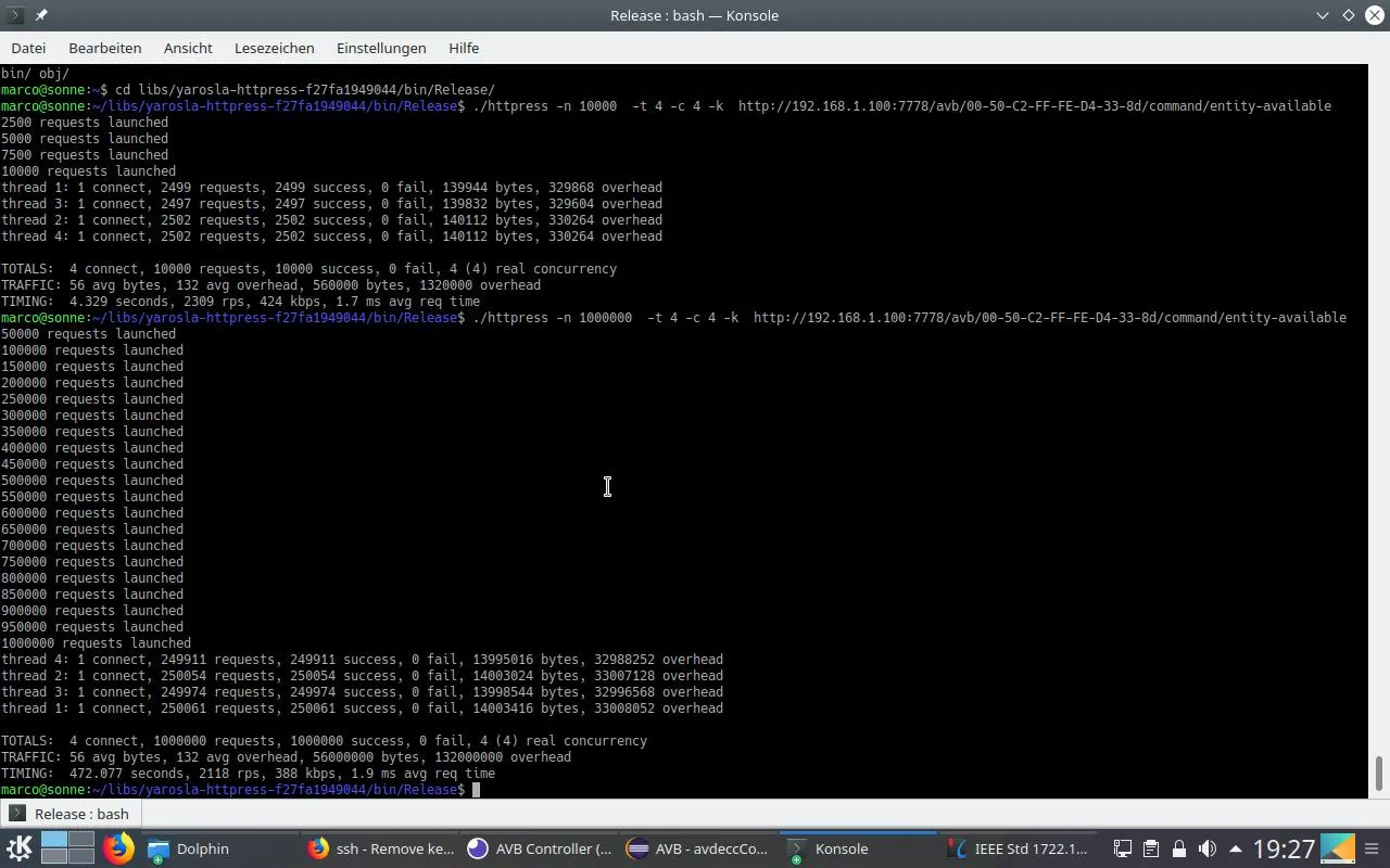

    • marcoboy
    • 4. Mai 2019 um 19:34
    So ich hatte noch ein richtige Leiche im Keller, die dem ganzen den Boden weg zog. Das kam beim Lasttest zum Vorschein, stand auch so noch dumm als TODO da ;)..
    Hier mal 1000000 Request auf 4 Thread und 4 Connects. Response Zeit im Durchschnitt 1,9ms. Hardware Raspberry Pi :)... Zu beachten ist aber das natürlich ein Entity zwischen ist, was erst mal antworten muss, sonst blockiert der Thread vom Request natürlich und womöglich auch noch ein Stream den Controller belastet.
    Das mit dem BF Filter (Linux Packet filter im Kernel) ist noch nicht um das CD Bit ergänzt worden. Der Thread wird dadurch von Stream Daten belastet, da die dumme Switch die MACs als Broadcast durchreicht. Mit AVB Switch natürlich nicht..
