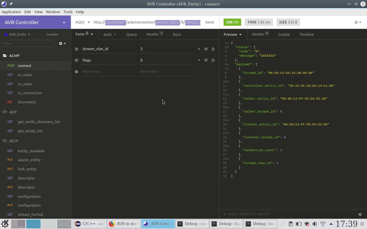

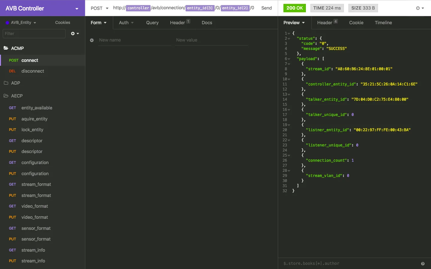

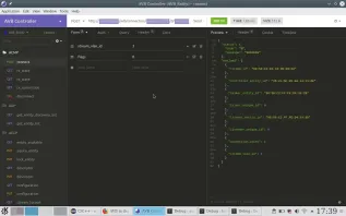

    • marcoboy
    • 3. Februar 2019 um 21:11
    Ich hänge mal die Ausgabe der Konsole mit ran. Da kann man schön sehen wie das ganze abläuft.
    Das ganze läuft als Multicast ab, das bedeutet andere Controller können den Verbindungsaufbau mit verfolgen und dementsprechend ihre Daten aktualisieren.
    Der Controller sendet ein connect_rx an den Listener(Emfänger Lautsprecher z.Bsp) dieser sendet ein connect_tx an den talker (sender Mikrofon z.Bsp ) dieser erledigt alles was für den Stream nötig ist und sendet dann ein connect_tx_response an den Listener. Der darauf dann ein connect_rx_response an den Controller sendet.
    Im Hintergrund passiert noch deutlich mehr, Reservierung der Bandbreite, Bildung des Vlan und MAAP -> finden der MAC Adresse für den Stream.

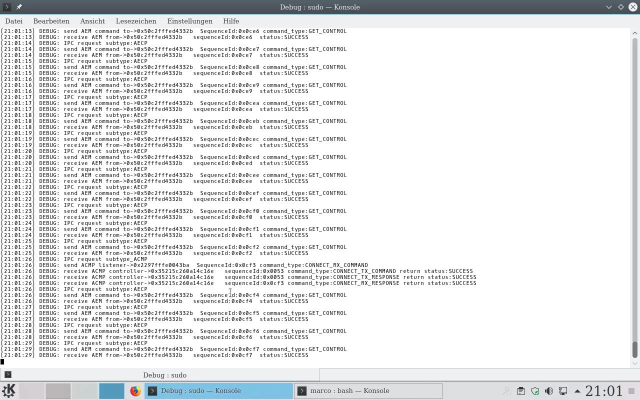

      • 173,87 kB
      • 1.280 × 800

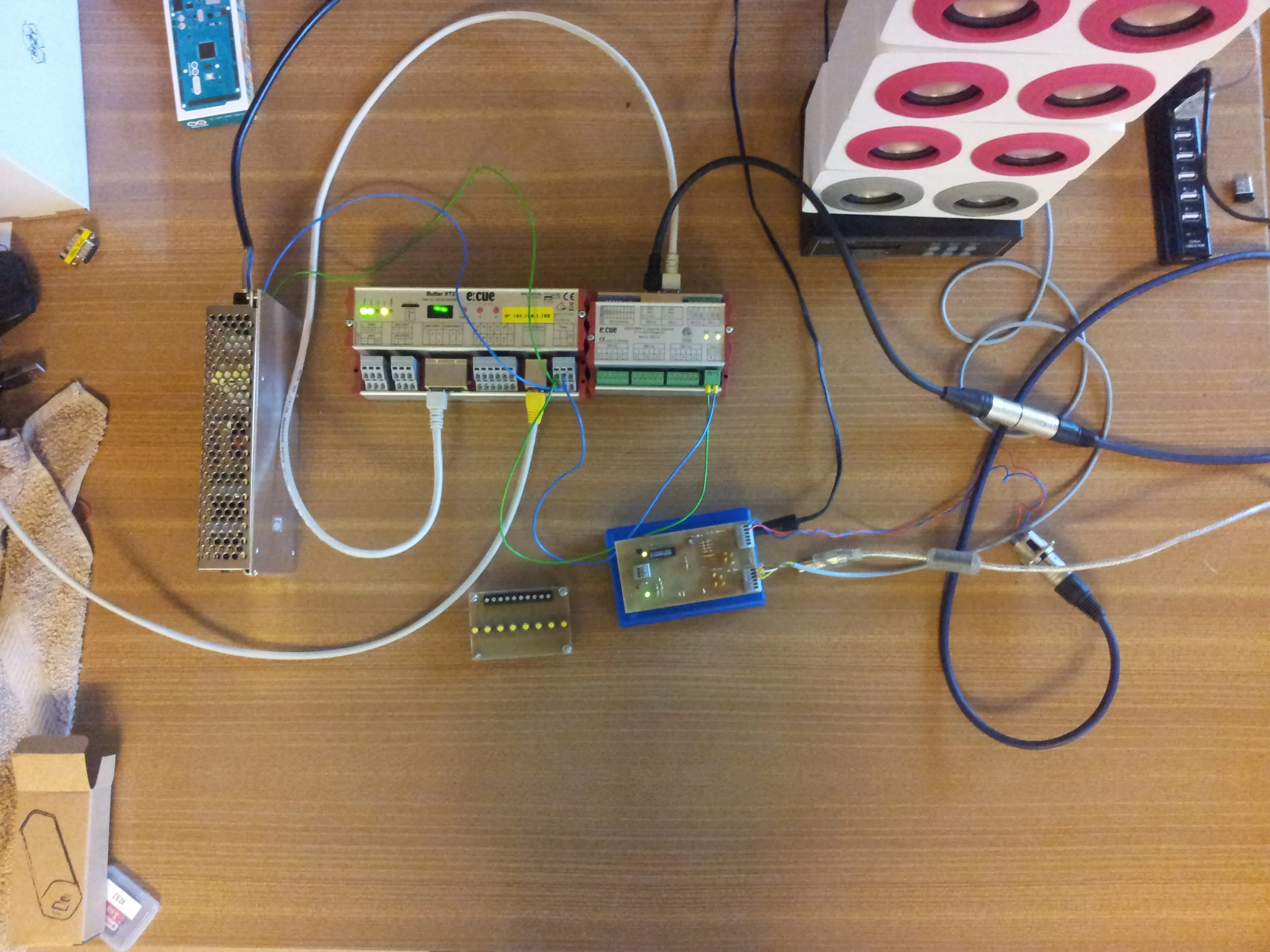

  • Mehrkanal / Zonenbeschallung via Tablett steuern
    • marcoboy
    • 1. Februar 2019 um 16:32
    Man nehme einen 8ch Player und einen Arduino, wenn gewünscht ist ein DMX Pult. http://www.waveplayer-systems.de/ Fragen ?
    Per RS485 lassen sich 32 Player a 8 Kanäle steuern... Wenn du willst ich habe ein DMX Interface für den Player mal programmiert. Damit lässt sich der Player steuern und auch jeder Kanal in seine Lautstärke per DMX steuern...
    Das steuern per serieller Schnittstelle ist für einige nicht einfach da der Player in seinen Protokoll ein CRC8 Checksumme mit sich trägt. Da steigen die meisten Arduino User aus ^^
    Sieht dann so aus...
