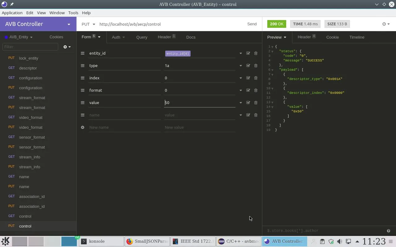

    Das geniale ist ja daran das die eigentliche sprach Wurst ist .. ob Javascript,Java,nodeJs,PHP,Go oder sonst was alle können mit HTTP umgehen und auch mit Json...
    Das mit der Oberfläche dauert aber... im Kern des Controllers sind noch viele Baustellen. Aber mit der Oberfläche wird es dann leichter da man sich dann nur noch Gedanken machen muss wie man die Daten zur Verfügung stellt.
    Setzt die Konfiguration auf 3 mit python :huh:, ohne Kenntnis von AVB lassen sich somit andere Anwendungen bauen ... Unter der Haube unterstützt der Controller schon alle AECP Kommandos.. Das Aufwändige ist aber das darstellen in Json und RET API. Controller und fastcgi Modul sind zwei Programme, man könnte auch ein MQTT Modul andocken.. Was aber kommen wird ist ein Proxy wie dieser im Standard beschrieben ist. Somit ergibt sich eine einheitliche Schnittstelle.
    Code
    import http.client
    conn = http.client.HTTPConnection("localhost")
    payload = "entity_id=7D%3A04%3AD0%3AC2%3A75%3AE4%3A80%3A00&config=3"
    headers = { 'content-type': "application/x-www-form-urlencoded" }
    conn.request("PUT", "/avb/aecp/configuration", payload, headers)
    res = conn.getresponse()
    data = res.read()
    print(data.decode("utf-8"))

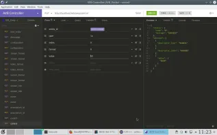

    Huhu ... so das Konstrukt REST API steht... Die Ressourcen lassen sich über den Path erreichen und mit dem HTTP Methoden abfragen bzw. beeinflussen :) Man kann sogar eine LED auf dem Board schon steuern :). Allerdings hatte der Xmos Stack noch einen Bug mit der Paket Länge, mir fraglich bei einen zertifizierten code, der alles ander als 1772.1 konform ist. Immer mehr muss ich im Stack die Dinge gerade biegen. Damit habe ich das Gefühl das die Firma Xmos den Code schon aufgegeben hat, die letzte Änderungen war vor zwei Jahren.
    Ich habe mir mal zum Entwickeln der REST API ein anderes Tool besorgt als den Browser. Man kann hier auch die API Dokumentieren und natürlich testen, viel besser als mit dem Browser..
    Erstmal funktioniert das nur im body nur als "application/x-www-form-urlencoded".. Da query die Daten sowie so als Json benötigt -> auch dann "application/json"..
    Hierzu muss aber erstmal ein stream basierten Json parser bauen und nicht alles in den speicher zu laden :/ -> dauert...

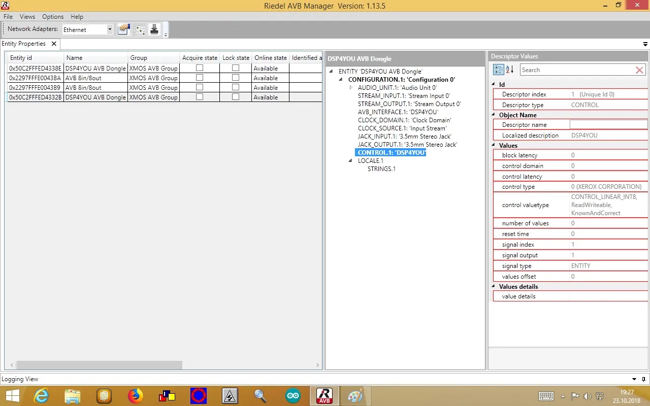

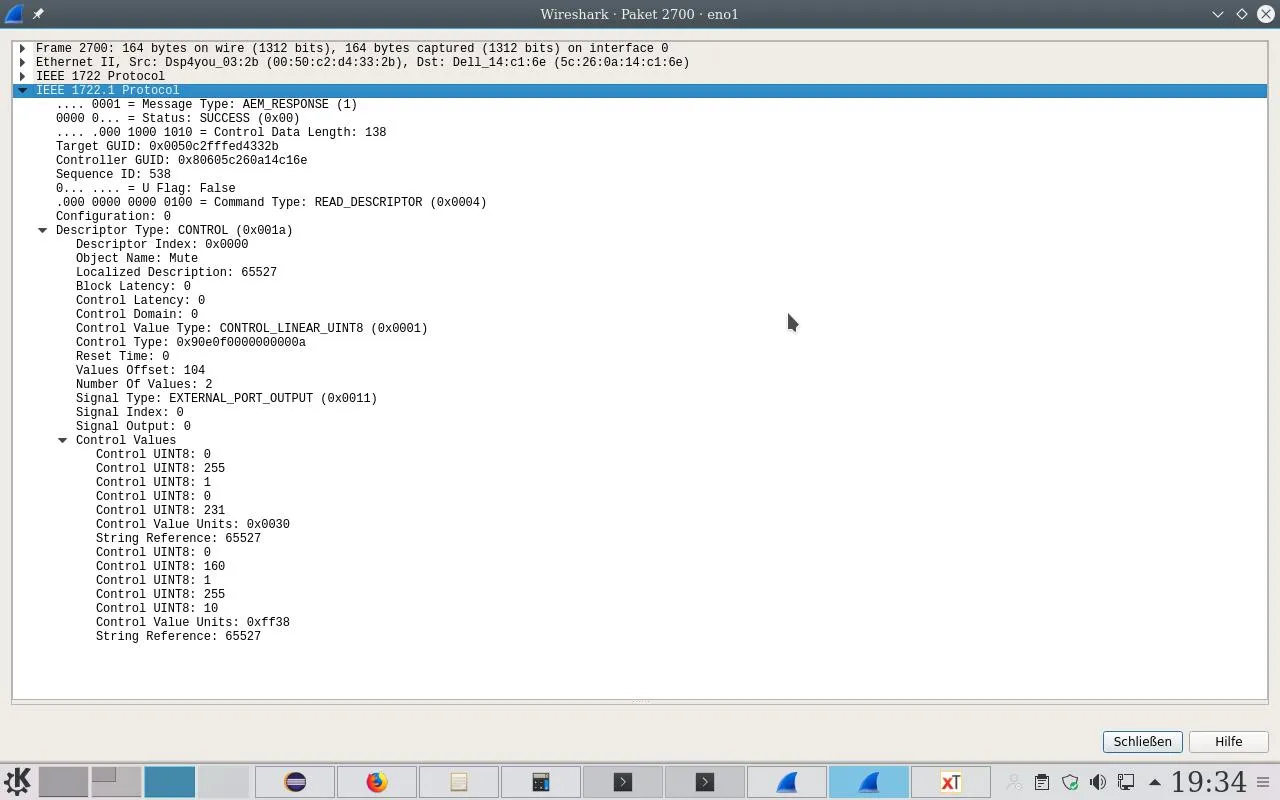

    Anbei mal ein Beispiel wo der Riedel controller seine grenzen hat.
    Da wo es erst wird kommt nur murks raus... Offenbar so sehr das hier Array grenzen ungeprüft verlassen werden...
    Anbei mal meine response :) und die von wireshark als Beweis..
    Das Object "value" wird so wieder aufgenommen und per PUT Methode zurück gesendet. Damit man auch was verstellen kann :P..
    *json ist leider kein gültiges Format .. man kann das auch hier https://jsoneditoronline.org/ einfügen und und sich durch die Objekte arbeiten ;)

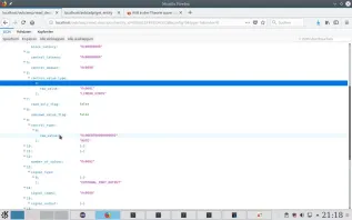

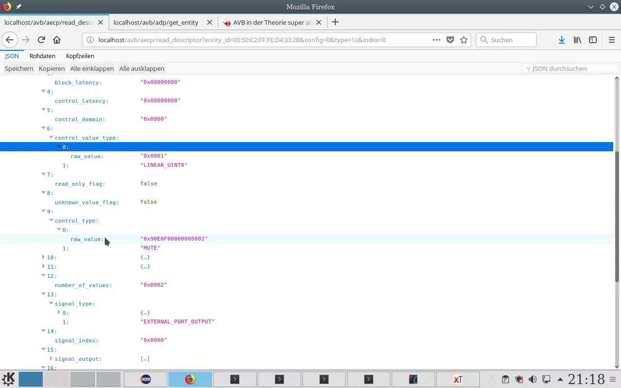

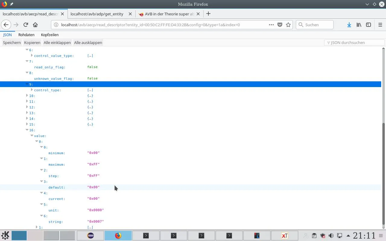

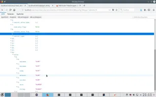

    Das meiste an dem AECP Teil wurde umgesetzt, was fehlt ist alles das wo man den Controller als Payload Values übergeben muss. HTTP Methode PUT, der Anhang im Body wird wohl ein Json sein und zwar der Teil der als Value hier im Bild zu sehen ist.
    Das dumme daran war das es keinen Sinn macht solche Daten zu senden wenn sie nicht ein mal angezeigt werden. Also wurde der Control Descriptor komplett aufgelöst -> nochmal 80 Seiten die diesem Beschreiben !
    Da kein Gerät solche Fähigkeiten besitzt habe eins bauen müssen :/..
    Was man sehr schon sieht ist wie das ganze von statten geht.
    control_value_type beschreibt den type der Values
    control_type -> was es zu steuern gibt
    signal_type -> von wo das Signal kommt
    der Rest erklärt sich.. außer der "string" das ist der String Descriptor wo der String(Zeichenkette) liegt die das Value beschreibt. Sieben bedeutet -> NO_STRING.
    Der MAC machte dabei keine gute Figur, nach und nach stellte sich heraus das vieles nicht wie gewollt funktioniert. Teilweise kommt auch Daten Müll zurück.
