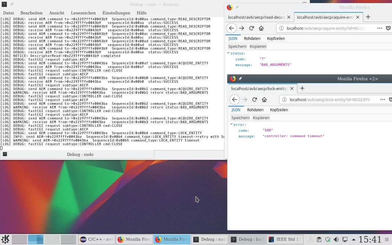

    • 23. August 2018 um 17:38
    kommen wir zum Thema bescheiden zurück. Im Standard steht das wenn man einen Parameter setzt und dies scheitert der alte aktive Wert zurückgegeben werden soll.
    Was macht das faule Obst ? Liefert den Mist wieder zurück dem man ihm schickt. Das dumme dabei ist es wäre so einfach gewesen old<->new Parameter im HTML Feld später auseinander zu halten..... Das darf ich jetzt umschiffen...

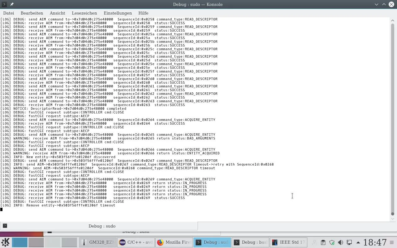

    • 20. August 2018 um 18:59
    So der Mechanismus "IN_PROGRESS" funktioniert nun auch. Der Status sollte nicht auf das Json zurück wirken. Das Gerät erbittet sich damit mehr Zeit. Alle 120ms muss es den Status erneut zurück liefern, sonst ist das Paket als ungültig zu betrachten.
    Das passiert wenn man ein entity langfristig per "acquire" für einen Controller sperrt. Genau genommen dessen Descriptor... Um keinen deadlock zu fabrizieren sendet das Entity an den Controller der es gesperrt hat "CONTROLLER_AVAILABLE" wird diese beantworte wird der zugriff verweigert. Antwortet der Controller nicht wird er gewährt. Zwischenzeitlich muss der anfragende Controller bei Laune gehalten werden alle 120ms -> "IN_PROGRESS". Das ist natürlich kaum sinnvoll es einen Client zurückzugeben. Andersherum muss natürlich mein Controller auf die "CONTROLLER_AVAILABLE" reagieren ;) sonst ist die Wurst weg von der Stulle.

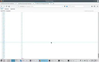

    • 17. August 2018 um 16:06
    Trommelwirbel ......
    ein paar Meilensteine sind gelöst....
    - log System -> inkl. Loglevel, Argumentations- Liste usw...
    - Notifications System -> Benachrichtigung über Ereignisse -> Gerät kommt/geht, was Empfangen,Timeout etc. -> alle externen Kommandos arbeiten damit. Threads oder auch wartende Anfragen werden darüber benachrichtigt.
    - einheitliche json Antwort bei Kommandos -> Gerät und Controller.
    - Inflight System inkl. Retry beim ausbleiben einer Antwort. Das Problem mit dem Retry Schleife habe ich gelöst, andere nicht die schraubten das Timeout auf 750ms.
    Auf den Bild sieht man wie Anfragen an das Gerät geschickt werden und die Antwort zum Browser als Json zurückgegeben wird. Der Controller Blockiert dabei nicht -> durch notification kommt die Antwort zurück oder ein Fehler ;) ...

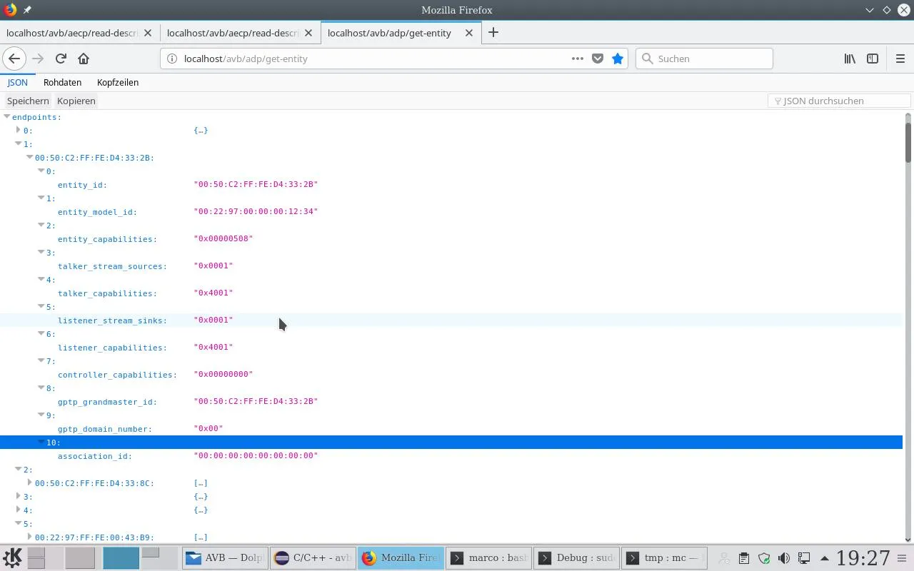

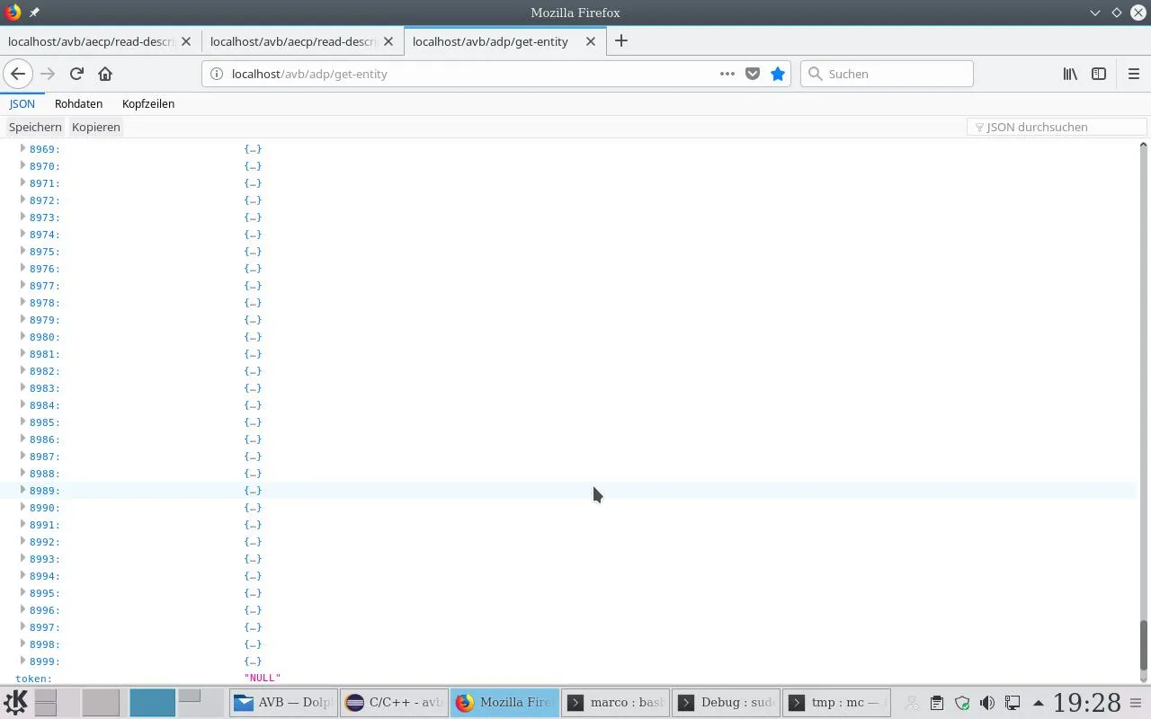

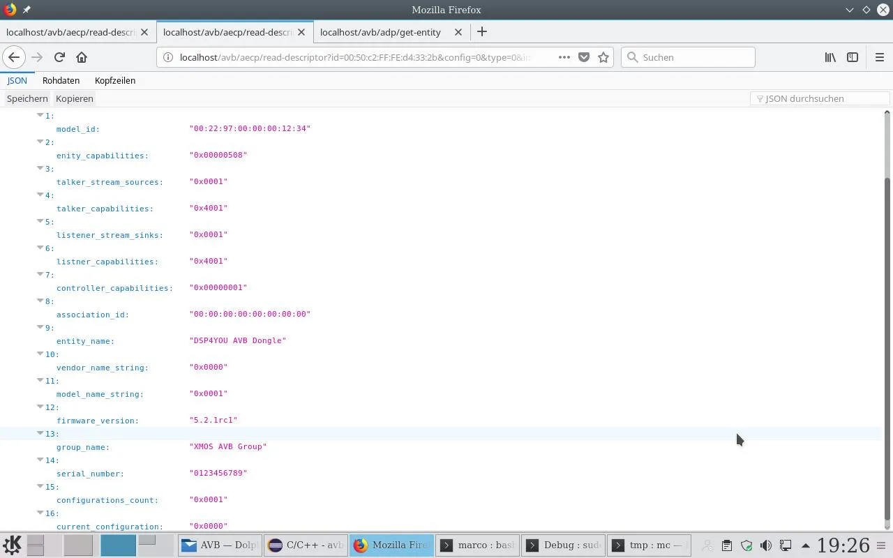

    So es gibt was zu sehen :). Wieder mussten erst mal grundlegende Dinge programmiert werden damit es überhaupt weiter geht.
    Die Abfrage der Descriptoren über die REST Schnittstelle funktioniert.. Ich habe es mal übertrieben und 9000 Elemente erzeugt. Daraus ergab sich auch gleich das nächste Problem. Die Browser können mit großen Json nicht umgehen. Das parsen dauert zu lange und der Speicherverbrauch ist extrem hoch auf dem Client. So das Firefox abschmiert ;(. Ab 30000 Elementen wird kriminell da geht nichts mehr.
    Aus dem Problem ist dann der Gedanke entstanden Seriell zu parsen. Also immer Stückchen weise und auch die DOM Elemente zu erzeugen. Das kommt dem Umstand zu gute da man ja sonst so lange warten müsste bis das Json komplett geladen wurde. Bei 10MB über das Neuland ist der Anwender vorher gestorben bis er was sieht.
    So große Datenmengen entstehen nur bei Start, AVB hat einfach zu viele Informationen und die müssen irgendwie zum Client.
    Das Problem Messages System wird damit auch erschlagen. Ich mache einfach ein Json auf was nie endet. Ich sende immer wieder Objekte, die TCP Verbindung bleibt offen. Um die Clients zu zuordnen muss ich mir noch etwas mit Tokens ausdenken.
    Merke ! lasse nie einen AVB Stream über eine normale Switch laufen. Die MACs vom MAAP also für den Stream sind Broadcast Adressen. Die Switch macht daraus bitteren ernst. Musik tot -> Alexa "ich kann dich im Moment nicht verstehen" , WLAN zu 5sec Ping.... Böse Gesichter auf allen Seiten ||
