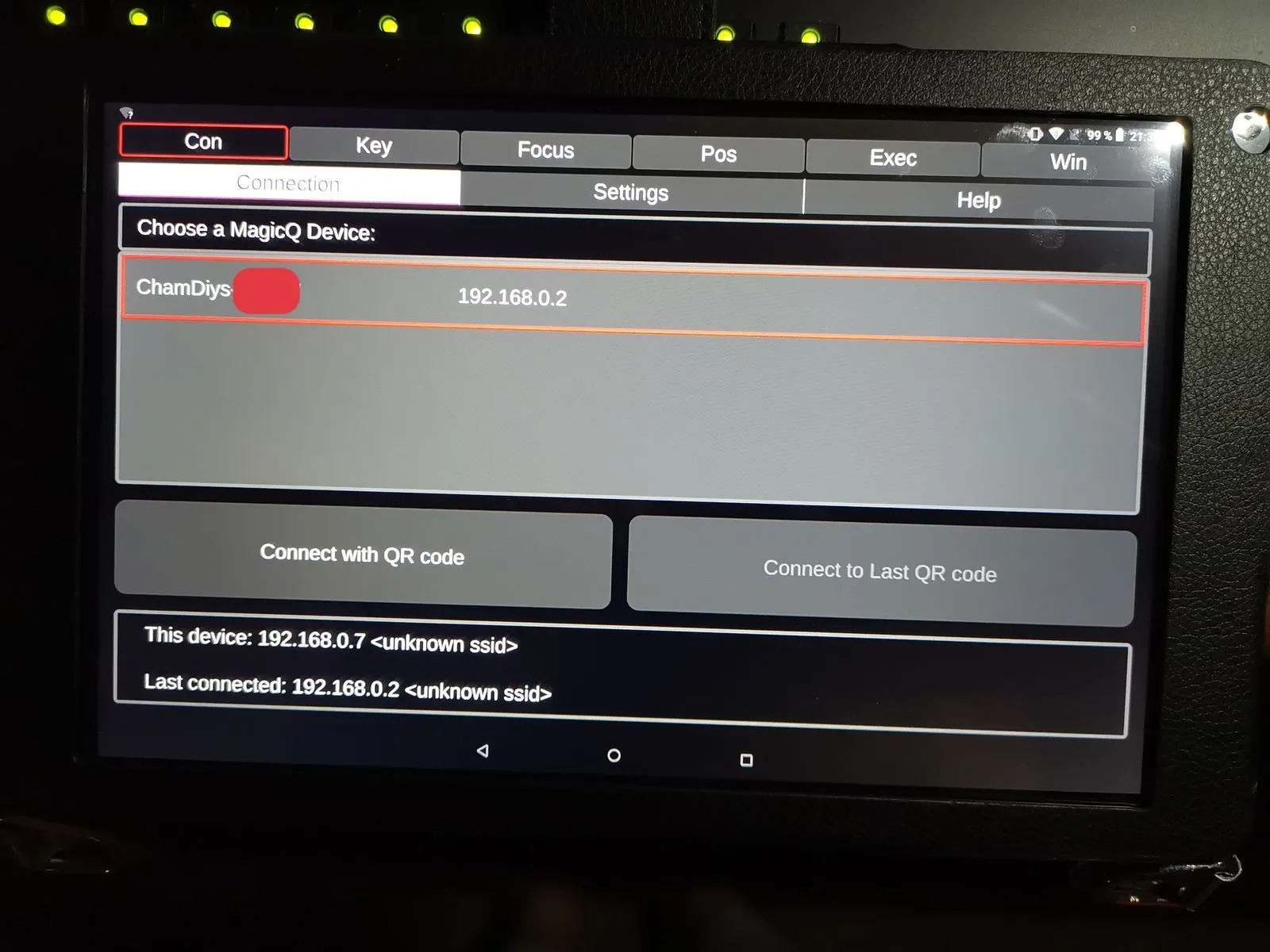

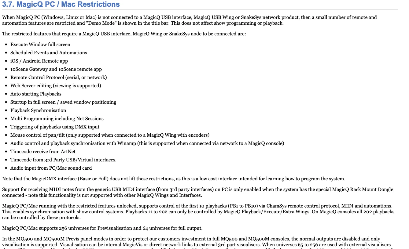

    Die neuen Konsolen (50er und 70er, sogar die QuickQs, und natürlich auch die 500er) haben Inbuild WiFi...
    Die älteren Konsolen 40er, 60er (beides legacy Products) und 80er (gibt's aktuell noch) nicht.
    Ja es wird direkt eine Verbindung zwischen Tablet und Konsole hergestellt, entweder über IP, oder per Barcode der gescannt wird.
  • aktuelle ChamSys MagicQ-Konsolen: USB-MIDI möglich?
    • just-lights
    • 29. März 2021 um 19:51
    Ja!
    • just-lights
    • 29. März 2021 um 19:45
    Hi, na das geht mit der Chamsys sogar ganz kabellos...
    Remote Verbindung mit einem Tablet herstellen auf dem die MagicQ Remote App installiert ist. Dort ein extra erstelltes Executefenster (es gehen bis zu 3 Exec Fenster gleichzeitig auf der Chamsys) öffnen..... Zack fertig.
    Ohne Kabel, ohne Gefrickel, ohne zusätzliche Geräte oder zusätzliche Software...

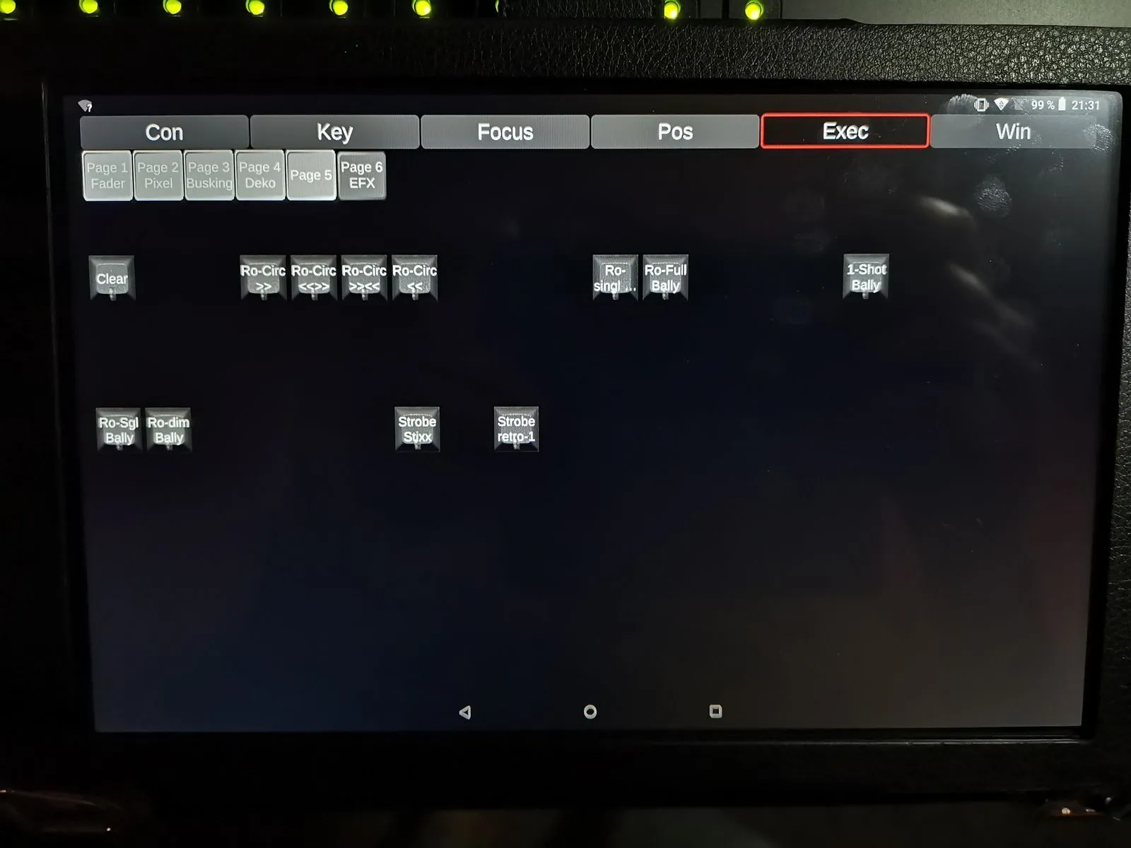

    Zitat von Rebecca
    - kann ich jedem Button eine eigene Fade IN und Fade Out Zeit zuweisen?
    Jein.... Du legst ja nicht einfach nur Buttons oder Taster da hin, sondern die "Triggern" ja irgend etwas...
    im Falle eines Cue/CueStack kannst du natürlich diesem Cue/CueStack entsprechende Fadezeiten verpassen.. wenn du dann diesen "Button" aktivierst, fadet der Cue/CueStack entsprechend ein bzw aus..

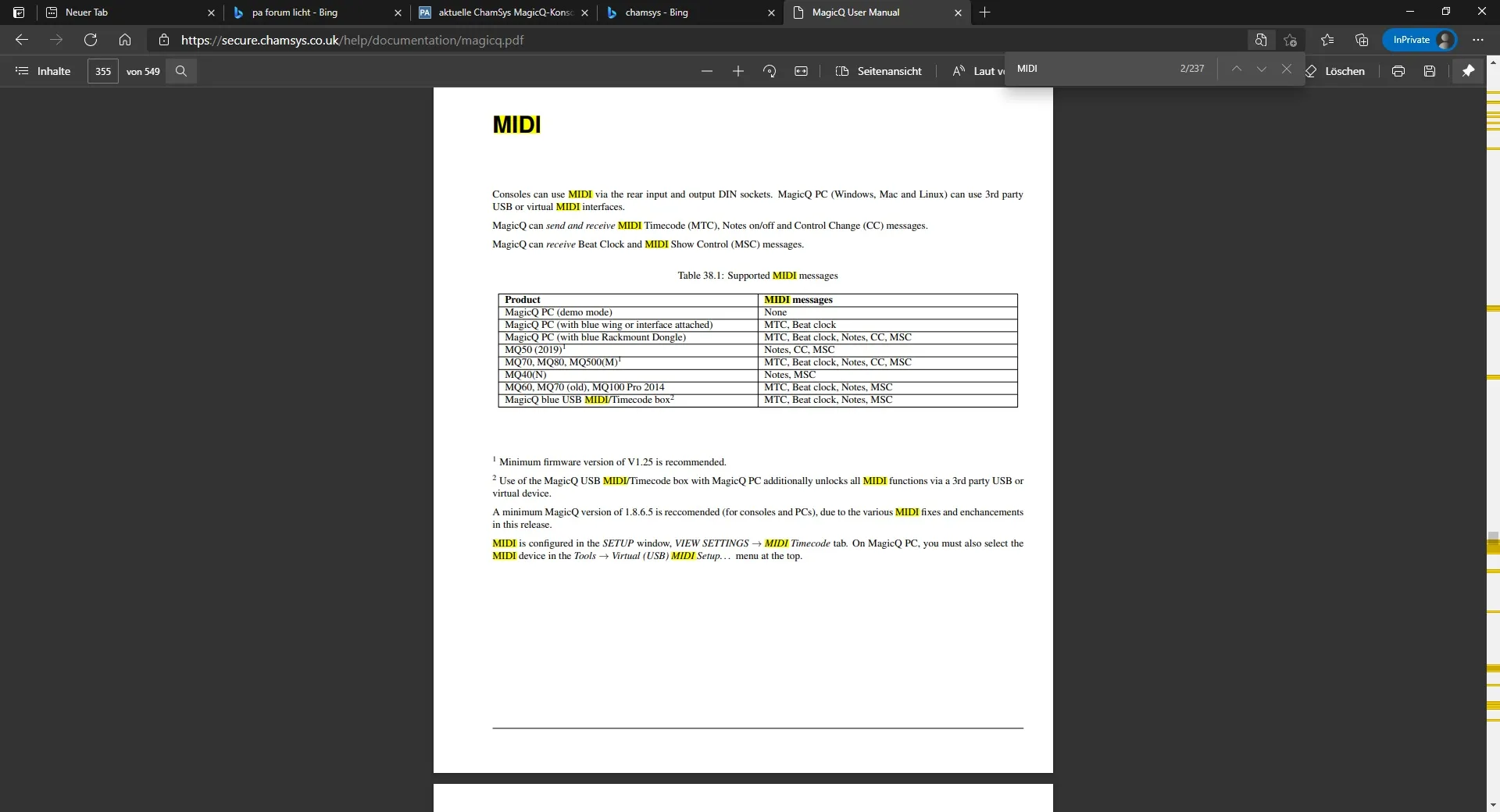

    • just-lights
    • 29. März 2021 um 05:33
    bei den Konsolen geht Midi nur über die DIN-Buchsen MIDI Ein-und Ausgänge.
    Nur bei der PC Version geht MIDI per USB unter den bekannten Voraussetzungen... ;)

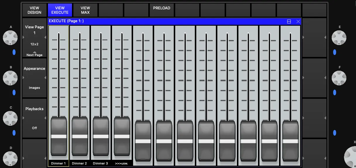

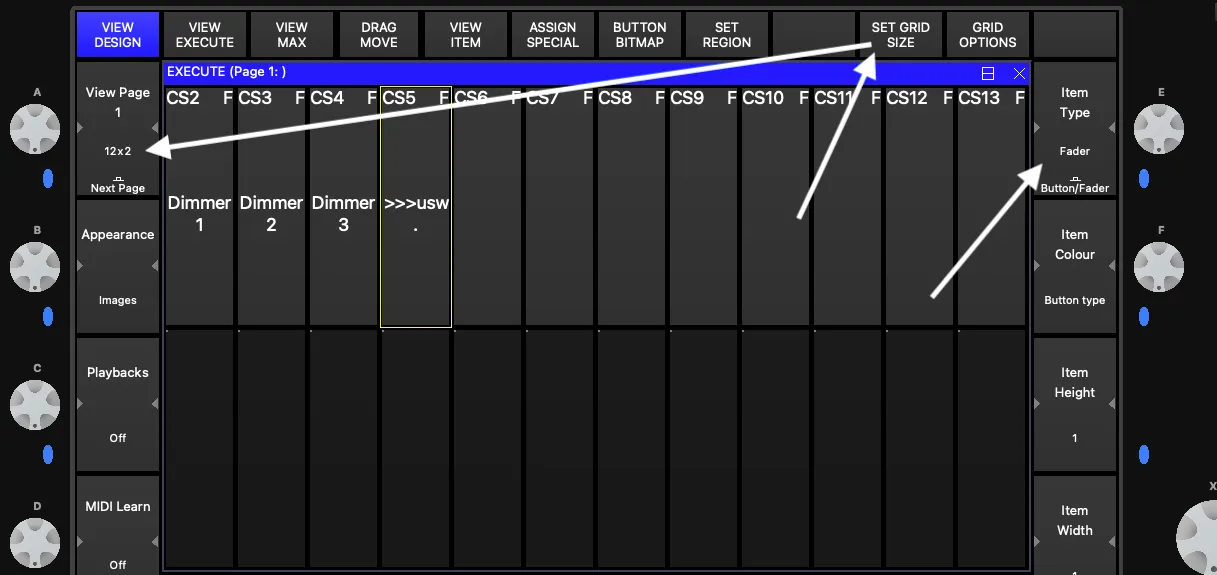

    Zitat von Rebecca
    Subgruppen
    definiere Subgruppe....?
    Zitat von Rebecca
    "SubMaster"
    du meinst den SUB Fader links neben den Playback Fadern?
    der ist Quasi der Intensitätsmaster für alle Playback Fader
    du kannst den Sub Fader z.B. auch als zusätzlichen Playbackfader belegen, so dass du 11 Playbackfader hast..
    Update: offne mal im Setup >>View Settings>>Playback>>Submaster function...
    da siehst du was dort machbar ist..
    das selbe auch mit crossfade Master...
    Zitat von Rebecca
    12 Kanäle für die Front auf einen von den 1-10PB Fadern und dennoch schnell jeden einzeln am Touchscreen nachregeln?
    Du kannst einen der Playbackfader quasi als Gruppen Intensitätsmaster belegen, so dass dieser Quasi die Maximalhelligkeit der ganzen Gruppe regelt.
    geht so:
    >>Gruppe auswählen
    >> >Rec> drücken
    >> "S" Taste des Playbackfaders den du belegen möchtest drücken
    >> dein Playbackfader ist jetzt "GM" dieser Gruppe (GrandMaster)
    Dann kannst du im Execute Fenster für die einzelnen Scheinwerfer Cues speichern und als Bedienelement "Fader auswählen.... und schon hast du einzelne Fader für jeden Scheinwerfer..
