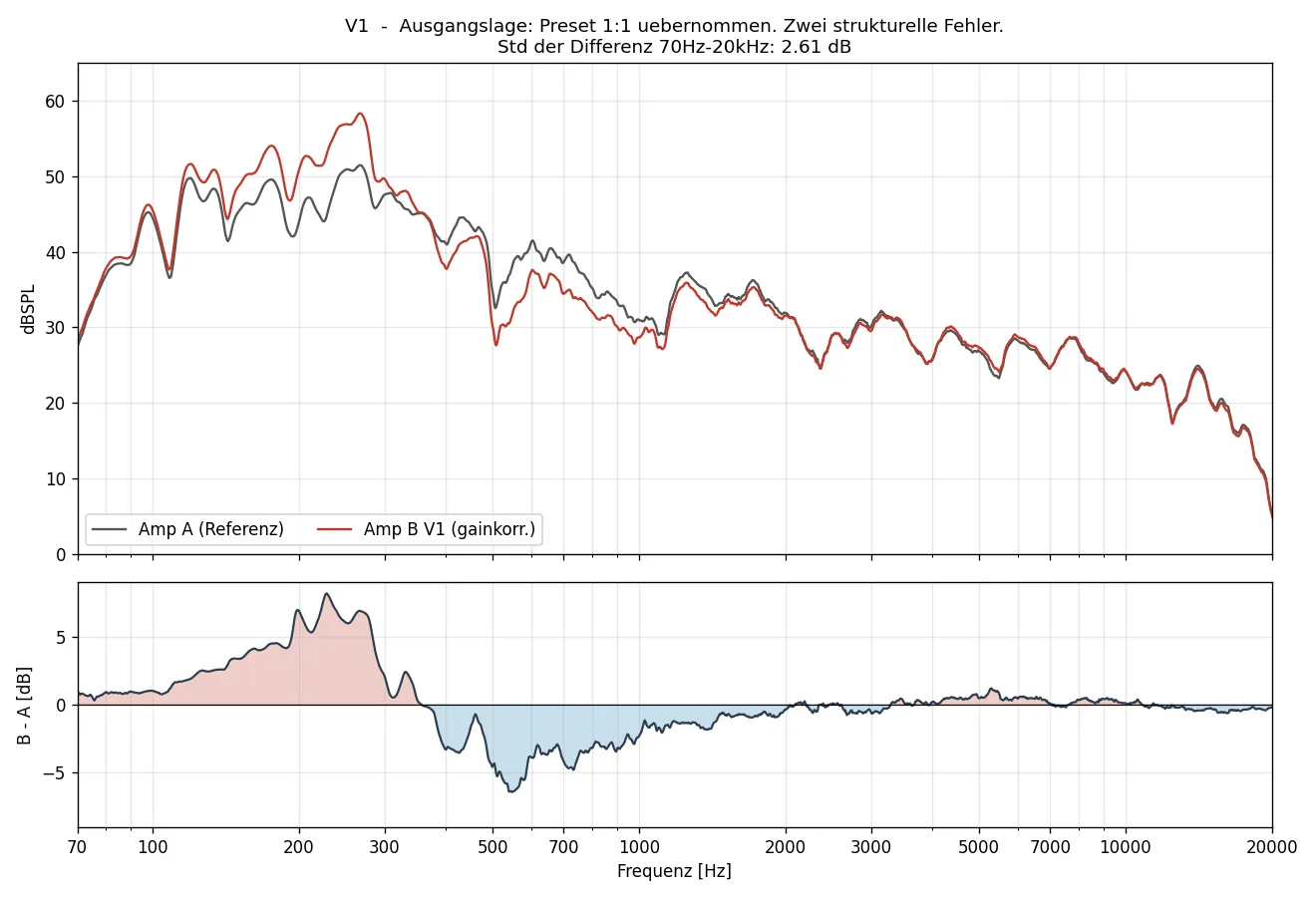

    Die erste Messung zeigt schon einen konkreten Unterschied: die Güte (Q) der Shelf-Filter. Bei Amp A kann ich bspw. Q 6 eingeben, Amp B ist für diesen Filtertyp gedecktelt bei Q 1,25. Ein High-Shelf mit hohem Q senkt nicht nur ab, sondern bildet direkt an der Eckfrequenz einen Überschwinger, also einen Höcker vor dem Plateau. Genau der erzeugt bei Amp A einen anscheinend gewollten Tiefmitten-Boost, den Amp B mit gedeckeltem Q gar nicht nachbauen kann. Erkennbares Ergebnis: Ein Tiefmitten-Berg um 225 Hz und eine Senke in den unteren Mitten. Standardabweichung der Differenz 2,6 dB.

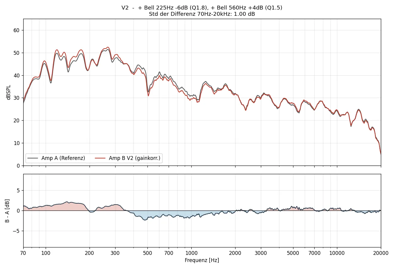

    Jetzt beginnt die Iteration, weitere Filter einbauen und neu messen. Zwei Korrekturfilter (Absenkung Tiefmitten, Anhebung untere Mitten). Das war schon ein großer Sprung, Std runter auf 1,0 dB:

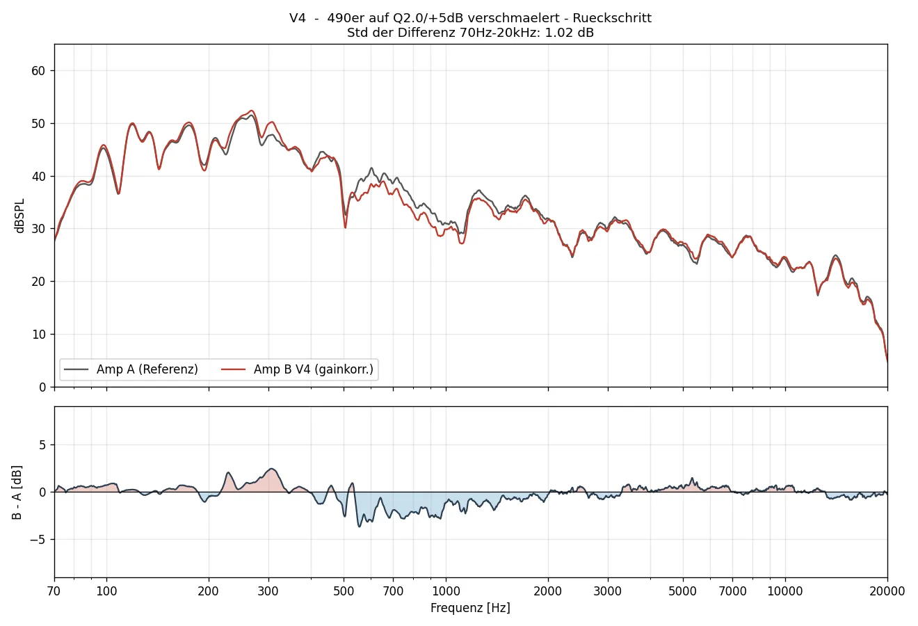

    Ab hier wurde es eigentlich schon akademisch, aber ich wollte mal schauen, wie gut es werden kann. Ich spare euch einen Zwischenschritt, in der V4 wurde es wieder schlechter. Einen Mittenfilter zu schmal gemacht, Differenz zwischen beiden Kurven wird wieder größer. Wenig überraschend füllt ein schmaler Filter ein breites Loch nicht...

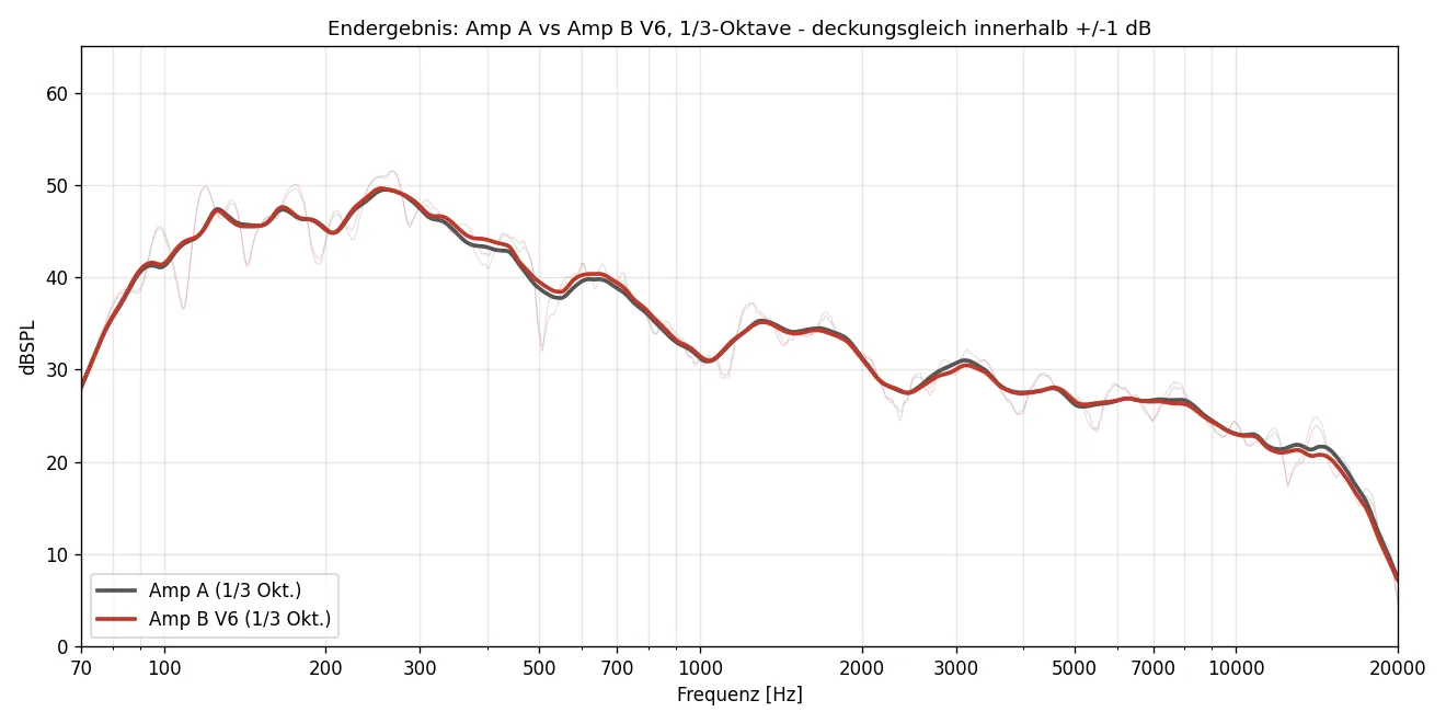

    Danach folgten noch zwei kleine Anpassungen, dann war ich erstmal zufrieden (hier jetzt bei 1/3 Oktave):
    Das ist wie gesagt kein belastbarer Datenblatt-Frequenzgang der Box, sondern das Ergebnis einer ganz spezifischen, akustisch ganz und gar nicht optimalen Situation. Für meine Fragestellung reicht es aber erstmal als Nachweis, dass sich unter denselben akustischen Randbedingungen mit beiden Verstärkern ein sehr ähnlicher Amplitudengang erzeugen lässt.
