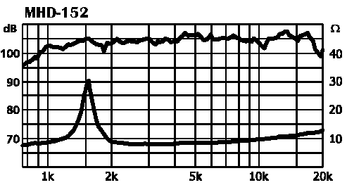

    Von der Belastbarkeit ist das Horn zwar nicht der Hammer,aber preislich einfach unschlagbar.Der Frequenzgang sieht sehr gut aus :
    http://www.lautsprechershop.de/pa/images/m104070f.gif

    1. geht GARNIX ohne Messequipment, du kannst net einfach ne Weiche zusammenschustern ohne gemessen zu haben!
    2. is das Minimum für nen MHD-152 2,2 KHz
    3. Warum nich gleich das LBT-1121, liegt Preislich aufm gleichen Level.

    Wirklich? 2,2Khz ... Überall steht ab 2Khz?? ... Langsam kotzt mich dieses dilemma richtig an.Am ende muss ich noch nen alpha 6 oder sowas reinbrauen ,nur weil 200Hz im Frequenzgang fehlen .. Da kann man ja gleich mit einem kappa 15lf bauen :(
    Ab wo ist denn der emd 2002 einsetzbar?
