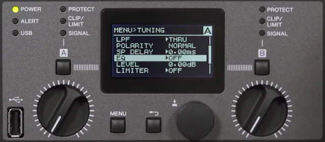

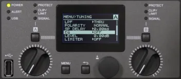

    Mir ist bewusst, dass der letzte Post bereits 6 Jahre her ist. Das Produkt ist aber immer noch aktuell. ;)
    Zitat von Ursusfett
    Und das merkwürdigste ist, das der Verstärker mit EQ* Beworben wird. Allerdings echt mit *, denn den kann man nicht einstellen. EQ gibts es nur bei den fertigen Yamaha Presets.
    würde man den parametrischen Equalizer nicht unter "Tuning" im "Advanced"-Modus finden?
    (aus dem Video auf https://crutchfield)
    Carsten
