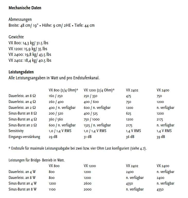

    wie schon erwähnt ist die VX2400 nicht für den Betrieb an 2-Ohm-Lasten ausgelegt, die -2402 hingegen schon.
    Anbei die technischen Daten aus dem Manual (welches du auch unter http://hkaudio.com/oldies.php runterladen kannst).
    MfG;
    Fabian

    Danke erstmal - wir haben für die Subs bereits eine PL380 - brauchen nur noch was für die Tops! (4 x CT112)!
    Darum nur ein Top Amp - auch variabel einsetzbar dann!
    Hab jetzt auch noch eine QSC PL236 die möglich wäre - aber kostet aktuell rund das doppelte der VC2400.
    Aber die Daten sind schon mal super - DANKE vielmals!
