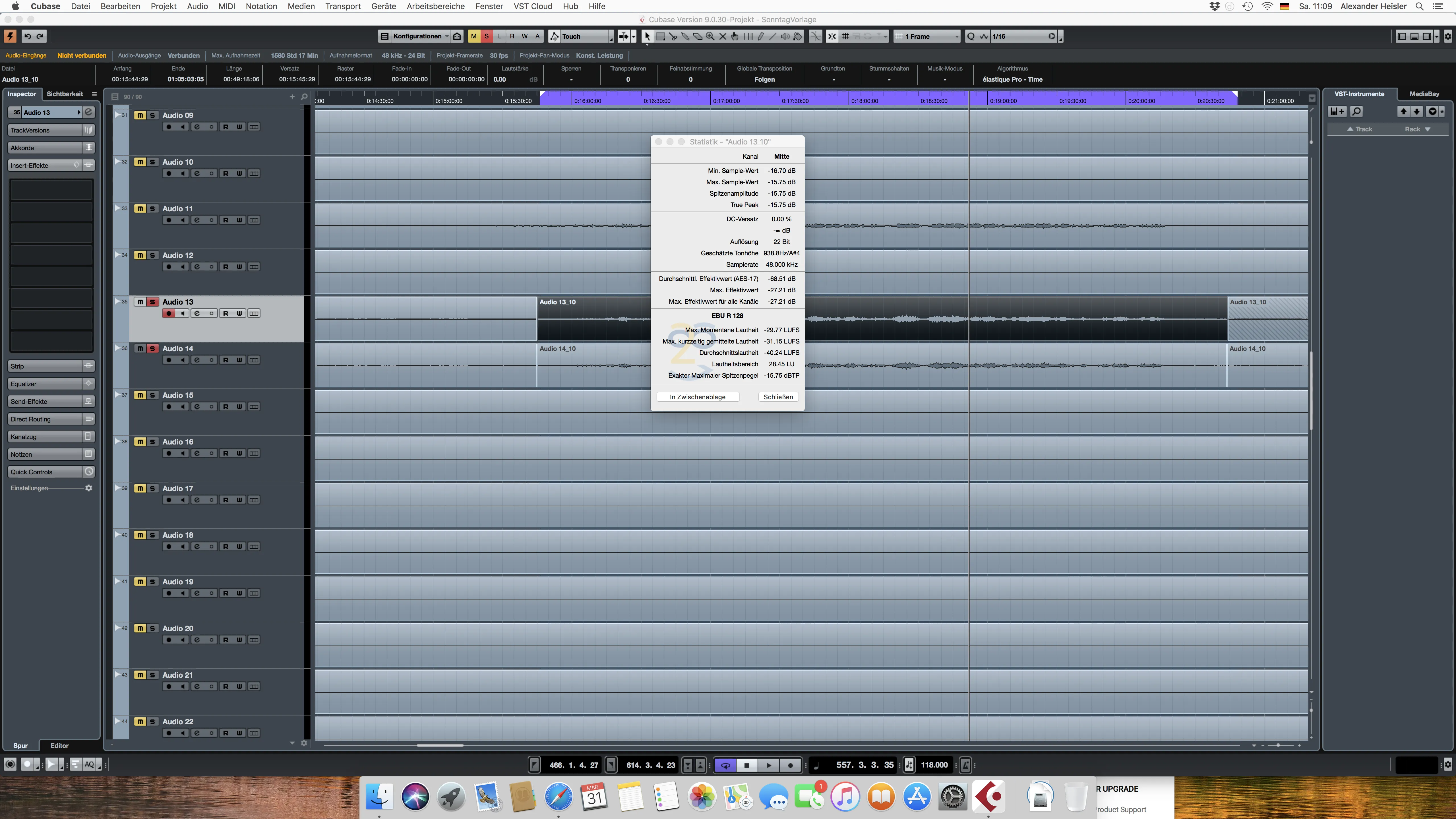

    Sorry für die Verzögerung ich habe hier ein Screenshot gemacht, die Statistik von einem Kanal von dem Flügel, insgesamt ich habe zwei (wird mit zwei Micro abgenommen) Ich hoffe dass reicht aus um gesamtes Bild zu machen.

    -15dB Peak ist eigentlich, wenn auch nicht optimal, nichts ungewöhnliches wenn man live gespielte Instrumente aufzeichnet und möglicherweise keinen wirklich sauberen Soundcheck vorher hatte. Definitiv problemlos in der Postpro aufholbar solange man keine miese Hardware am Frontend einsetzt. (Cubase gibt dir ja auch an, dass du bei gegebenem Peakwert einen digitalen Dynamikumfang von 22Bit = 132dB nutzt)
    Ich kenne die grafische Auflösung von Cubase nicht, aber du scheinst auf den Spuren ein erhöhtes Grundrauschen zu haben.
    Da fallen mir als Ursachen folgende Möglichkeiten ein:
    - Unzulängliche Gainstruktur - z.B. Gain aufgedreht bei aktiviertem PAD, niedriges Gain und hoher digitaler Trim, evtl. je nach Pult ungünstige Gaineinstellung (Yamaha M7 und LS9 sind z.B. so Kandidaten, da darf man, wenn rauscharm gefordert ist, eigentlich nur in ganz bestimmten 6dB-Schritten gainen)
    - aktive Signalbearbeitung im Pult, z.B. stark arbeitender Kompressor
    - Routingfehler - Ein zusätzlicher Signalabgriff (unbenutzter Kanal) der mit aufgezeichnet wird
    - billige Mikrofone
    - Raumgeräusche, Lüftung
    - Defekt, bzw. fehlerhafte Verbindung welche den Dynamikumfang des übertragenen Signals digital einschränkt
    Zitat von Iskander
    Den Pegel im Programm aufzuholen, habe ich probiert. die Qualität leidet darunter sehr stark.
    Wenn beim anheben der Spuren klanglich etwas anderes passiert als beim lauter drehen deiner Abhöre dann ist der Algorithmus fehlerhaft was relativ unwahrscheinlich ist. Ausser du hast noch eine Bearbeitungskette (Multibanddynamics u.ä.) dazwischen.

    sehr gute antwort von audiobo
    dem gibt es eigentlich nichts hinzuzufügen.
    ja, man hätte die aufnahme 10-15dB lauter aufnehmen können.
    aber das weiß man bei liveaufnahmen grundsätzlich immer erst hinterher ;) in sofern ist der level erstmal alles andere als schlecht!
    wenn hier dennoch störungen vorhanden sind, muss es an etwas anderem liegen.

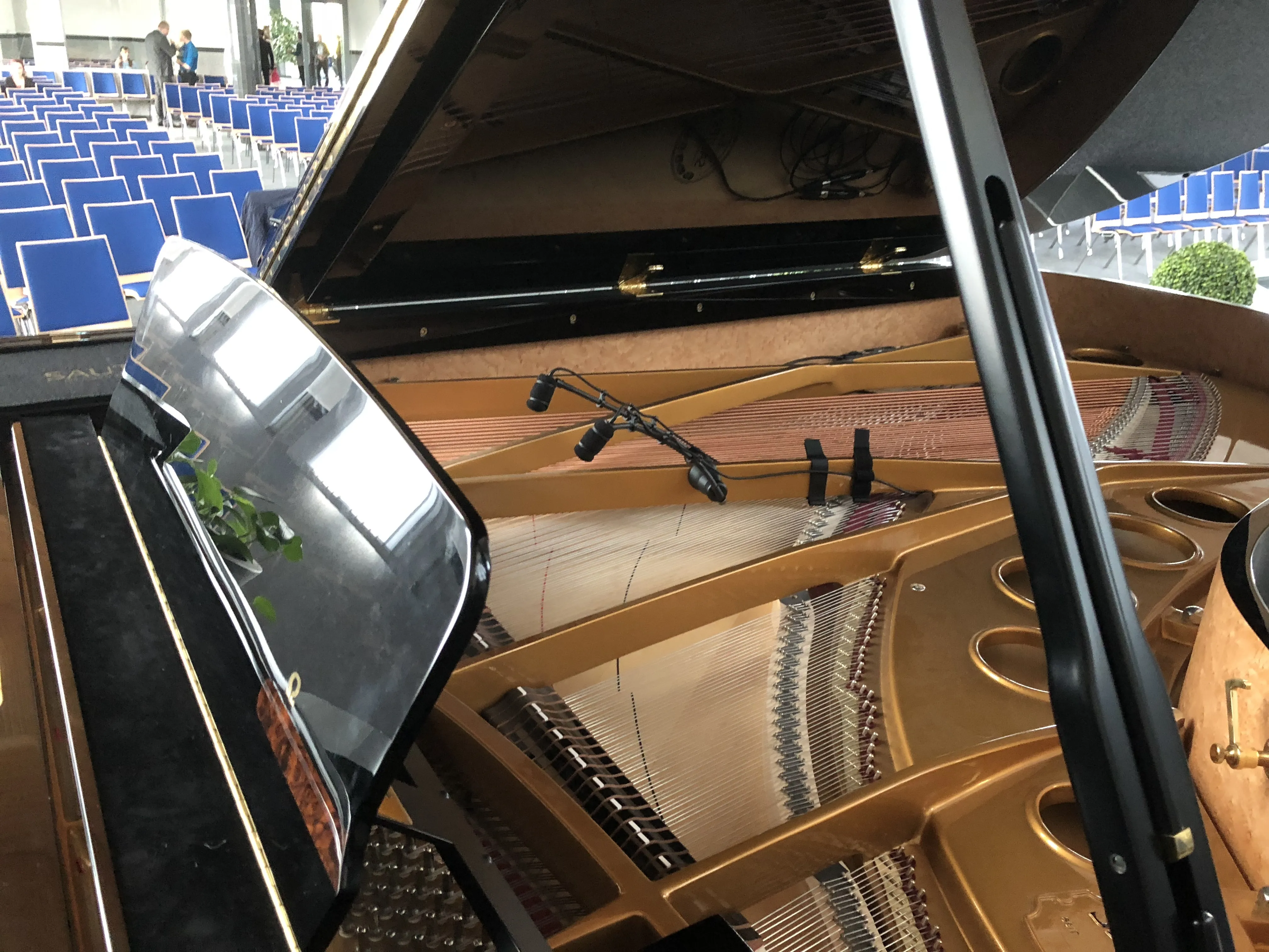

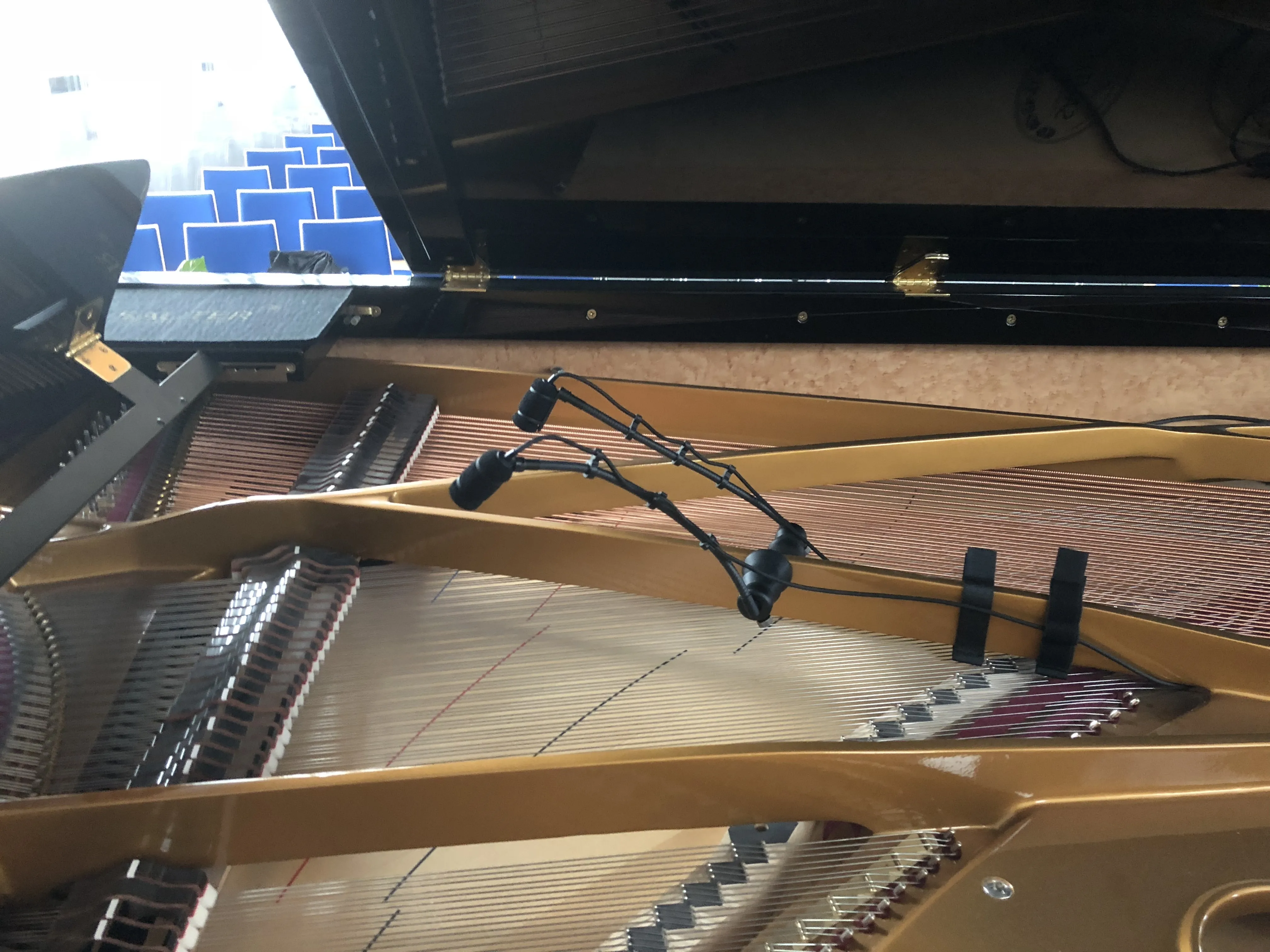

    und paar fotos
  • Iskander
    15
    • 10. April 2018 um 22:58
    Die Micro muss ich noch nachschauen was das für welche. die haben ein paar ca, 700 Euro gekostet und wurden uns von einem Bekannten der Toningenieur ist empfohlen.

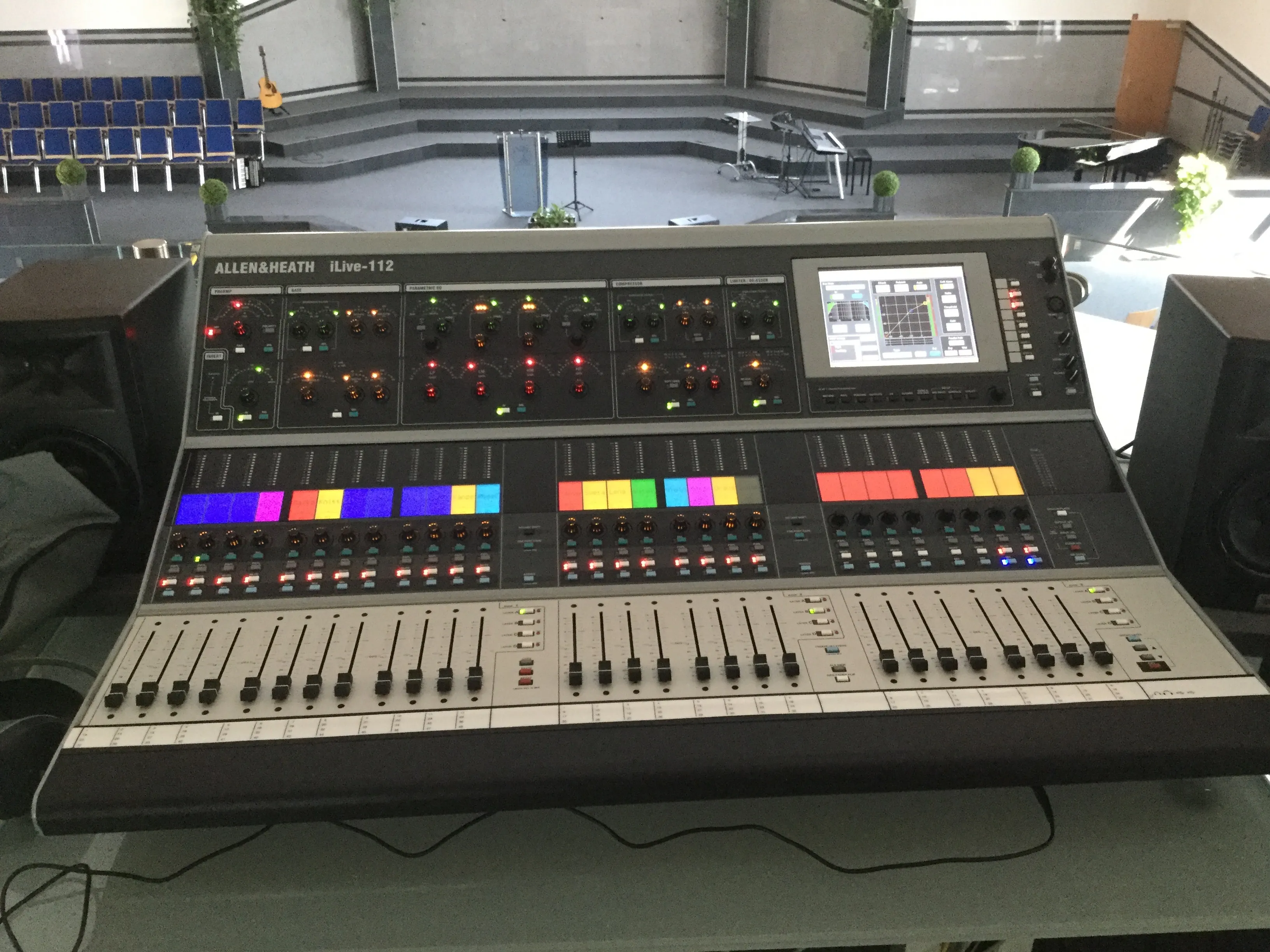

    das ist unserer Pult

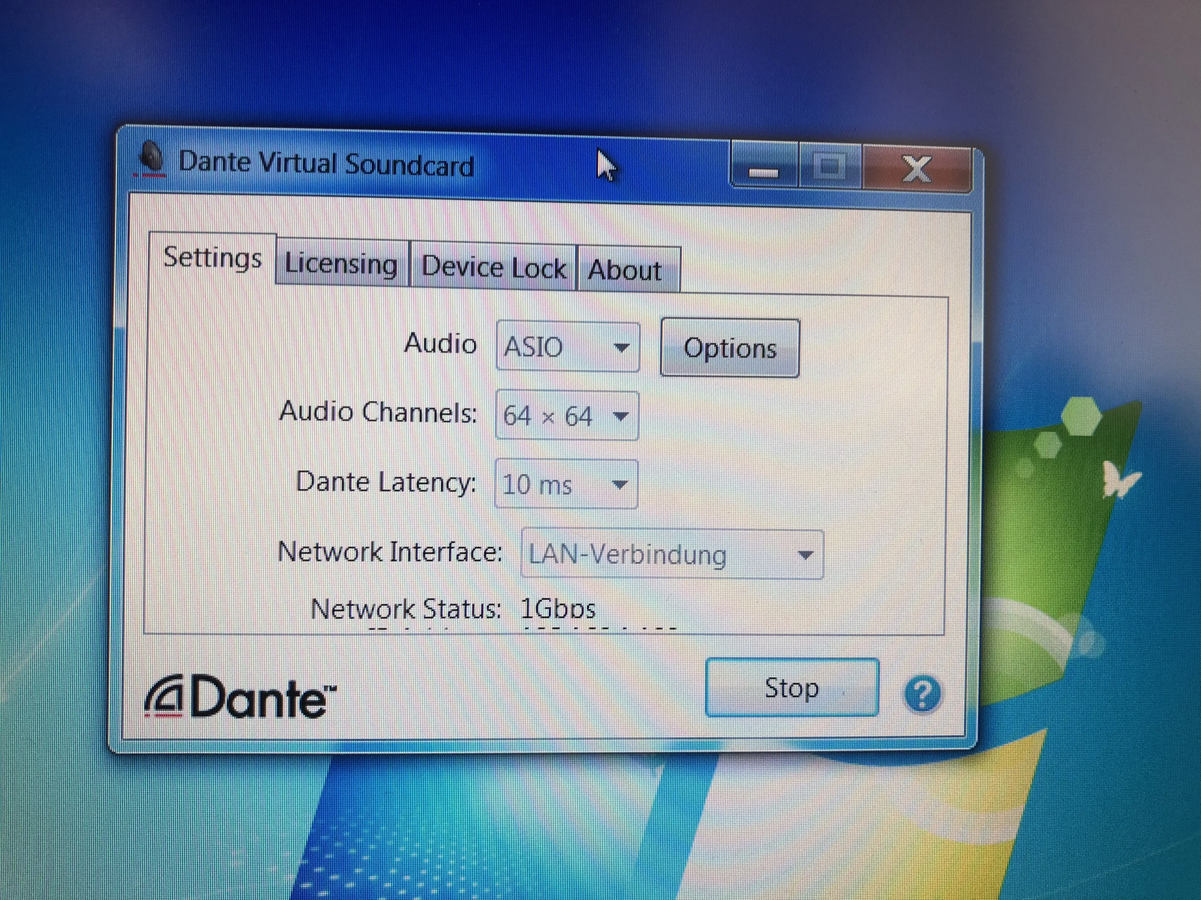

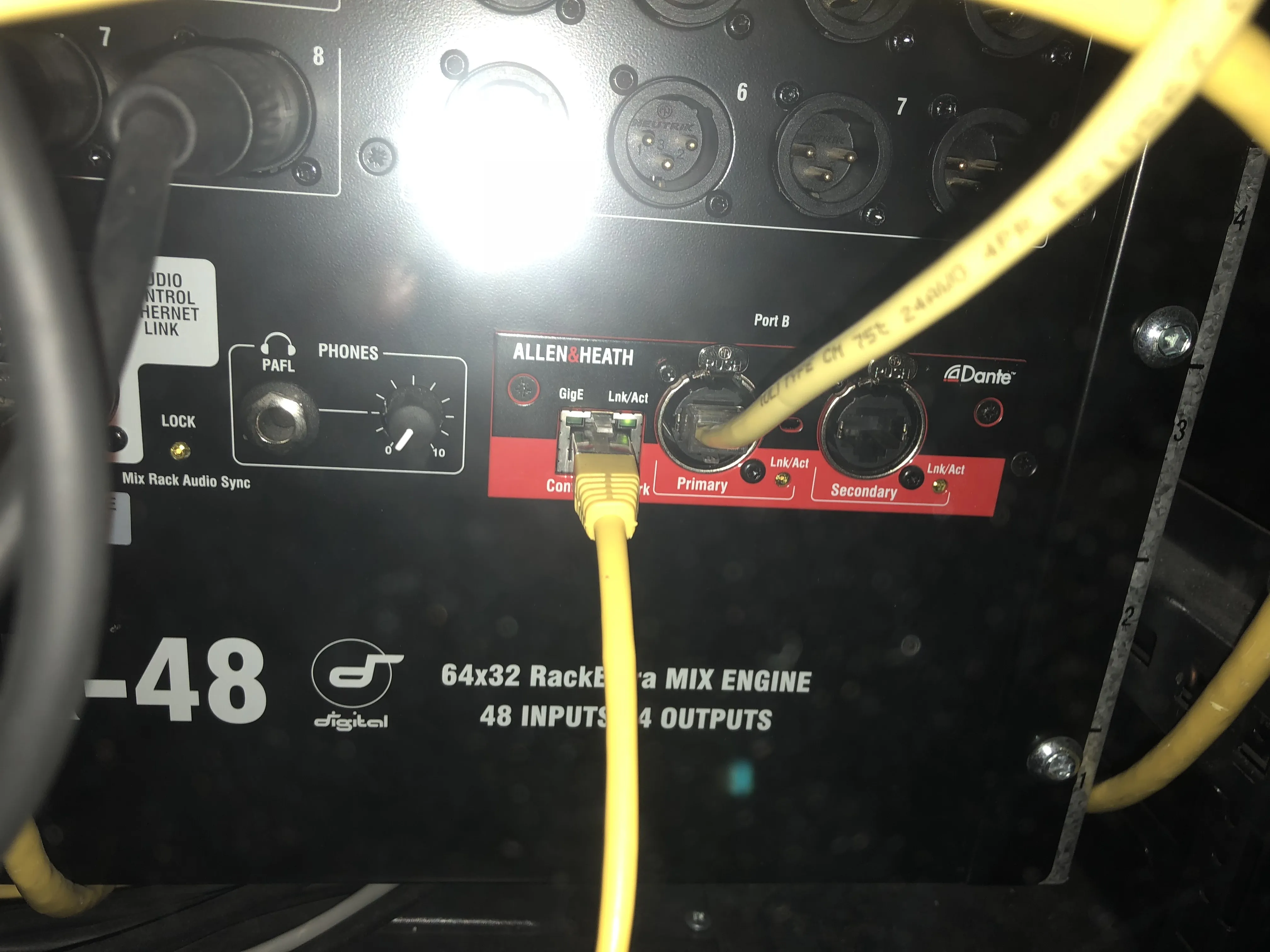

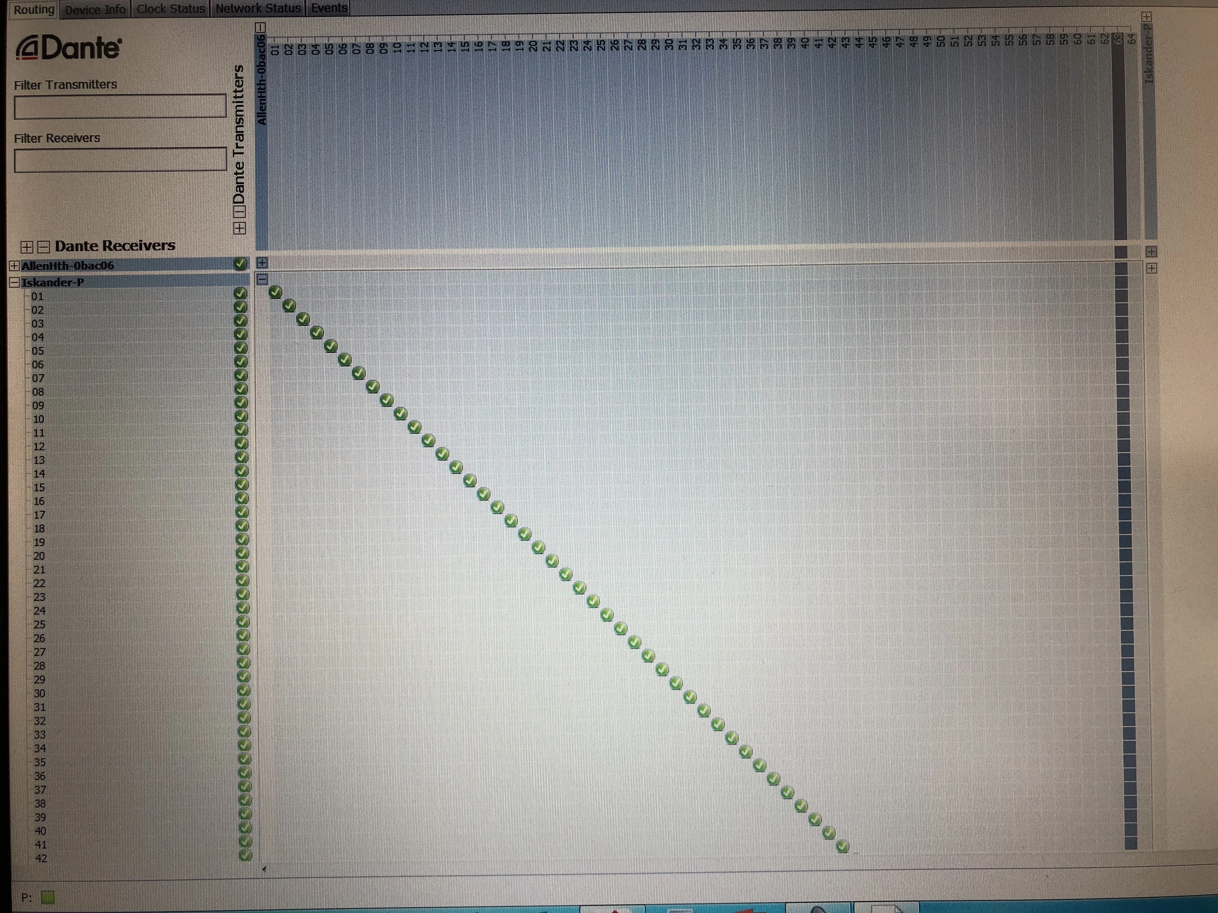

    das ist meine virtual soundkarte

    also an den mikros liegt es nicht, die benutze ich selber auch. da hier auch die neuen magnethalter benutzt wurden, die extra für ATM350 entworfen wurden, gehe ich mal davon aus das es eben diese ATM350 sind. der genannte preis passt jedenfalls dazu. die genaue positionierung ist zwar immer geschmacksabhängig, aber diese mikros sind für den zweck definitiv hervorragend geeignet.
    das pult kenne ich auch gut, das hatte ich bis vor zwei jahren auch - und habe da sehr viele gigs mit flügelmikrofonierung gemacht. das war stets tadellos.
    an den Dante einstellungen kann ich jetzt auch keinen fehler finden.
    ich würde mal ein bisschen mit den mikrofonpositionen experimentieren.
    erstmal deutlich weiter auseinander, damit die mikros nicht beide fast den gleichen bereich aufnehmen. z.b. teile ich das instument da gerne ein wenig in tiefen und höhen auf, das kann man dann bei bedarf auch ein bisschen unterschiedlich EQen.
    dann kann man ausprobieren, ob man mit den kapseln näher an die schlegel herangeht oder weiter weg. weiter weg macht z.b. den anschlagsound weicher und natürlicher.
    da muss man ein bisschen experimentieren, bis man das gewünschte ergebnis hat.
    und im ersten bild sieht man in der spiegelung des deckels, dass die mikrofon-speiseadapter hinten auf der schwingenden fläche des flügels liegen (das ist quasi die membran des instrumentes), sowas sollte man natürlich vermeiden. die speiseteile legt man entweder auf die harfe (also das stabile metallgerüst des flügels), oder man führt die dünnen kabel aus dem flügel heraus und positioniert die speiseteile ganz ausserhalb des instrumentes. aber bitte nicht auf die schwingende bodenplatte legen.
    über die spielerischen qualitäten kann ich jetzt nicht wirklich was sagen, ich spiele selbst kein klavier. aber für mein gefühl schwangen die saiten zeimlich nach, es wurde also kaum abgedämpft. wie gesagt, ich bin kein pianist und kann das nicht wirklich gut beurteilen, es ist nur so ein eindruck.
    4 Mal editiert, zuletzt von wora (10. April 2018 um 23:51)

    1. Du hast Sync-Fehler in der Aufnahme: file1 Minute1:00, 2:23, 3:07
    2. Bei dem Wegwerf-Kabel am Danteport der IDR48 wundert mich das nicht - so was lass ich nocht mal mehr daheim an meinen Drucker. Nimm bitte etwas anständiges.
