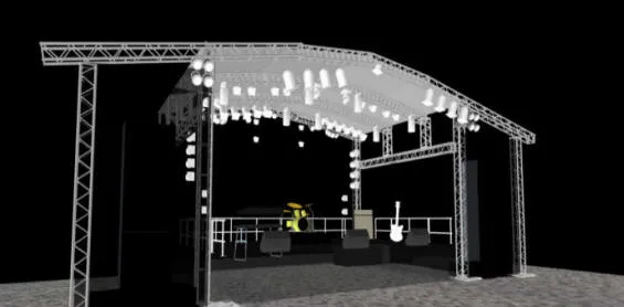

    Zitat von Eisbaer24
    Ausserdem spart man ja auch Einrichtungszeit beim Job, kann dem Kunden im Vorfeld Ideen vorführen und einfach visuell ein Konzept verkaufen.
    Ganz genau, darum habe ich natürlich auch das Programm. Die CAD Darstellung beeindruckt auch noch etwas nebenbei;)
    Zitat von Eisbaer24
    Meine bisherigen Erfahrungen sind solange die Maße der Bühne, Traversen usw. stimmten waren z.b. meine Beleuchtungspositionen in Real identisch mit dem was ich vorprogrammiert habe. Auch die Funktionen der Lampen waren einwandfrei.
    Das hängt natürlich auch davon ab, wie viel Mühe man sich macht bei Details und Fixture erstellung für die Library. Siehe hierzu weiter oben beide Bilder. Mit dem was angezeigt in Sachen Farbe und Bewegung, kann man schon ganz klar was anfangen, sooo schlecht ist das 3D View dann auch nicht. Das sieht in Echt dann schon so aus wie es soll.

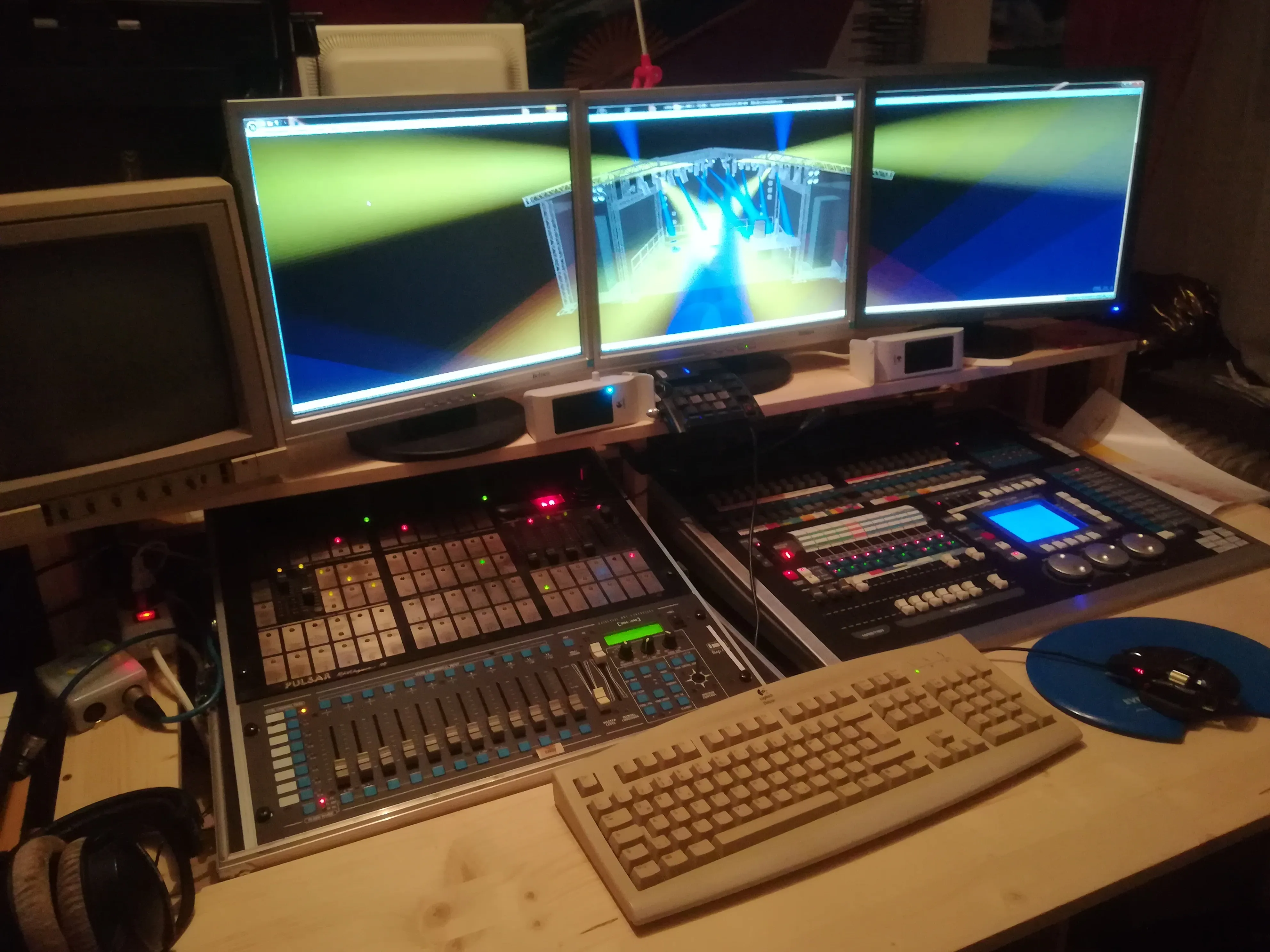

    Ich habe mir jetzt so ein "Schweitzer DMX Taschenmesser "bestellt. Das kann 2 Universen artnet& DMX merge, Split, WLAN etc. und ist nebenbei auch noch ein DMX recorder... Mal sehen...
    Beim Lampen einrichten nicht immer zum Pult und zurück, sondern mit dem Handy am Kanal schieben, schon mal nettes Extra...
    Als mein gaming PC ein großes Upgrade erfuhr war dann auch mal etwas Equipment für anderes frei... Mein jetziger Programmier Platz :
    Bin gespannt ob damit dann auch die 2014 er Version von 3DView läuft... Und ob die besser ist??? Mit der 12er bin ich ja immer noch nicht so ganz zufrieden... (Latenz, Optik, frames, interner Videorecorder läuft auch nicht usw... )
