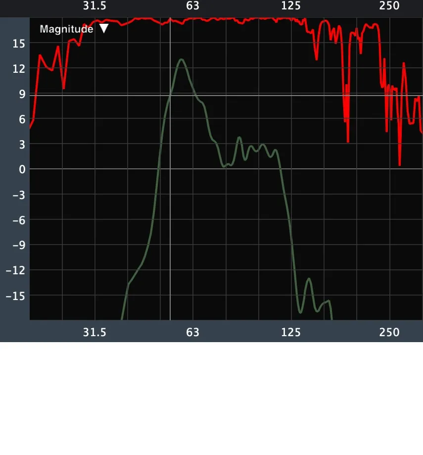

    1 von 4 chassis ist defekt. Klanglich ist das jetzt meiner Meinung nach aber auch nicht so der Renner... Die Bässe haben halt schon das ein oder andere Jahrzehnt auf dem Buckel.
    Anbei mal eine Messung ohne Eqing. Den Buckel bei 58 kriegt man ja noch in den Griff aber unter 50 geht da halt so garnichts.

    bei einem NUTZBASS Gehäuse mit hoher Abstimmung wird auch immer nur Nutzbass raus kommen können. Hier moderne Chassis ein zu bauen ist also nicht Zielführend wenn du Wert auf SUBBass legst. Komplett neue Subwoofer nehmen oder beim Fachmann die Vorhandenen umbauen lassen.
    Fachmann vor Ort ist für so etwas sowieso immer SEHR an zu raten auch wegen Abstimmung vor Ort und so.
    Wenn das Zeug so alt ist wird es wohl mal Zeit Geld in die Hand zu nehmen. ;)
