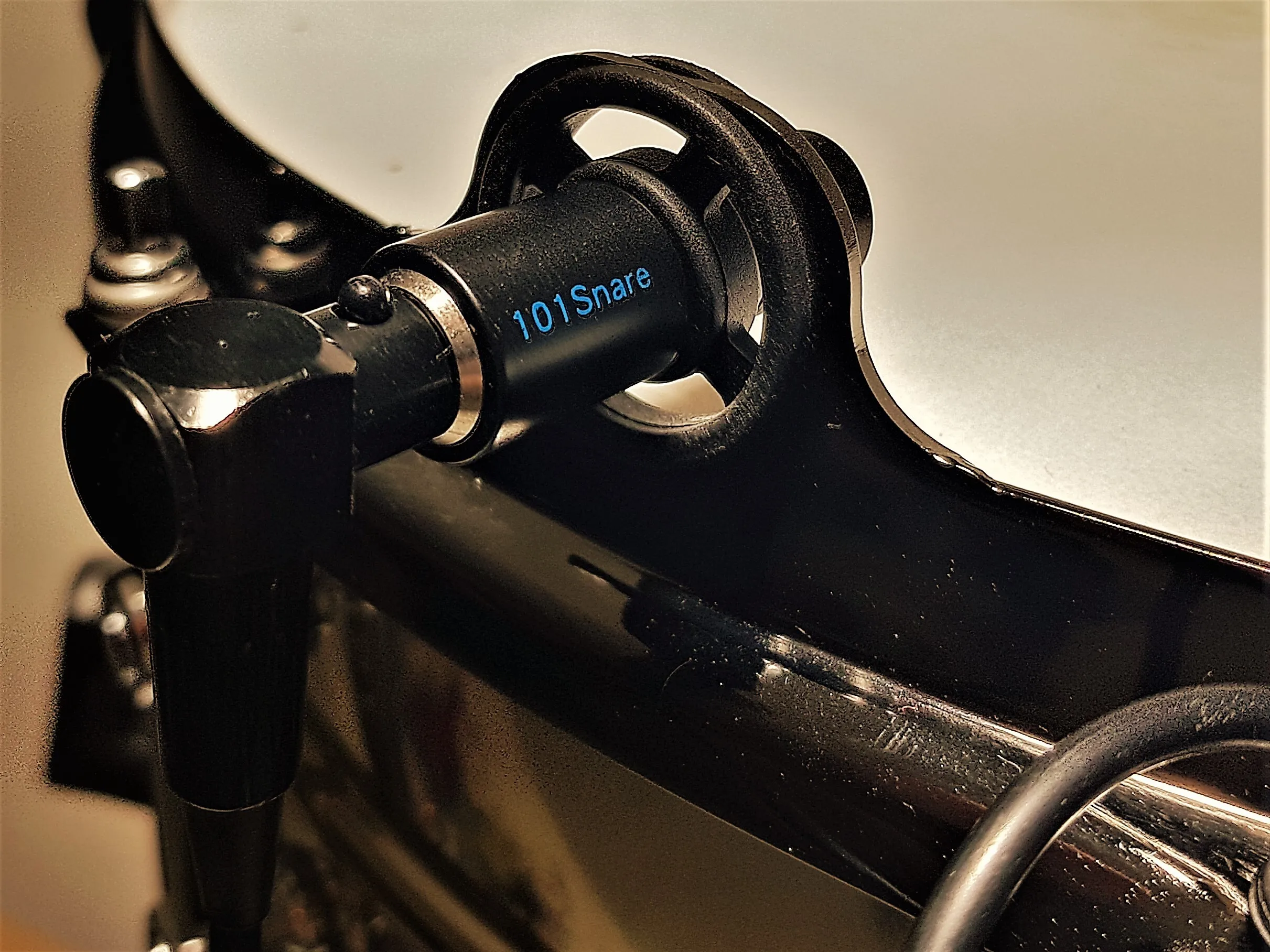

    Für Touring der härteren Gangart sieht und hört sich das erst einmal interessant an. Was mir allerdings aufgefallen ist, je nach Mikro (e908) bzw. Position in der Halterung werden die seitlichen Schalleinlässen verschlossen, was garantiert nicht ohne klangliche Einbussen bleibt (Änderung der Richtwirkung (Kugel), Resonanzeffekte und damit erhöhte Koppelgefahr im tieffrequenten Bereich).
    Tatsächlich klingen die Klangbeispiele im Video (Sennheiser/Shure) recht unterschiedlich bzgl. Direktheit, beim Sennheiser geht der Attack fast komplett unter.

    Da muss du die neue Pro Serie sehen und die S-mic 101 snare / S-mic 101 tom testen. Es gibt eine große unterschied in vergleich zu den anderen Herstellern.
    https://soundhoops.com/produkt/s-mics/
