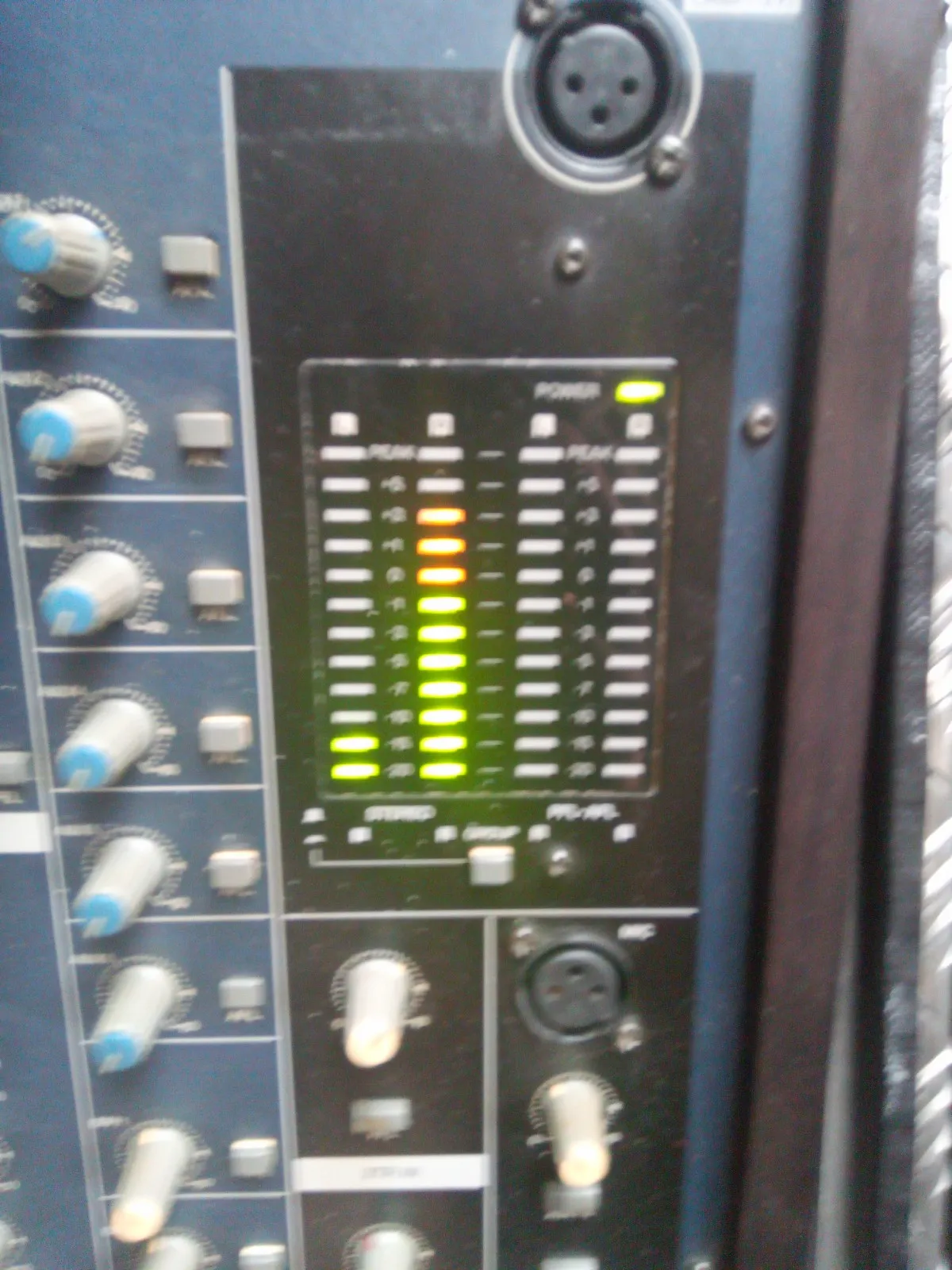

    Ich habe hier ein Yamaha MG24/14fx stehen und wollte es einmal durchtesten.
    Ich wollte zuerst alle Kanäle auf Funktion überprüfen also schloß ich meinen Moog an Kanal 1.
    Der kanal funktioniert ohne Probleme, doch fiel mir auf, als ich Kanal 1 an den ST master sende, dass nur am rechten Kanal ein ausschlag am VU Meter ankommt. Nachdem Ich den Master orgendtlich hochgezogen habe, sehe ich auch Links einen kleinen Ausschlag. Natürlich konnte Ich mit dem BAL von channel 1 ausgleichen aber das ist ja nicht der Sinn. Bei 9 Uhr Stellung der BAL habe ich ein ausgeglichenes Signal.
    Es verhällt sich so bei jedem Kanal und auch bei den Stereo Kanälen. Was kann das sein? Gibt es Irgendwo ein BAL Knob für den Master der versteckt liegt? Mir ist das völlig unklar, ich glaube fast es liegt ein defekt vor aber was?

    Gehst du direkt auf den Ausgang oder über Gruppen? Mach mal ein Foto des Kanals und der Master Sektion.
    Wie ist es auf dem PFL? Normal?

    Beim PFL ist alles normal. Ob direkt auf den Ausgang oder Gruppe macht keinen Unterschied. Foto kann ich gleich nachreichen

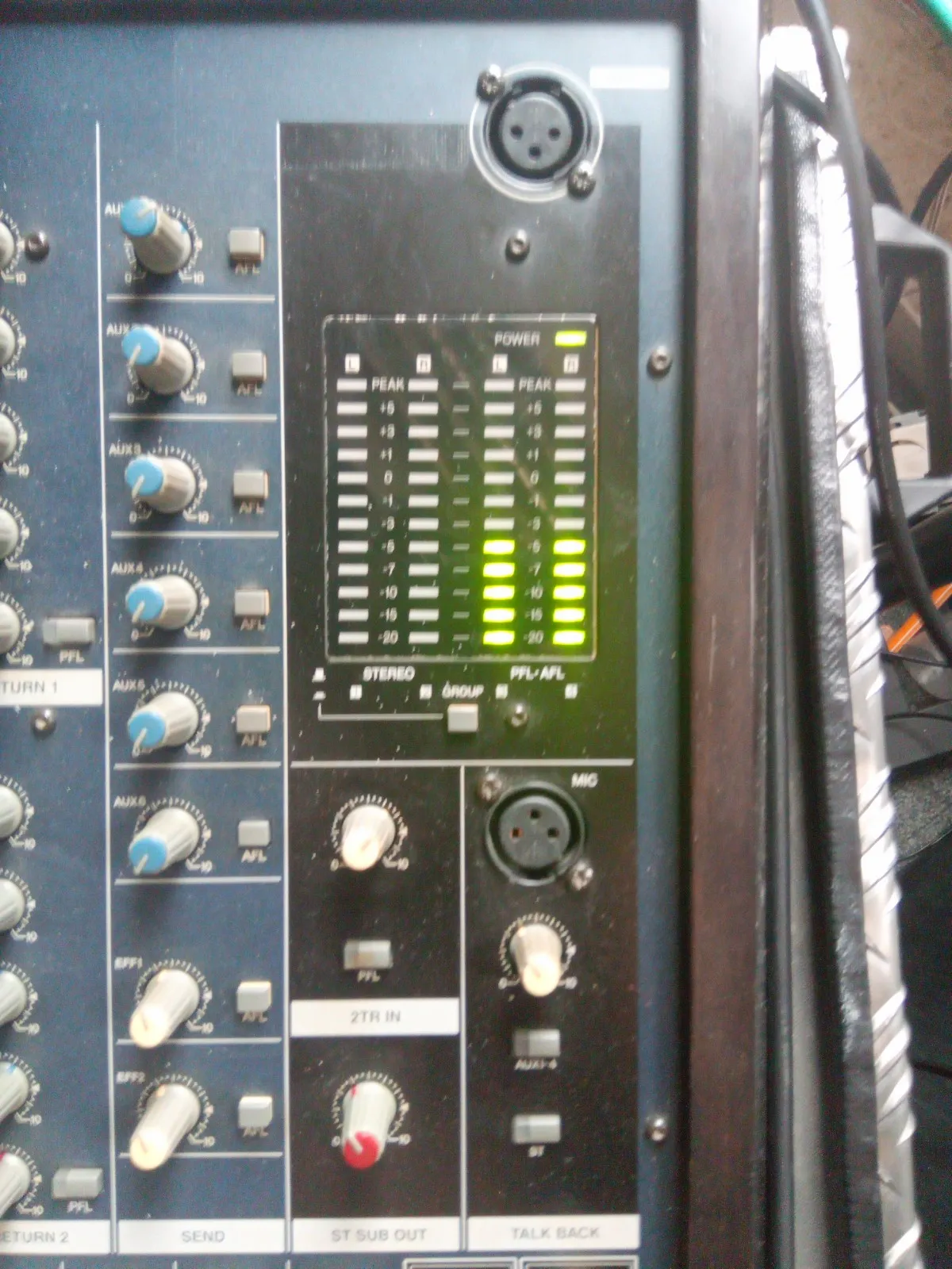

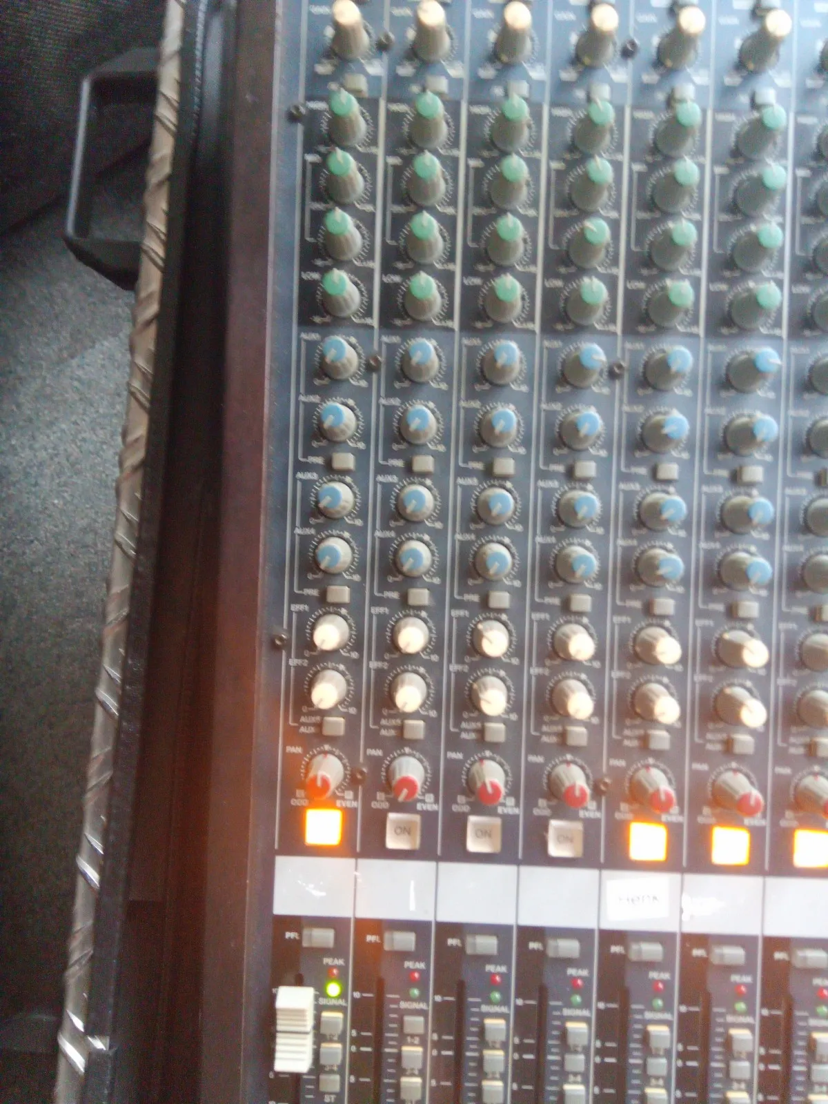

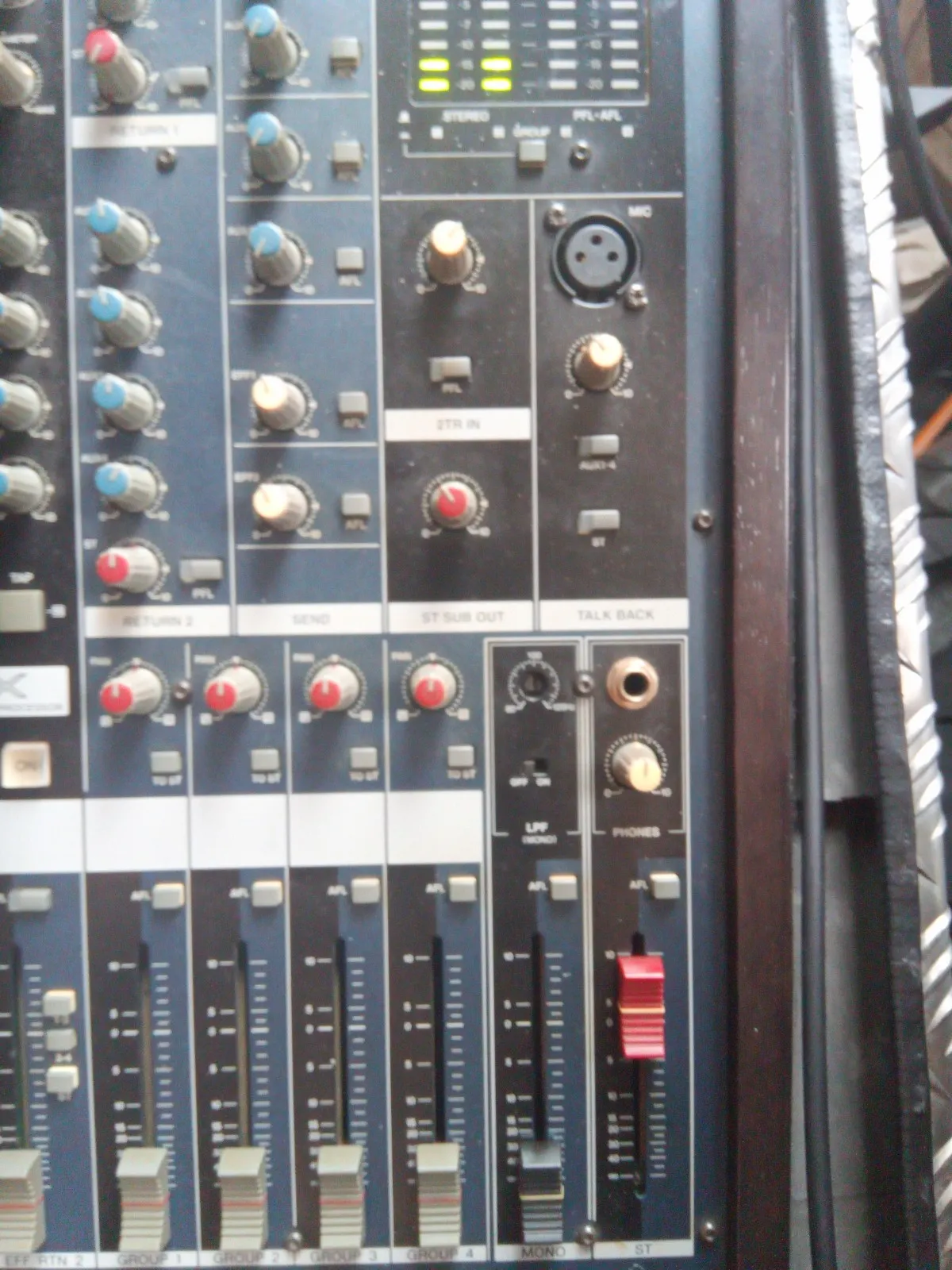

    Hier haben wir ein Bild vom Kanal, Mastersektion, PFL und Stereo Output.

    Ist sehr Wahrscheinlich ein Defekt. Kommt denn links auch tatsächlich weniger Signal, oder ist es nur die Anzeige?
