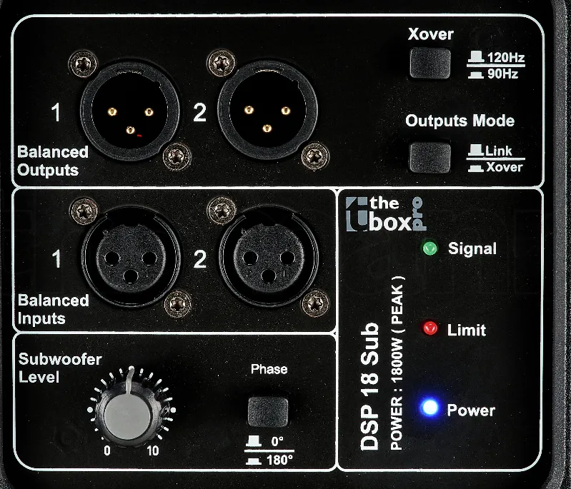

    Kann mir jemand erklären was
    Xover
    OutputsMode
    Phase
    bedeutet

    Outputs Mode kann man umschalten. Bei "Xover" kommt beim Output nur noch das Singal für das Top raus. Bei "Link" kommt das gleiche Signal raus, wie es rein geht. Letzteres braucht man für einen weiteren Subwoofer oder auch für ein Fullrange-Top.
    Mit "Phase" kann man die Phase des Subs um 180° drehen, falls es sonst zu Auslöschungen kommen würde.

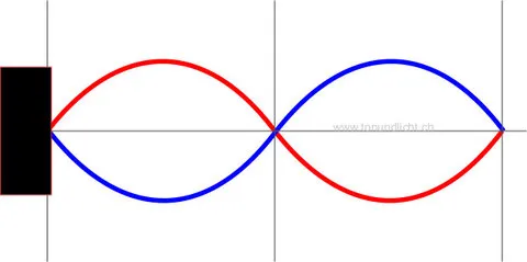

    Zur Phasenlöschung noch ein Bildchen:
    Die rote Schallwelle wäre vom Subwoofer 1, die blaue Schallwelle von Subwoofer 2. In der Summe ergeben die beiden Schallwellen immer 0, also eine totale Auslöschung (die es in der Praxis so nicht gibt). Wenn jetzt die Phase am blauen Sub gedreht wird, haben wir eine Addition anstelle der Auslöschung.

    Ok das verstehe ich das mit der Phase leuchtet logischerweise auch ein.
    Hört man das dann? kommt dann gar kein bass mehr? oder wie hört man das, die Phasen Auslöschung?
    Die LD sind Fullrange Tops wir haben die aber immer auf Satelite stehen ist es dann besser auf Xover oder Link
    und wenn ich die Hz zahlen von 90 auf 120 Hz umstelle wie wird das zuhören sein ist dann mehr höhe? oder mehr bass? oder was passiert da?

    Der Frequenzbereich im Übergang zwischen Bass und Topteil wird dadurch beeinflusst.
    Der Bass bleibt wie er ist, der Mittel und Hochton auch, aber dazwischen wird es bei falscher Phasenlage einfach formuliert wild durcheinander - mal mehr, mal weniger.
    Wenn ein Bass verwendet wird, dann immer X-Over.
    Link ist dafür da von einem Bass das ungefilterte Signal an z.B. einen 2. Bass weiter zu geben.
    Ich würde die Topteile nie Fullrange mitlaufen lassen, wenn ein zusätzlicher Bass verwendet wird.
    Das macht manchmal richtig Probleme. Ich habe mich zu einem Soundcheck mal in den Tiefmitten am Pult dusselig gesucht, bis ich auf den Gedanken kam nochmal alle Aktivkisten durchzugehen - siehe da, jemand war an den Schalter gekommen (hatte das beim Aufbau schon mal kontrolliert).
    Der Übergang von Bass zu Top wird wahlweise bei 90Hz oder 120 Hz gemacht.
    (Wichtig - das ist kein scharfer Schnitt, sondern ein langsamer Übergang.)
    Einfach gesagt:
    Hat man Tops mit großen Tieftönern drin - 12" oder 15" ist eher 90Hz anzuraten, bei kleineren eher 120Hz.
    Stell dir einfach das ganze als Arbeitsteilung zwischen Bass und Topteil vor.
    Großer Bass - kleines Top - hohe Trennfrequenz
    Großer Bass - großes Top - niedrigere Trennfrequenz
    In der Praxis ist das noch wesentlich komplexer, aber für deine Anwendung sollte das erstmnal passen.

    Oder anders gesagt, auf 120Hz wird der Subwoofer mehr dröhnen, auf 90Hz etwas präziser klingen (und mehr Leistungsreserven haben).
    Das Top wiederum muss mit 120Hz weniger weit runter spielen und hat deshalb mehr Druck, klingt klarer.
    Je nach Top/Sub Kombi und je nach Sound kann man auch mal ausprobieren, was einem besser gefällt. Ich tendiere eher dazu, tief zu trennen.
    Die Tops dann aber auf Fullrange oder Flat stellen.
  • ERICH
    829
    4.286
    • 28. Februar 2019 um 12:10
    • #29
    Oh, richtig - sollten die Topteile auch Filter haben, dann bitte nicht einschalten
    (meine haben alle keine, daher hab ich nicht daran gedacht).
    Erklärung:
    Manche Hersteller/Produktlinien haben da eine andere Philosophie.
    Statt im Bass den Tiefpass-Filter für den Bassweg und den Hochpass-Filter für das Topteil zu setzen gibt es dann in jeder Box nur den einen für sie selbst - also einen Tiefpass im Bass und einen Hochpass im Top (meistens schaltbar).
    Wenn im Bass schon beides vorhanden ist darf im Topteil nicht noch einmal gefiltert werden, auch wenn es da einen Schalter dafür gibt.
    Das würde sonst wieder andere Probleme im Übergangsbereich machen.
    Praxistipp:
    Markiert eindeutig an der Anlage, wo die Schalter stehen müssen (wenn es denn immer den gleichen Aufbau gibt).
    Das spart euch viel Verwirrung und Fehlersuche.

    Könntet ihr mir einfach sagen auf was ich die knöpfe
    Xover 120 oder 90
    Outputs mode Link oder Xover
    und Phase 0° oder 180°
    und die Top Box hat zur Auswahl
    Sattelite
    Full Range
    Monitor
    Flat
    stellen muss da wäre mir am einfachsten geholfen

    Bass:
    Xover an
    120Hz
    Phase 0
    Top:
    Fullrange
    Würde ich als ersten Versuch nutzen.

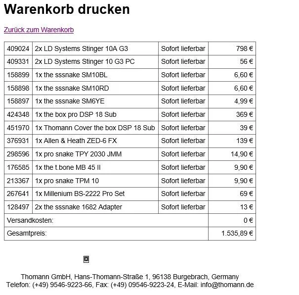

    so habe mal noch den warenkorb von thoman rein vllt kann sich den mal jemand anschauen nicht das ich ein fehler gemacht habe und etwas falsch bestelle wäre ärgerlich
    und ich hab nochmal eine Zeichnung dazu wie wir das aufbauen wollen ;(;( hoffe ihr versteht das
    Wäre super nett wenn ich bis heute mittag antwort bekomme
