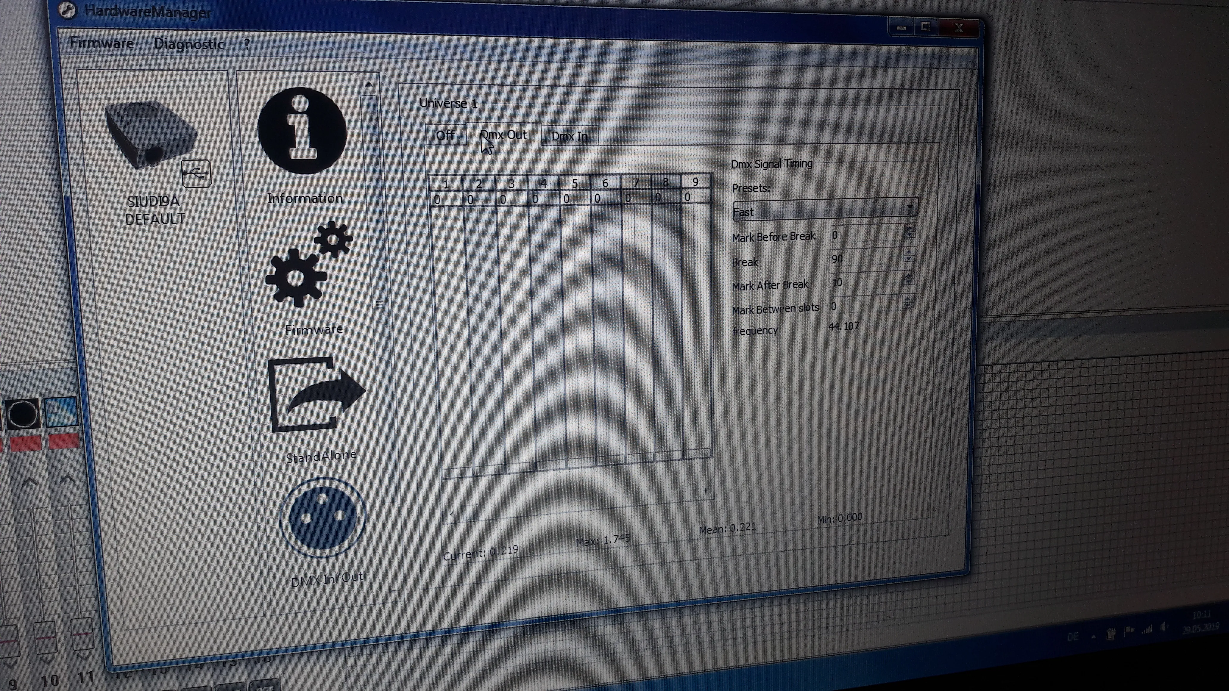

  • Clemens1987
    • 29. Mai 2019 um 10:19
    Hallo Leute , ich habe gute Neuigkeiten. Der Moving head arbeitet jetzt einwandfrei mit Daslight zusammen. Der Fehler lag vermutlich in den presets.
    Ich habe dort auf fast umgestellt und seitdem läuft er , ich hoffe nur das es keine weiteren auswirkungen auf meine anderen Moving Heads, Scanner, Par's und Laser hat. Kann mit einer zufällig sagen was genau durch die Änderung passiert ist? Ich bin froh das es läuft , aber eigne mir doch gerne noch etwas Hintergrundwissen an.
    Clemens
      • 3,06 MB
      • 4.128 × 2.322
    2.460
    7.125
    • 29. Mai 2019 um 12:25
    denke 'mal bei "Fast" lässt er im Preset den Pan und Tilt Fine weg !?
  • julianstroebel
    112
    289
    • 29. Mai 2019 um 15:01
    Ich denke das "Fast" in seinem Bild bezieht sich auf das DMX Interface.
    Denke das hier die Parameter vom Bus angepasst werden...
    2.460
    7.125
    • 29. Mai 2019 um 16:18
    ah - jepp :thumbup:
