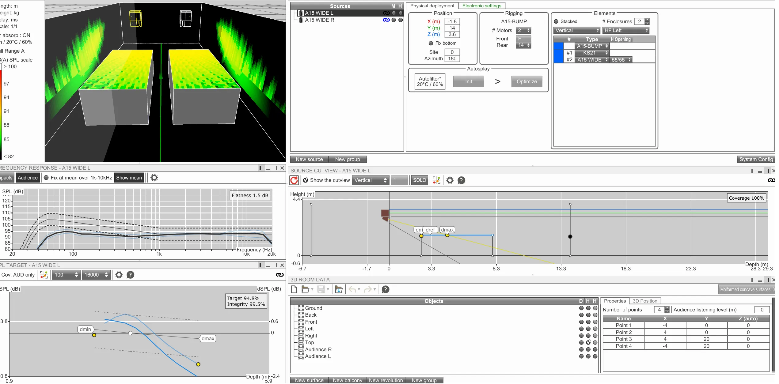

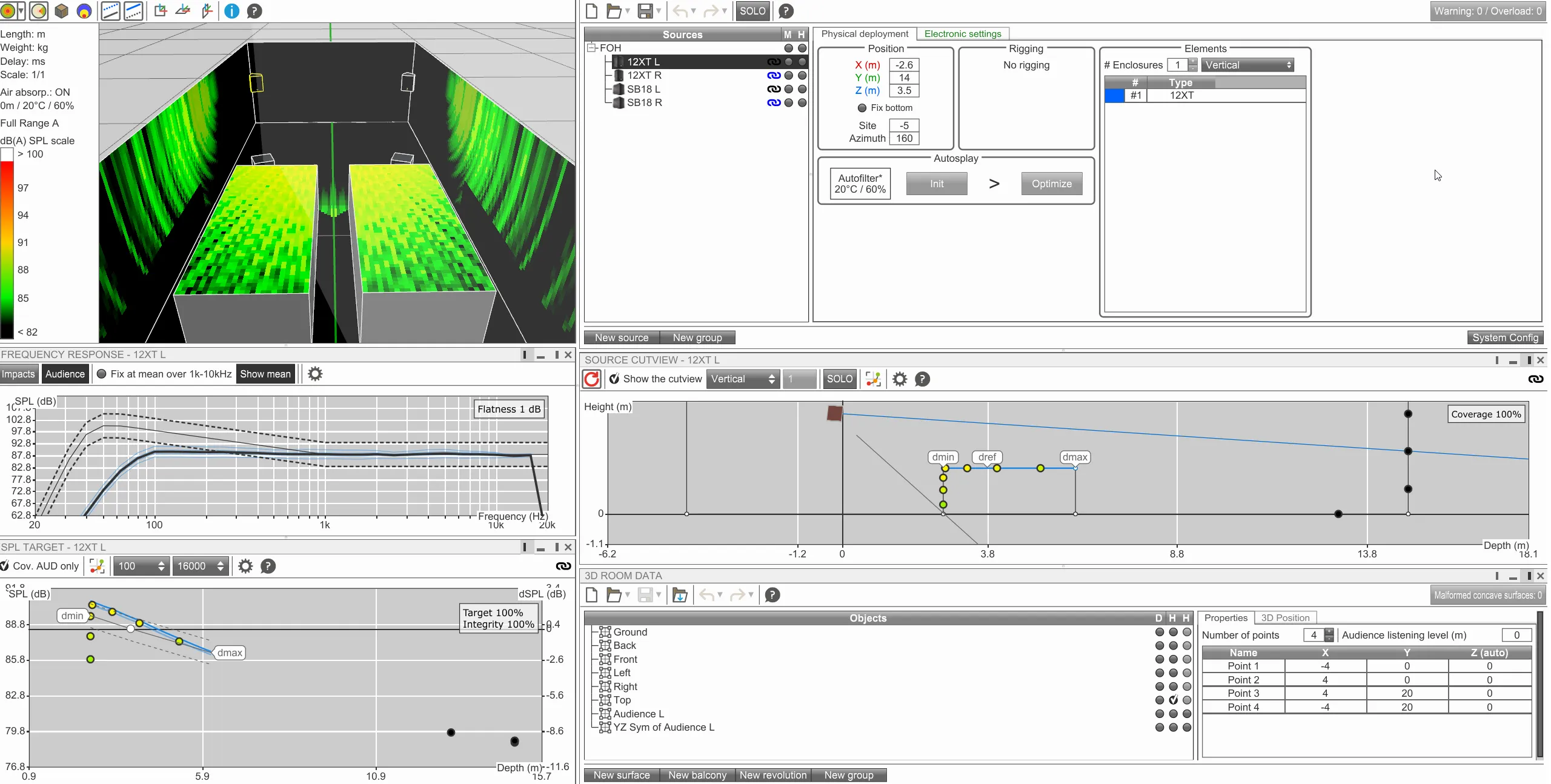

    Hi zusammen,
    hoffe meine Frage passt hier rein. Wir planen demnächst mal wieder unser jährliches Event und sind auch über die neuen ARCS A15 gestoßen, weil der Verleiher unseres Vertrauens diese mittlerweile im Lager hat. Bisher (3-4x) hatten wir für die Location (Sporthalle, 20m x 8m x 4m) immer die 12XTs mit SB15m verwendet. Aktuell tendiere ich zu der Kombination X12 mit SB18m oder zu den ARCS A15 WIDE mit KS21. Wäre letzteres für die kleine Halle und bei einer überschaubaren "Audience" von 60 Personen "Overkill"? Sind wir mit den Coaxialen X in diesem "short throw" Szenario besser dran?
    Hinweis: wir haben selber noch nie größere Anlagen als die 12XT+SB15m von LA bedient, das Ganze aber im Zeitraum von ca 8 Jahren mittlerweile 3-4 mal. Der Reiz, auch mal etwas "größeres" zu machen ist da, primär geht es aber um die Frage, welche Variante für den Anwendungsfall besser geeignet ist. Seit 2 Jahren sind wir außerdem im Besitz einer LA4X mit 4 x 8XTs als Monitoring für unseren Proberaum.
    Im Anhang gibts die Soundvision Screenshots vom ungefähren Aufbau, wie ich mir das vorstelle. Die ARCS-Variante würden wir "fliegen" wollen, die X-Variante nur mit Distanzstange, also im Aufbau auch nochmal unterschiedliche Komplexitäten.
    Danke und Gruß,
    Jakob

  • Jan
    70
    1.486
    • 26. Juni 2019 um 07:59
    Zitat von verstärkerberserker
    Wie kommst Du darauf?
    Hast Du Preise für A10?
    Der "WiFo Ersatz" kann ja dann nur die A10 sein, die von der Performance da gleich ziehen soll.
    Ne ich hatte die A15 mit WiFo verglichen. Also Preis und auch Bauart. Da Fluggeschirr nun Innenliegend und neodym eingesetzt wird, ist die A15 nur geringfügig größer und ein paar KGs leichter.
    Für meine Band Jobs wäre das wohl eher die favorisierte Kiste (Low-Mids). Allerdings werde ich (sobald verfügbar) auch die A10 mal antesten, da ich mir vorstellen kann, dass die im HF besser klingt. Ist ja ein kleinerer Treiber verbaut. Ich vermute mal 1". Leider steht sowas ja nicht mehr im Datenblatt.
    Aber selbst wenn ich mit A10 vergleiche. Wo bisher 2x ARCS Wifo gereicht haben, könnte es sein, dass 3x A10 nötig sind, für die gleiche Menge Low-Mid Reserve. Bei 3 Kisten pro Seite ist der Gesamtpreis natürlich höher.

    jacob: was spielt Ihr denn für Musik?
    Bei laut und 100 Leiten war das System X12 und SB15 bei mir untermotorisiert - bei nicht so schlimm laut aber ein ordentliches System für die Personenzahl. Ich bin bei X15 gelandet für kleine Räume, aber das mit den Ampkanälen nervt etwas.
    An Deiner Stelle würde ich das große System ausprobieren. Nach mehr als 10m wird die X12 sonst nicht mehr direkt genug sein bzw. Nicht nur da spielt das größere System sicher seine Stärken aus.
