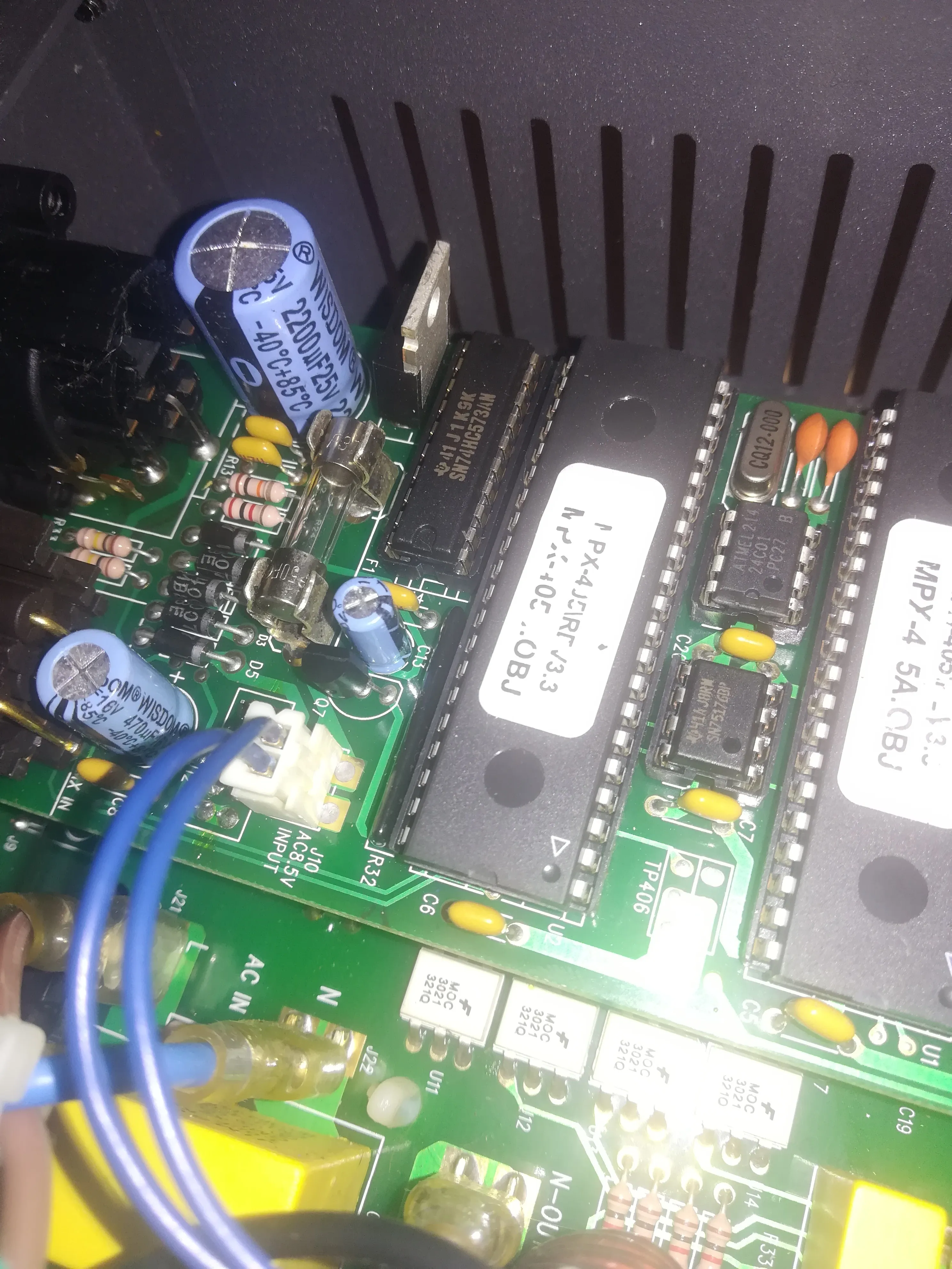

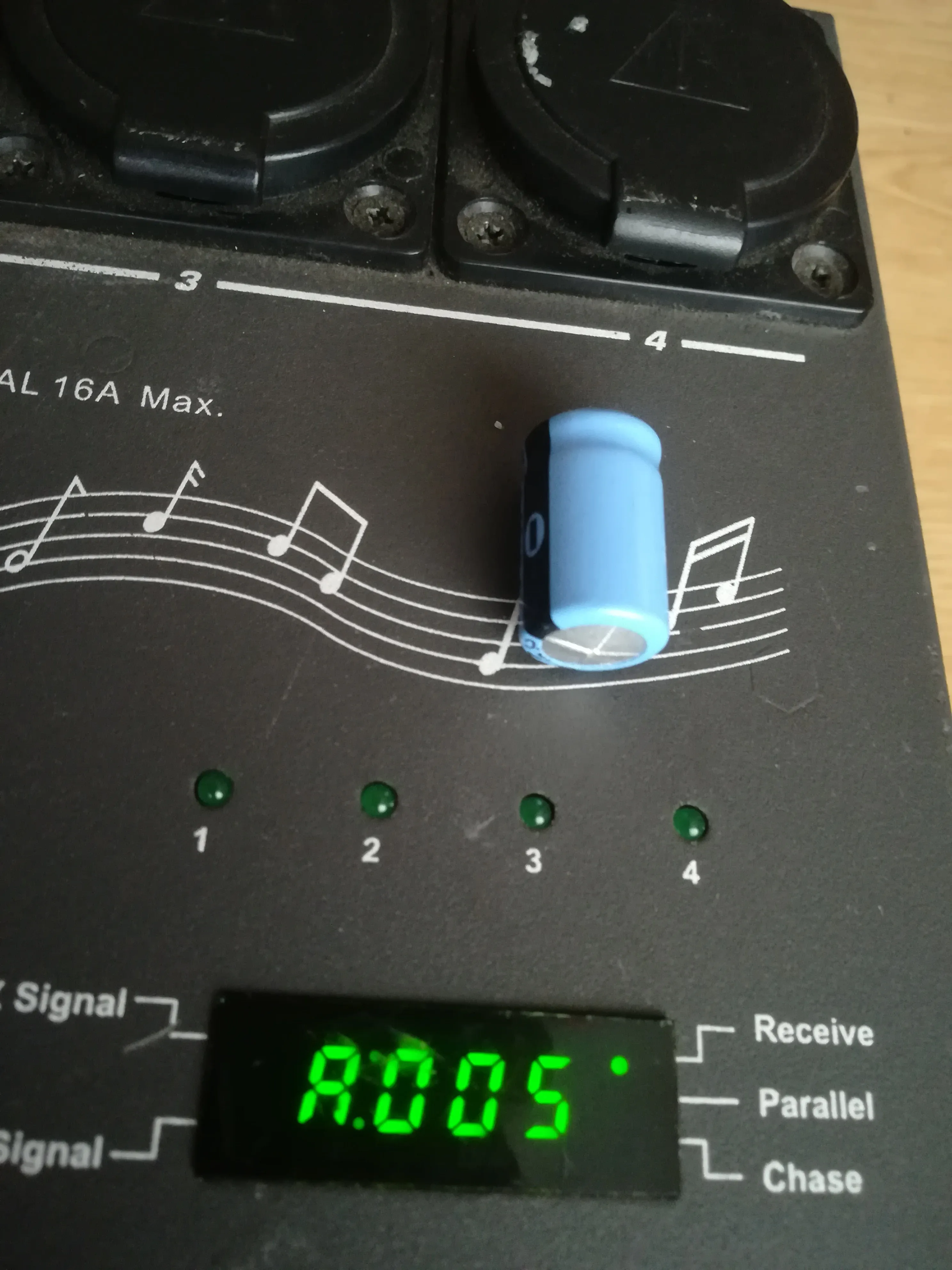

    Mein Dimmerpack, so ein weit verbreitetes Teil, 4 Kanal je 300 Watt, klein viereckig, konnte nicht mehr den DMX Kanal behalten...
    Der Fehler ist relativ leicht zu beheben...
    Der größere Kondensator (2200uF 25V) war aufgebläht und defekt, tauschen fertig
    LG Rebecca

    Wenn die Elkos getauscht werden, kann man auch direkt bessere rein machen. 105°-Versionen sind häufig nicht viel teurer, nicht größer und leben einfach deutlich länger...

    nunja man sollte auch verstehen warum der Elko ein Fehler verursachte. Durch den minimalen Trafo sank durch den hohen Leckstrom die Eingangspannung weit unter 5V ab. Der hätte dort ohne den Spannungsregler auch noch weit aus länger überlebt.
    Fast alle Splitter, Dimmer haben das selbe Problem. Manchmal brennen die Trafos auch durch...
