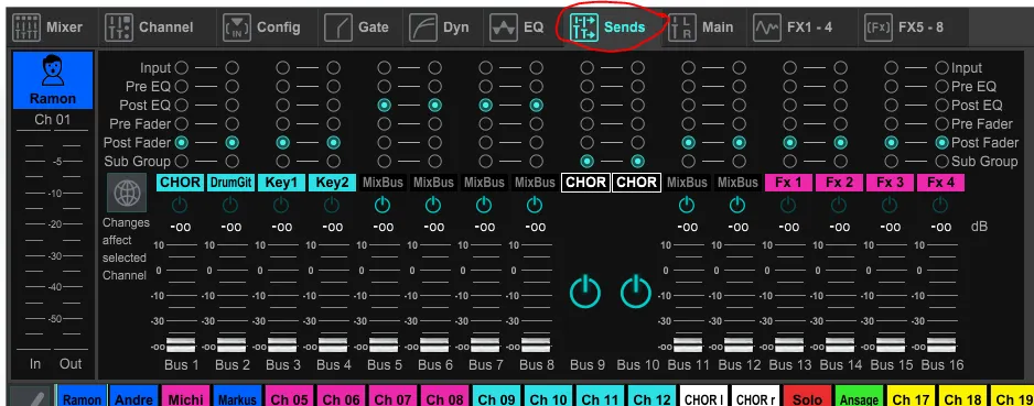

    Klar, es geht ja auch nicht pro Gruppe einzustellen. Aber wenns ja nur 8 Kanäle sind - einfach im Kanal einstellen und gut ist. Schau mal auf der Sends-View auf die zweite Parameterpage, da müsste das glaub ich sein. Im Editor gehts noch einfacher, siehe Screenshot:

    "Fader funktioniert nicht, nur der Mute, beim LR ist alles normal" klingt verdächtig nach einer Subgruppe.
    1.285
    2.285
    • 27. Januar 2020 um 10:44
    Jup. Im Editor gut zu sehen (Schalter statt Busfader - wie in meinem Screenshot bei Bus 9/10).
