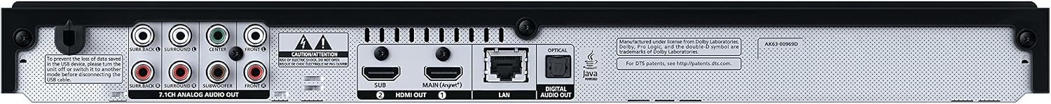

    Player Anschlüsse
    Bisher sah unsere Verkabelung so aus, dass wir alles am Blu-ray-Player angeschlossen haben. Den Beamer per HDMI Kabel und ein Mischpult mit einem zweipoligen Chinchkabel. An dem viel zu übertriebenen Mischpult hängen immer die 2 großen Lautsprecher. Leider kann ich nicht sagen was für eine Leistung diese Lautsprecher hatten.
    Wir hatten jetzt zum Ende auch das Problem, dass Filme nur 5.1 Sound unterstützt haben. Im Eifer des Gefechtes haben wir dann einen Lautsprecher als linken und einen als Center genommen. :/
    Könntet ihr mir bitte helfen und Vorschläge zur passender Technik Machen? Auch wie ich das Ganze am sinnvollsten verdrahte, bin ich mir noch nicht ganz im Klaren.

    Normalerweise kriegt man da immer Stereo raus. Entweder als eigene Spur oder als Downmix. Kann sein, dass du das mit einem HDMI-Audio-Extractor abgreifen musst.

    Wenn ihr bei Stereo blieben wollt und das Ganze einigermassen gehen soll, würde ich den Lindy 4k HDMI Audio Extracor empfehlen. Der kann einen Downmix von den meisten gängigen Mehrkanalformaten auf Stereo. Kann man einfach zwischen den Blu-Ray Player und den Beamer hängen und am Extracor dann das Audio Signal abgreifen.

    Downmix würde ich auch als wichtig ansehen - im L & R bei 5.1 ist wenig Sprache drinne - die ist nämlich überwiegend im Center...

    Ein HDMI-Audio-Extractor ist in einem Mischpult nicht drin. Die kleinen Pulte haben analoge Eingänge, die mit den analogen Ausgängen des Players verbunden werden können.
    Und natürlich enthält das Mischpult einen Downmixer - schließlich ist ein Mischpult genau dafür gebaut, aus mehreren Kanälen (mindestens) einen Mix zu erstellen. Natürlich ist das kein "fertiger" Surround-zu-Stereo-Downmixer in dem Sinne, dass man einfach vorne und hinten Kabel reinsteckt und der Rest alleine passiert. Aber ein kleines Pult mit 8 Inputs reicht, um den 7.1-Ausgang eures Players zu Stereo zusammenzumischen. Alternativ 2x Stereo In und 4x Mono in, dann ist es noch einfacher.
    Im Grunde nimmt man L und Sourround L und pannt die Kanäle ganz nach links. R und Surround R ganz nach rechts. Center und LFE bleiben in der Mitte. Die beiden Surround-Back-Kanäle pannst du links und rechts ein wenig aus der Mitte raus - nicht zu doll. Dann alle Kanäle außer LFE mit gleichem Gain und gleicher Lautstärkeeinstellung am Fader zusammenmischen.
    LFE sollte normalerweise 10dB lauter eingemischt werden - je mach verwendeter PA und gewünschtem "Rumms-Faktor" kann das aber auch mit 0dB oder irgendwas dazwischen erfolgen. Der Surround-Anteil kann ggf. auch etwas angehoben oder abgesenkt werden - am besten mit entsprechenden Filmstellen ausprobieren.
    Wichtigster Regler ist der für den Center-Kanal: Da hier meistens sämtlicher Dialog drüberläuft, kann man hier notfalls die Sprache deutlicher herausheben oder auch absenken.
    Ein kleines Xenyx 1202 von Behringer z. B. reicht dafür aus.
