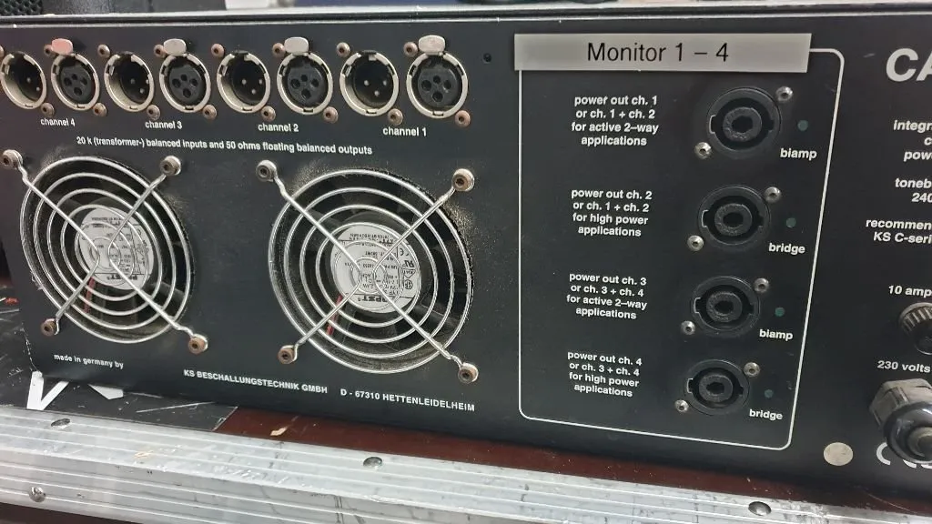

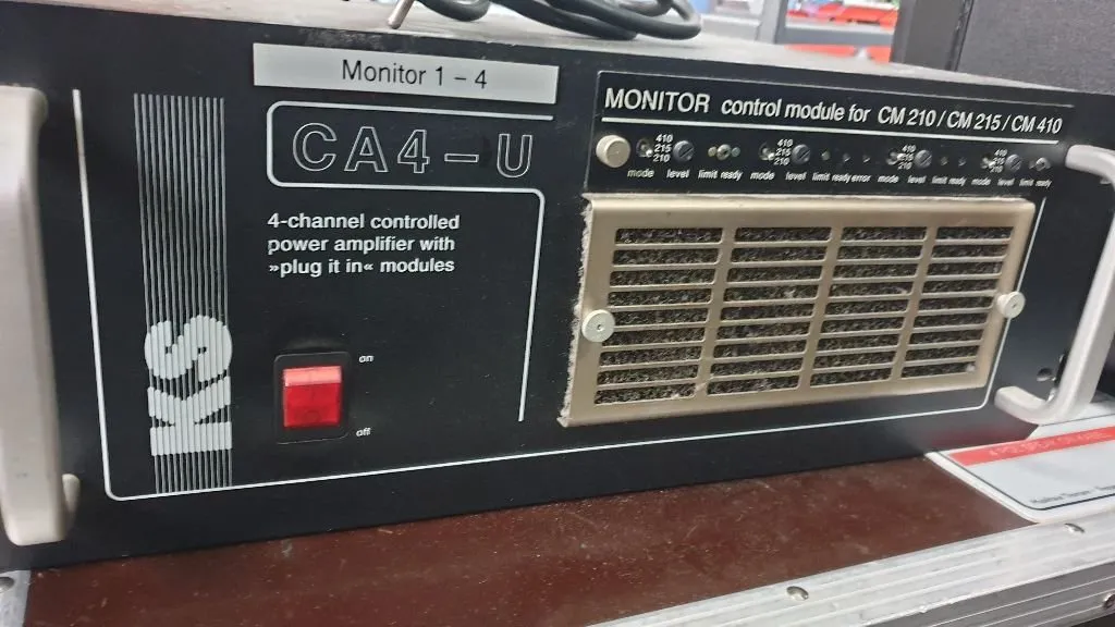

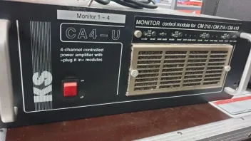

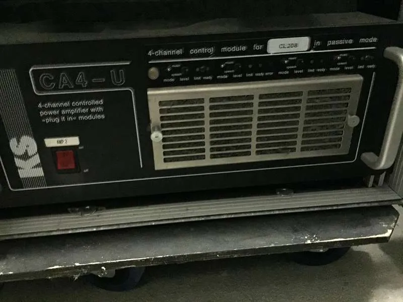

    Foto vom Systemamp der 112er - könnt ihr da "sehen" um welche Karte es sich handelt?

    bei dem abgebildeten Amp ist eine 4Ch-Karte für CL208 drin.
    Also nicht für die Lautsprecher, um die es hier geht - und auch passiv, also nicht biamp.
    Wenn das Amping von den 215ern mehr Sinn macht, wäre für mich die Entscheidung klar.

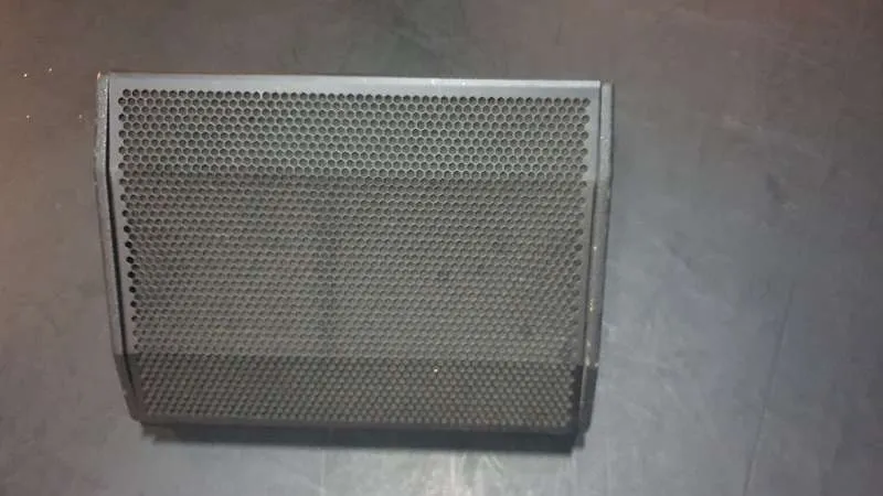

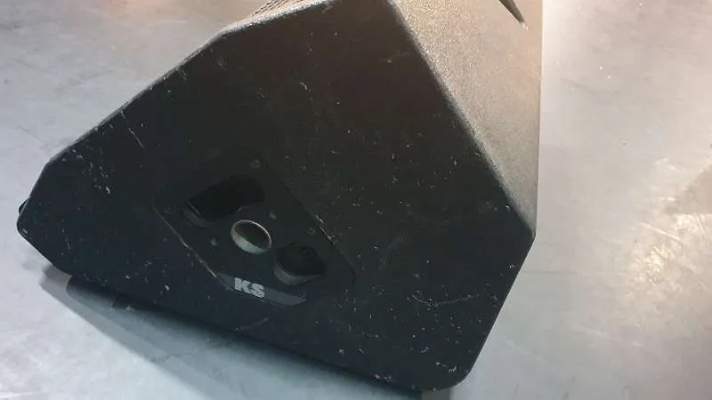

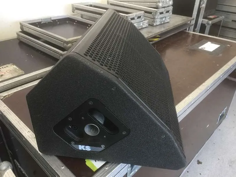

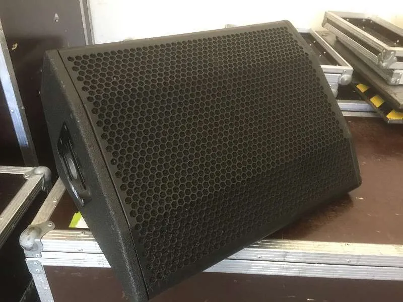

    Hami Das wäre der Amp bei den 215ern.
    Einziger Unterschied ist, dass die 215er ein bisschen "benutzter" sind und kein Case dabei ist...
    ist aber relativ verschmerzbar, da ich Boxen eh gerne so zum reinschlichten nehme, und ein bisschen was halten die schon aus ;)
    Also eher 215er?

    Ca4u hat 4ch. Im biamp Betrieb hättest du also 2 monitorwege bei einem amp. Reicht das?
    die ca4u ist sehr antiquiert und sackschwer...
    aber das muss ja jeder selber wissen.

    Oder eben 4 Kanäle passiv , oder ich pack noch einen 4 Kanal AMP dazu (ist verfügbar!) - oder sehe ich das falsch? Gewicht ist natürlich ein Thema - aber wäre verkraftbar.

    MIt der CA4U kannst Du die 215er beim eingesetzten Modul 4-Wege passiv gut fahren.
    BiAmp geht damit nicht. Muss abe bei den 215ern auch nicht, wenn die Originaltreiber drin sind.
    Ist zwar sackschwer, aber funktioniert.
    Wäre mein Favorit.
