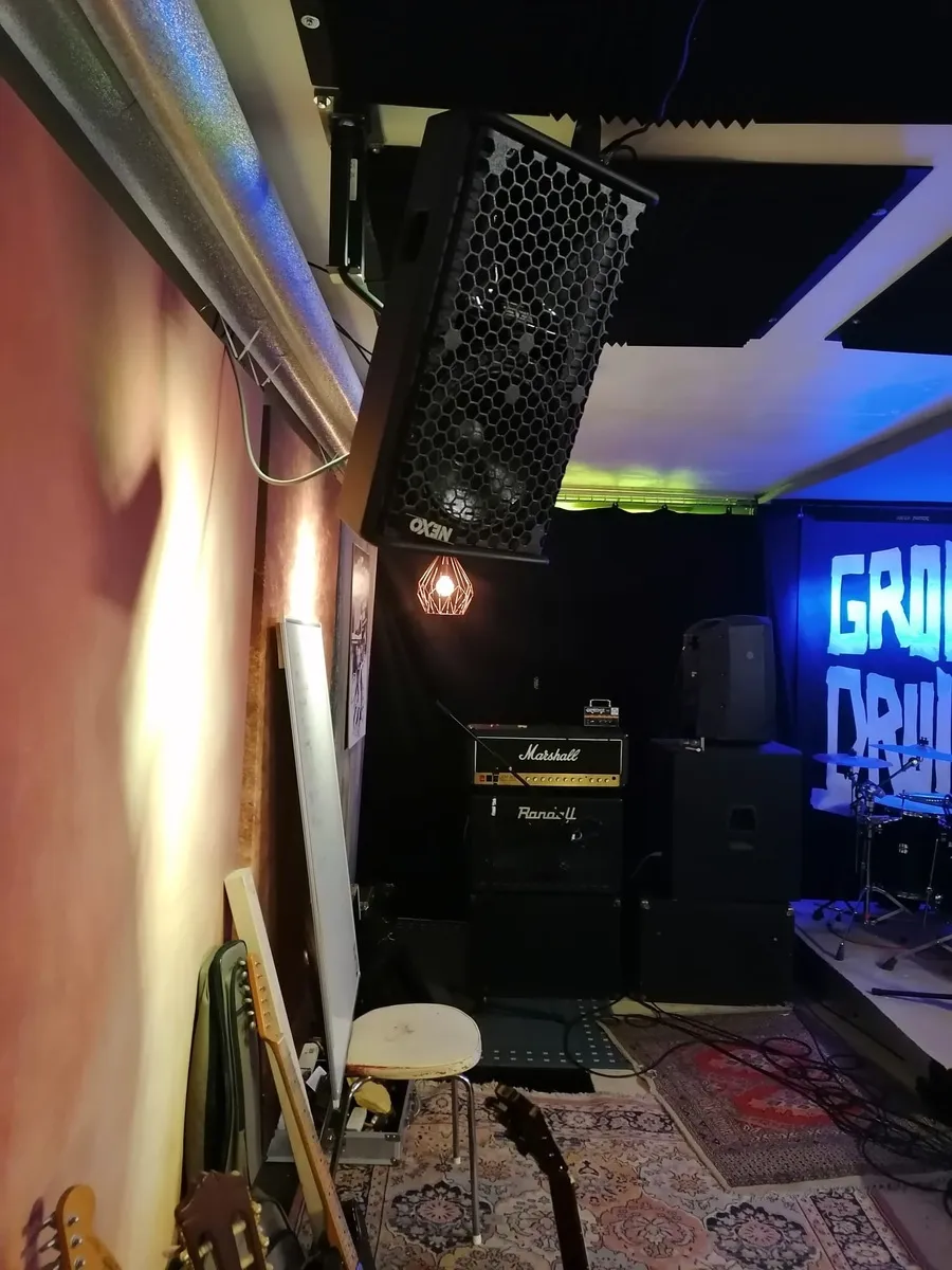

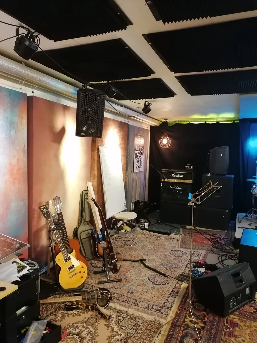

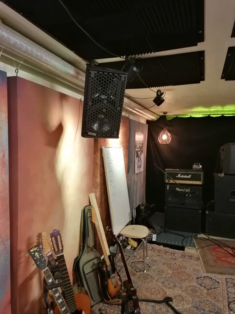

    Die Flugpunkte habe ich bei verschiedenen Boxen entdeckt, nur ist mir dann nicht ganz klar wie das von diesem Punkt aus weitergeht. Da kommen diese Ösen mit M10 Gewinde rein und dann wie weiter? Zusätzlich kommt natürlich die Problematik, dass beim niedrigen Raum dann die Ketten möglichst kurz sind, sprich eigentlich kaum ein paar Glieder. Das macht es wohl nicht ganz so einfach.
    Nach was für Stichworte muss ich suchen um eine Anleitung zu bekommen, wie das Rigging da funktioniert?
    Wandmontage funktioniert leider nicht gut, weil ich da Dämpfungselemente montiert habe und entsprechend erstens die Distanz relativ viel sein müsste und zweitens nur gerade zwischen den Platten Platz vorhanden ist.
    Die Bilder zeigen die Situation etwas. Die Montage der PS10 ist mit dem Kugeldings/Wandbügel an einem rechtwinklig von der Decke ragenden Kantrohr (hat mir ein Freund geschweisst), kann ich nun die Boxen so relativ praktisch und präzise platzieren. Ein einfaches Abdrehen ist auch praktisch und kann je nach Anwendung oder wie viele Personen da sind angepasst werden.
