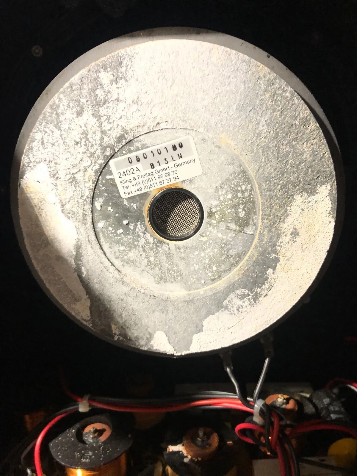

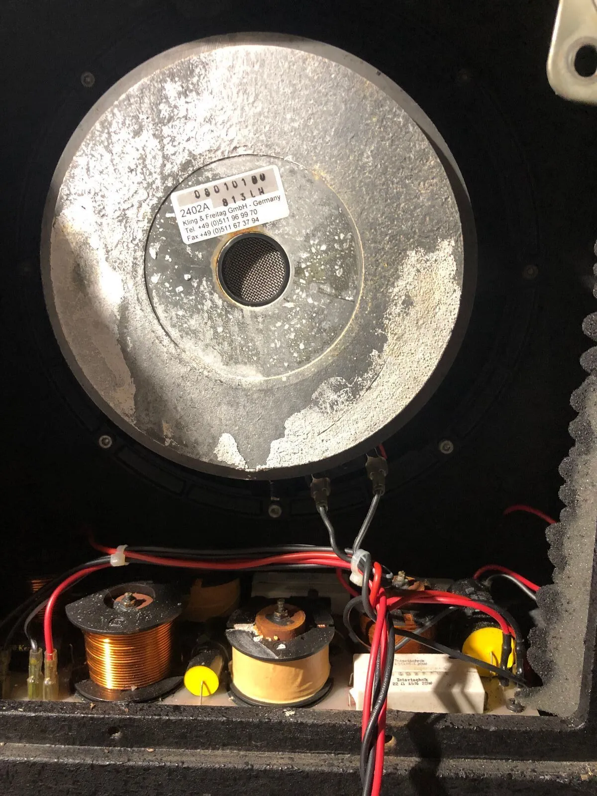

    Leider ist bei einem T9 der Mittel-hochtöner kaputt. Dieser wird gegen einen neuen ausgetauscht.

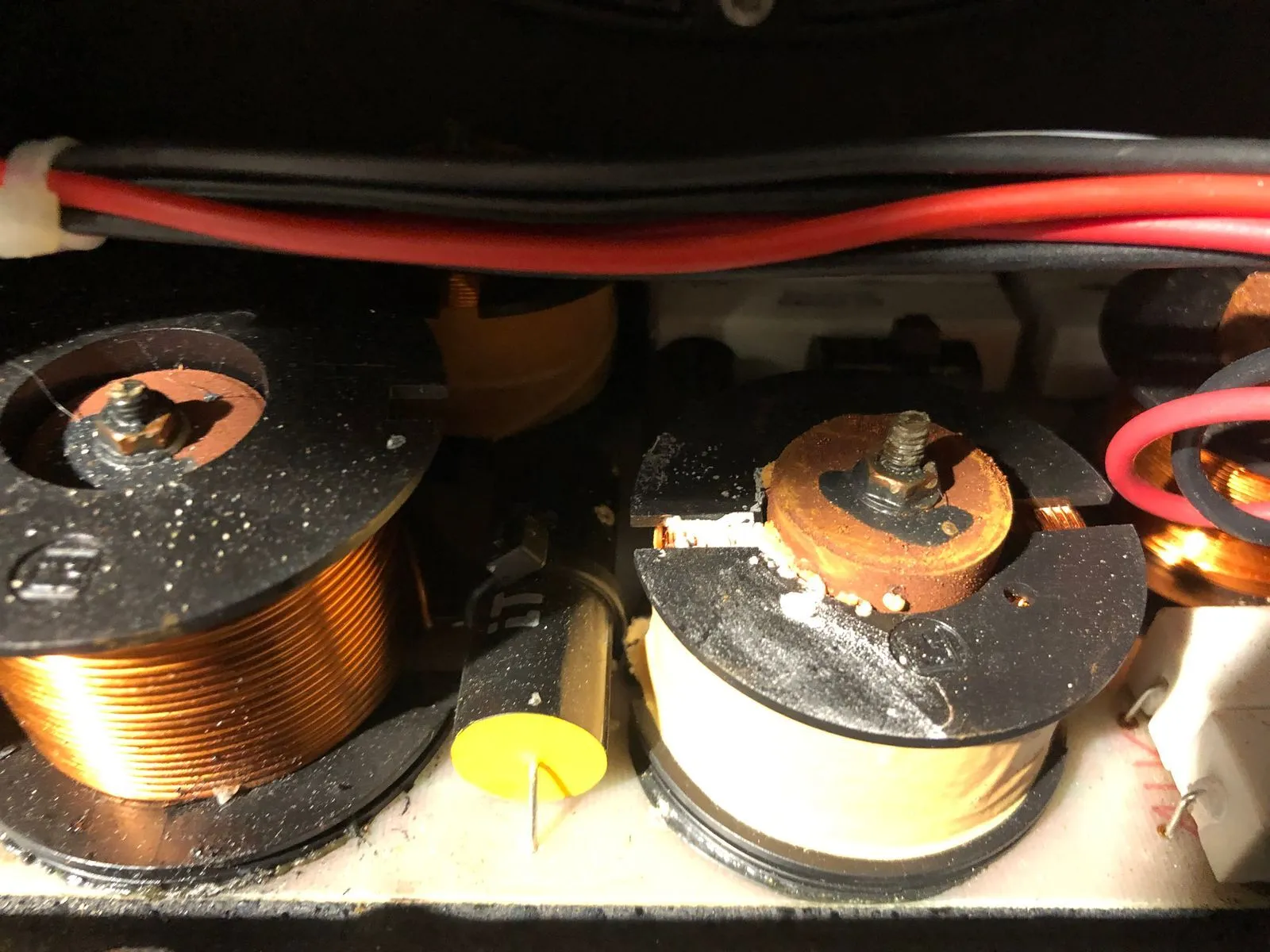

    Beim öffnen ist mir noch aufgefallen, dass die Frequenzweiche nicht mehr schön aussieht, siehe Foto.
    Würdet ihr diese tauschen, oder ist dies nur ein "optisches" Problem? Die Weiche funktioniert einwandfrei.

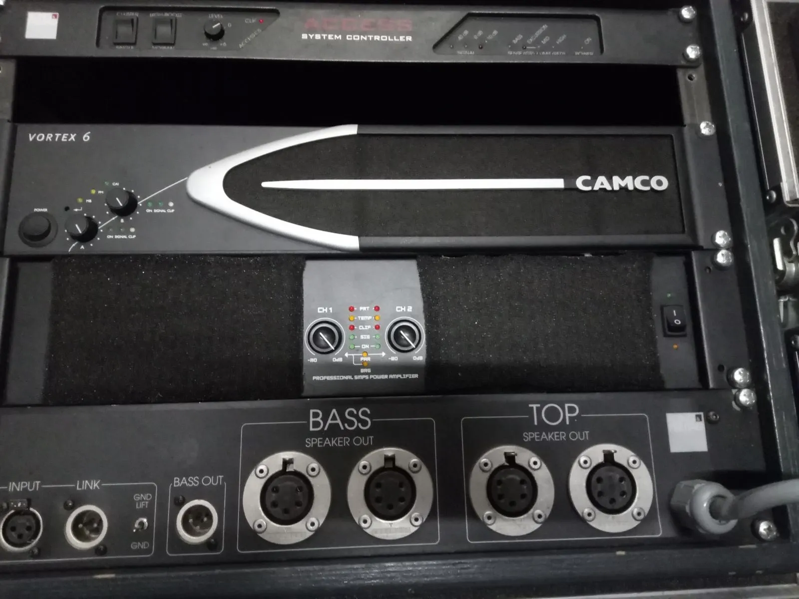

    Zudem bin ich mir noch nicht schlüssig, was ich für Endstufen verwenden soll.
    Die B5 hat ca. 1200 Watt an 4 ohm rms.
    Aktuell habe ich eine QSC PL 4.0. Eine davon könnte zwei B5 versorgen. Würde dann eine 2te dazu kaufen.
    Oder würdet ihr eine Endstufe verwenden, die an 2 Ohm ca. 3500 Watt hat. Diese könnte dann alle 4 Stück versorgen.
    Für 2 x T9 hätte ich mir gedacht, dass ich eine QSC GX 5 für den Mittenbereich nehme und eine GX3 für den Hochton.
    Oder würdet ihr was "besseres" nehmen

    Als gelegentlicher Access-User kann ich Folgendes beitragen:
    Frequenzweichen würde ich durchmessen und bei zu starker Abweichung beide erneuern. Bei dem MHT ist es ähnlich. Einer brandneu und einer alt könnte für eine Ungleichheit sorgen, die in dem Frequenzbereich nicht so richtig schön ist.
    Zu den Amps:
    Ich habe alle drei Versionen des Controllings benutzt, die alten Analogcontroller, CD44, jeweils mit Camco Vortex 4 für die Tops und Vortex 6 für die Subs. Gelegentlich auch Ampracks mit Carver-Endstufen, Modellnamen sind mit entfallen.
    Inzwischen die neuen K&F Systemendstufen, 20K44.
    Ich finde, der letzte Schritt war ein deutlicher Unterschied.
    Generell schadet Headroom nicht. Gerade bei den Subs. Ausfallsicherheit schadet auch nicht, daher würde ich raten, zwei Endstufen für die Subs zu verwenden.
    Wichtig: Unbedingt dafür sorgen, daß beide Treiber in den Subs identische Signale bekommen. Das ist essentiell.

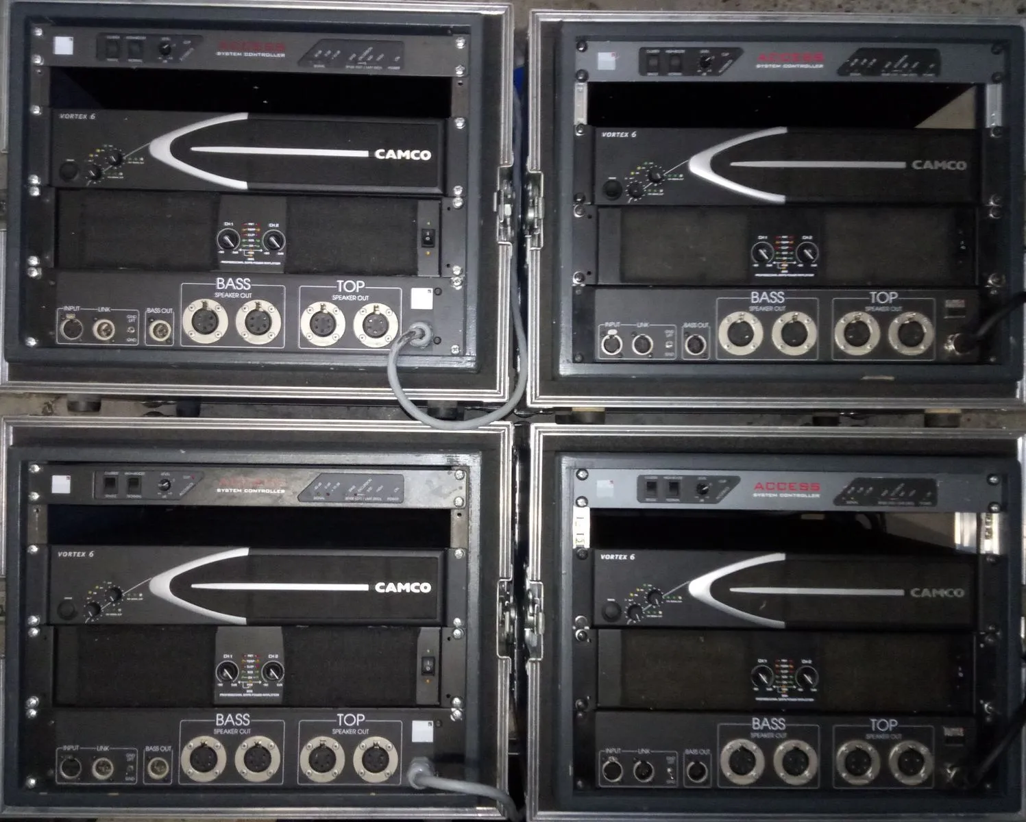

    Wenn die Weiche keine Schmauch- oder Brandspuren hat und die Box genauso wie die andere klingt würde ich die Weiche in Ruhe lassen.
    Alle Bässe auf eine Endstufe würde ich schon wegen der Ausfallsicherheit nicht machen.
    Die PL 4.0 ist gut, da würde ich mir einfach eine zweite besorgen.
    Ich würde für die Topteile 2x mal die gleiche Endstufe (also nicht die PL 4.0 ;) nehmen.
    Dann hat zwar der Hochtonzweig viel Reserve aber mit mehr Gleichteilen ist man halt viel flexibler, auch wenn mal etwas kaputt geht.
    Wenn Du 2 Controller hast (oder sind die Mono und daher eh 2?), dann würde ich immer 2 gleiche Ampracks machen. (also mit je einer Bass und Top-Endstufe)
    Dann können die Ampracks direkt hinter den Stacks stehen und die Lautsprecherkabel bleiben schön kurz. Ebenso kann man dann für kleinere Sachen (unter Hinzunahme 2 weiterer Tops - ist der Controller auch für andere, evtl. kleinere Tops konfigurierbar?) auch teilen und 2 Veranstaltungen parallel fahren.

    Kann dem allen nur zustimmen:
    2 Stufen für die Bässe, QSC ist OK
    AmpRacks gleich bauen und hinter dem jeweiligen Stack positionieren
    Wenn die Tops gleich klingen muss an der Weiche nix gemacht werden. Ansonsten müsste man in beiden Tops die Weiche tauschen, damit das nicht aus dem Ruder läuft.
    Das versteh ich nicht. Die haben doch eine Weiche drin oder ist diese abschaltbar?
    Falls nein: Ich versteh die Frage nicht.
    GX irgendwas würde ich lassen. Man treibt ein Profitopteil mit einer Spielzeugendstufe. Macht keinen Sinn. Lieber was vernüftiges, dann hat man gar je einen Kanal pro Seite für Monitoring.
    Habe nachgesehen, leider sehen die Weichen beider T9 in etwa gleich aus.
    Bei den anderem Top ist aber der Lautsprecher schon mal getauscht worden (dieser ist auch ein wenig rostig? (Die hintere Fläche - wo die Belüftung ist - ist orange).
    Wie könnte man die Weiche durchmessen - evtl. mit Multimeter?
    Stimmt, wäre keine Blöde Idee - Ja es sind Mono Controller.
    Habe auch noch zwei Cp 1 Anschlussfelder. diese sind dafür Perfekt
    Schmauchspuren sind keine, glaube dass das weiße Zeug vom Treiber kommt - evtl. vom Salz in der Luft im Winter, dass dann herunter tropft.
    Haben die Carver für die Access gut funktioniert? Hätte nich eine PM1400 (700Watt 4ohm). Eventuell wäre diese dann für die T9 besser als die GX5 geeignet (würde dann eine gebrauchte dazu kaufen).

    Im T9 ist ein 12" Treiber mit Horn für den Tiefmitten Bereich und ein 12" Treiber mit Horn für den Mittelhoch Bereich. Diese 2 werden dann mi dem selben Signal angesteuert.
    Der Hochtöner ist extra.

    Der 5" soweit ich weiß heißt nur im Marketingsprech 5", das ist auch ein 12"er wie der andere, nur mit einem "Phaseplug" der mit einer 5" Austrittsöffnung in das Horn übergeht.
    Im Grundton dürften beide einfach parallel laufen, darüber wird wohl der ohne Phaseplug dann abgetrennt.

    Durchmessen würde ich mit Smaart o.Ä. Z.B. Pink Noise über einen Amp draufgeben und über eine Speaker-DI zurück ins Messsystem.
    Wenn die beiden Weichen ähnlich aussehen, vielleicht auch einfach die Tops akustisch messen und schauen, ob sie gleich genug sind.

    Die Carver (es waren so Dickschiffe mit 2x Netzzuleitung für die Subs und Halb-Dickschiffe für die Top-Wege, aus den Tiefen meines Gedächtnisses evtl 2400 und 1400) fand ich okay.
    Die 1400er könnte an den Topteilen ganz ordentlich spielen. Ich bin mir halt nicht 100% sicher, ob es genau die Endstufe an den Tops war.

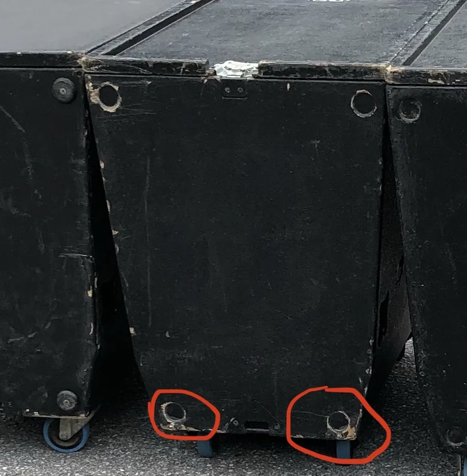

    Hab dann noch eine Frage.
    Die Lautsprecher sind optisch nicht mehr die schönsten und der Lack ist teilweise schon abgeplatzt (bei dem Gewicht ;) ).
    Möchte gerne alle neu lackieren z.b. mit Mipa Protector (habe schon mal damit gearbeitet und sehr gute Ergebnisse erzielt).
    Muss ich dafür den gesamte Lack abschleifen? Wenn ja, geht der Alte Lack mit einem Exzenter gut ab?
  • Fux
    1.256
    5.278
    • 29. August 2021 um 21:38
    Einfach erst mal an unauffälliger Stelle die Verträglichkeit zwischen den beiden verschiedenen Lacken testen (ob's Blasen schmeißt, oder so).
    Wenn alles gut, dann würde ich nur anschleifen/aufrauhen und dann drüberlackieren.
    Excenterschleifer kann gehen, schmiert aber gern die Schleifscheibe zu, da er sich immer im eigenen "Dreck" dreht. (bei feiner Körnung mehr als bei gröberer)
    Wenn Du richtig Abtrag machen willst oder musst ist ein Bandschleifer besser, der fördert Dir den Schleifstaub besser weg, aber es besteht (gerade bei gröberer Körnung) die Gefahr, dass Du dir arge Wellen ins Holz schleifst.
    Also wenn die Materialverträglickeit gegeben ist, würde ich mit einem Exenterschleifer (oder größerem, schwereren Schwingschleifer) und einer etwas gröben Körnung (nein, kein 40er Papier... ;) nur den alten Lack anschleifen und wie schon gesagt drüberlackieren.

    vergleichshören nur draußen ohne Hauswände. Monosignal und dann mit Pan abwechselnd R/L hören.
    Gehäuseecken auf beschädigungen prüfen. Wenn ja oder gespachtelt dann sind die mal gestürzt. Holzplattenverbindungslinien auf Risse od. Spachtel prüfen und gucken ob sich seitlich Dübel/Spaxköpfe abzeichnen.
    Gitter abschrauben und die Hörner auf Risse und ausgebrochene Befestigungsränder untersuchen.
    Der Kompressionsdruck von 12" auf 5" ist so pervers, 12er Membran auf Risse untersuchen.
    Die Anschlussfelder haben eine eigene BD mit Schaltbild. Unbedingt beachten wegen der Bassparallelbastelei.
    Deine PL 4 kannste gerade so für Hochton nehmen und die Anderen verkaufen. Zu den Ampracks schreib ich später was.
    Die Hörner haben keine Risse und sehen wie neu aus. Die Gehäuse sind glaube ich nicht gespachtelt, man sieht keine Risse etc.
    Die Obere Kante von den Bässen sieht hauptsächlich stark beansprucht aus. Glaube dass kommt aber eher vom Stacking.
    Anleitung laut K&F:
    Es werden die LS immer auf der oberen Kannte nach vorne gerutscht.
    Bei einem LS ist mir aufgefallen, dass zwei Spax auf der oberen Seite sind - siehe Foto - glaube es ist eine T9 (weiss es aber leider nicht mehr genau).
    Ist das eher positiv oder negativ gemeint :/
    Werde ich machen, einer kommt sowieso neu, bei der anderen werde ich schauen, wie der Treiber aussieht.
