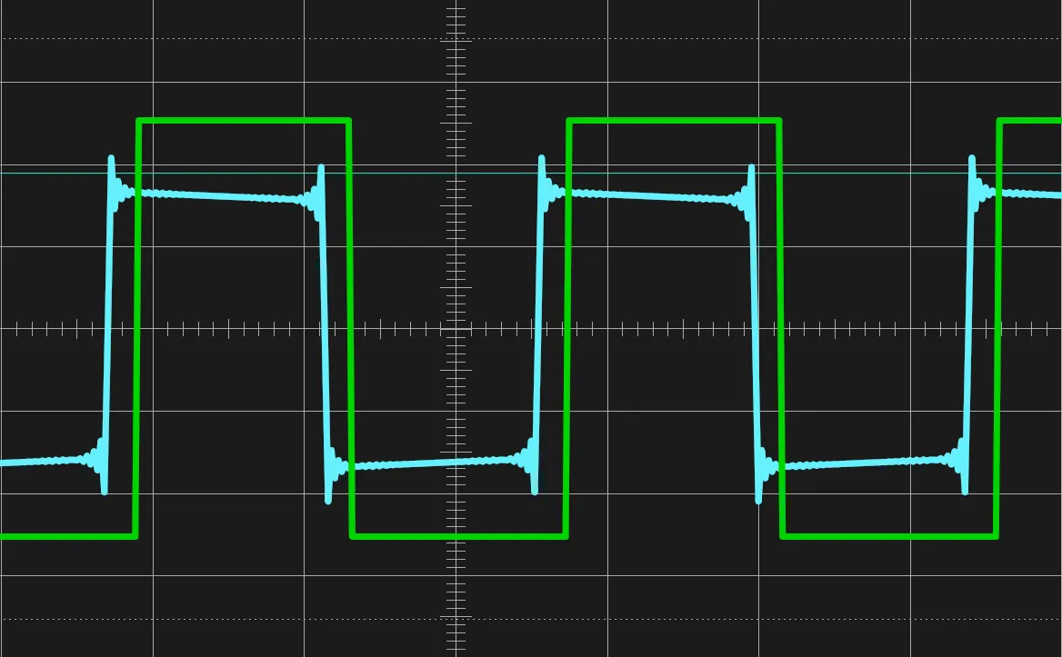

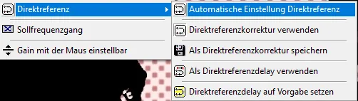

    Auch SATlive kann die interne Direktverbindung (nennt sich directRef).
    Dadurch entsteht ein Laufzeitunterschied, was aber in den meisten Fällen egal ist, weil man ja vor der Messung der Übertragungsfunktion erstmal das Messdelay setzt. Das ist in diesem Fall natürlich anders, was aber nix ausmacht. Aber z.B. im Oszi-Modus kann man den Unterschied schön erkennen.
    Auch Delaylines o.ä. stellt man normalerweise ja relativ zueinander ein, so dass sich der Laufzeitunterschied zwischen den beiden Eingängen aufhebt.
    Was bleibt ist natürlich der Frequenzgangsunterschied zwischen den beiden Eingängen. Bei relativ aktuellen Soundkarten sollte der aber nur in den beiden 'Extrembereichen' des Frequenzbandes eine Rolle spielen.
    Zudem kann man (zumindest in SATlive, ob und ggf. wie es bei den 'Mitbewerbern' funktioniert kann ich nicht sagen) durch die Messung einer direkten Verbindung (d.h. Output -> Messeingang) eine Kompensation erstellen, die dann dafür sorgt, dass zum einen die Delayanzeige wieder 'richtig' geht und zum anderen der Frequenzgang kompensiert wird.
