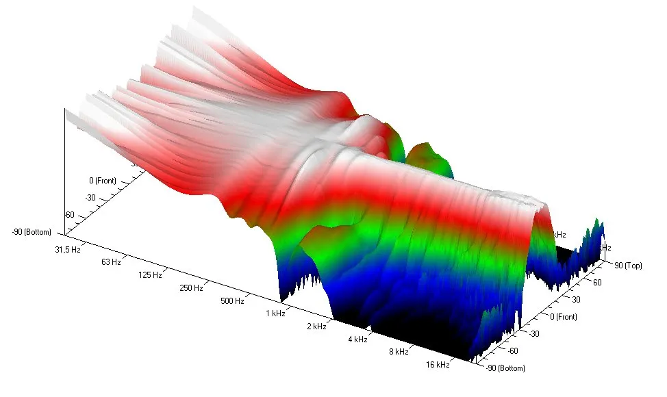

    Die Vertus kenne ich nur vom Datenblatt (bzw. durch die gll-Files, die man mit EASE-Viewer anschauen kann). Das Teil hat eine extrem präzise vertikale Richtwirkung (ab ca. 800Hz bei ca. 25° - siehe Bild) , horizontal ist die Richtiwirkung ähnlich wie einem eher breit abstrahlenden normalen Top (viel besser als z.B. die RCF Evox 12, die mit ihren Breitbändern erst extrem weit aufmacht und dann zu den Höhen extrem eng einschnürt).
    Ist auf jeden Fall ein sehr interessantes Top, wenn man vertikal eine engere Bündelung nutzen möchte. Praxiserfahrungen würden mich auch mal interessieren, hatte leider keine Gelegenheit zum Test.
    Ich persönlich mag die RCF NX45A - ein sehr gut klingendes und präzise abstrahlendes Top, macht aber vertikal weiter auf (ca. 50°). Dazu entsprechende Aktiv-Bässe (z.B. 8004AS) wären eine weitere Möglichkeit.
