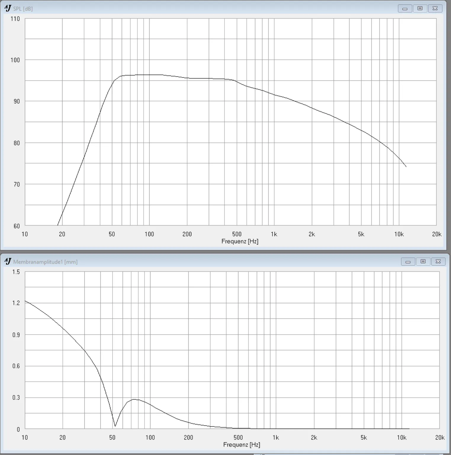

    40 Liter und knapp über 50Hz getuned sieht mit dem Faital Pro 12HP1010 so aus:
    P.S.
    Tiefe des Chassis ist bei Montage von hinten an der Schallwand 142 mm, also würden da knapp 4 cm Luft zur Rückwand bleiben.
    350 Watt an 4 Ohm nützt das Chassis allerding nicht voll aus. Das Doppelte an 8 Ohm verträgt es bei dieser Abstimmung schon.

    Ich würde schon gerne ein 4 Ohm Chassis einsetzten. 175 Watt sind dann doch ein bisschen knapp für den Raum.

    Wenn der Amp an 4 Ohm 350W leistet, hat er an 8 Ohm garantiert mehr als 175W.
    Ohne das Gerät zu kennen tippe ich da mal eher auf so 250W.
