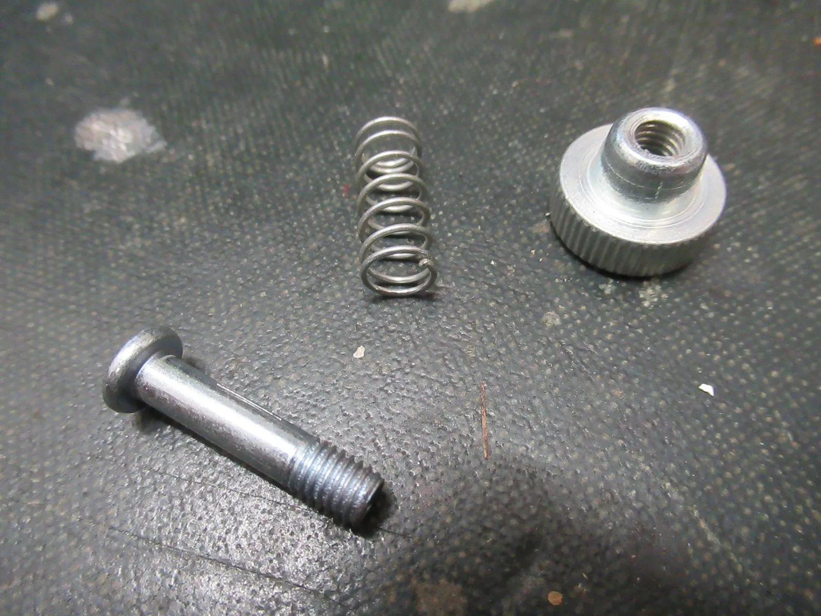

    Welches Gewinde hat die Schraube bzw. Mutter,
    die mit einer Feder den "Deckel" (wo der Lampensockel drin ist) festhält?
    Es ist vermutlich kein metrisches Gewinde.
    Welches Gewinde hat die Schraube, die den Bügel hält?

    Falls Du das hier meinst:
    Schraube: DIN 7984 M5x20
    Rändelmutter: DIN 466 M5
    Druckfeder: D-100A-07
    edit:
    M8 für den Bügel (edit2: zu mindest bei der einen, die hier neben mir rumsteht - kann aber auch 'mal 5 weitere Hersteller durchschauen 8o ...)

    Macht nix, wenns Feingewinde / zöllig wäre.
    Einfach Nachschneiden wie benötigt.
    Ist doch nur Büchsenblech...
