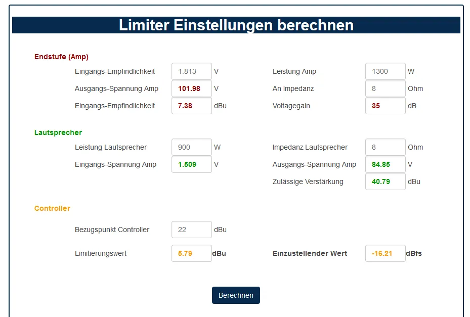

    habe vor einer weile den Jobst Limitierrechner entdeckt und möchte gerne einen Limitier für meinen RCF LF18G401 berechnen der an einer FP10000q hängt. Das Problem ist wenn ich die ganzen Werte die Ich zur Verfügung habe eingetragen hab und auf ausrechnen drücke verändern sich manche Werte wieder und der berechnete Wert sieht auch nicht wirklich realistisch aus.
    nicht ausgerechnet
    ausgerechnet
    Der Voltagegain in der FP ist auf 35db gestellt und habe einen DXC2496.
    Warum kommt dabei so ein unrealistischer Wert raus?

    Ich denke du musst dich entscheiden ob Gain oder Eingangsempfindlichkeit angibst.
    Edit: Stimmt der Bezugspunkt beim DCX?

    Lade doch die Bilder bitte direkt im Forum hoch oder zumindest bei einem Hoster, wo man kein Konto braucht um sie anzuschauen. Oder schreibe sie einfach ab. Aber bei Pinterest bekommt man ohne Konto nur eine verschwommene Vorschau angezeigt.
    Du musst beim Jobst Limiterrechner jetzt nicht wirklich viel einstellen. Eingangsempfindlichkeit, Leistung der Endstufe bei Impedanz und Leistung des Chassis bei Impedanz sowie Controller-Bezugspunkt reichen schon. Die Eingangsempfindlichkeit kannst du dir bei gegebenen Voltage-Gain unten mit den kleinen Helferlein ausspucken lassen.
    Das führt dann zu:
    Das steht aber auch alles unten auf der Seite. ;)

    Du hast beim Input 0,775v und 0,8db oder so eingetragen. Die werte sind eben nicht gleich. Daher dieses Ergebnis. Du kannst den limiter sicher etwas höher stellen aber der sollte grundsätzlich nur selten greifen!
    Wenn der öfter greift dann haste zu wenig Boxen aufgestellt
