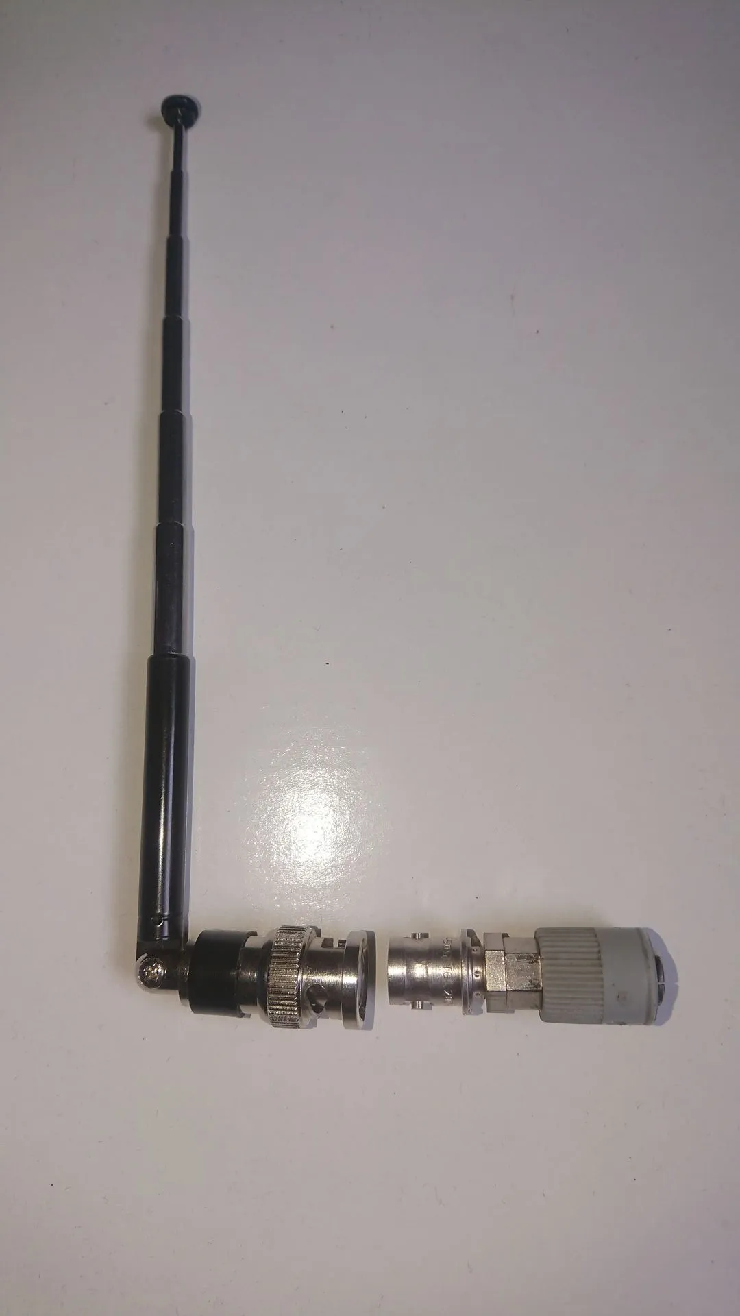

    ich möchte den AKG IVM SPC4 Antennen-Combiner für IEM verwenden, habe allerdings keine Antenne von AKG, die laut Manual aber zu dem Gerät gefordert werden.
    Laut diesem Manual kann eine passive Richtantenne SRA 2 W oder eine passive Omni-Antenne RA 4000 W verwendet werden.
    Mit einer normalen Stabantenne von Sennheiser kommt nix raus aus dem Aparrillo und die Kontroll-LED am Gerät bleibt rot, was laut Manual heißt: keine AKG Antenne erkannt.
    Weiß jemand mit welcher Methode AKG bei diesem Gerät prüft ob eine AKG Antenne angeschlossen ist, wohlgemerkt passiv?
    DC-Spannung mit bestimmten Widerstand?

    Die Analyse einer RA 4000 W (bzw. RA 4000 EW) ergab, dass da ein 3,3kOhm Widerstand von Signal nach Masse geschaltet ist.
    Mit einem kleinen Zwischenadapter mit integriertem 3,3kOhm Widerstand spielt nun auch die Stummelantenne von Sennheiser am AKG IVM SPC4.
