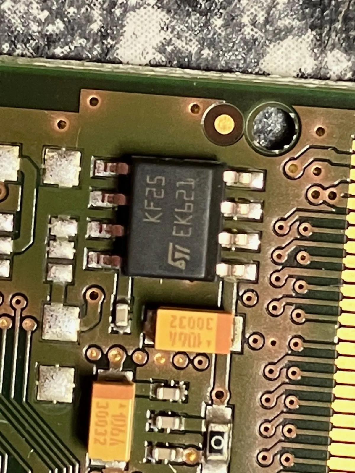

    Wahrscheinlich reicht es einen neuen Flash einzulöten. Kannst du mal Bilder der ICs machen ,so das man die Bezeichnungen lesen kann(vorallem der Soic-8 unten rechts)?

    • 16. Juli 2023 um 14:22

    Ich stelle gerade fest das auf einer Leiterbahn ein wenig Dreck drauf ist....schwarzer Kleber....hm.
    Ich mache jetzt mal alles sauber mit Kontaktspray und baue noch mal alles ein.
    Wenn ich Glück habe, war das der Fehler.
    Melde mich morgen wieder,
    Danke für deine Hilfe.

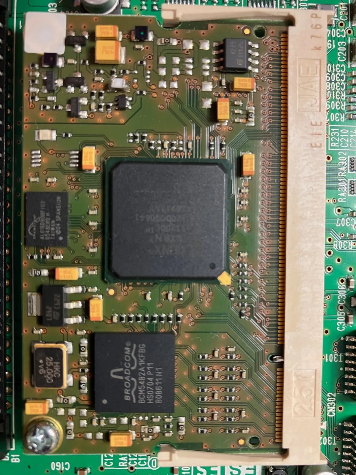

    • 16. Juli 2023 um 20:24
    Was steht den auf diesem Chip?

    • 17. Juli 2023 um 11:22

    Das ist ein 2,5V LDO Schaltregler.
    Flash-Speicher gibts in dem Spansion Chip links in der Bildmitte.

    Wenn das dieser ganz flacher Chip links neben dem Hauptchip ist, den kann man nicht auslöten...der sitzt fest auf der Platine

    Den kann man schon auslöten. Der Chip ist mittels BGA (ball grid array) auf der Platine verlötet und muss dementsprechend im Reflow-Verfahren entlötet werden (Heißluft).
    Aber: ich würde das Ding nicht anfassen, bevor nicht klar ist, ob man auf den neuen Speicherbaustein etwas flashen muss und wie man das macht. Ansonsten hast du eine reparierte Platine, die nicht weiß, wofür sie eigentlich da ist.
