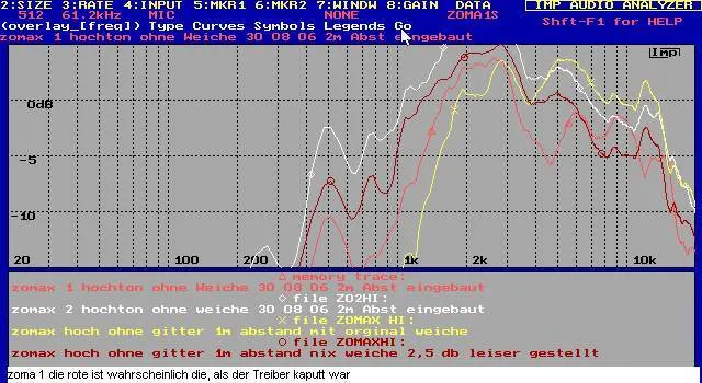

    Hab 2007 mal Messungen gemacht. Mehr hab ich jetzt nicht gefunden.
