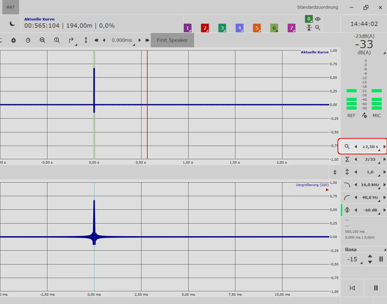

    Die Länge der IR lässt sich bei mir problemlos mit den rechts / links Pfeilchen verändern oder aus dem Popupmenu laden

    sorry, ich habe jetzt recht lange gesucht, aber wo finde ich dieses Menü???
    In der 1.7 war das glaube ich in irgendeinem Einstellungsdialog...?

    Ich vermute fast, wir reden aneinander vorbei. Das Menü, dass ich meine ist da:
    Aber ich vermute, Du suchst was anderes.

    ok, Problem gefunden: bei mir stand die Darstellung auf "DPI-basiert" und dann gibt es diese Menüknöpfe unterhalb der Pegelanzeige nicht - evtl. habe ich da ein Verständnisproblem, aber das ist verwirrend :)
    Eigentlich suchte ich das, was bei V1.7 in Einstellungen / Messung / Berechnung FFT und Kombimodus zu finden war - wenn man mal wirklich lange Delays messen muss. Aber vermutlich ist das von dir gezeigte schon das richtige Menü, es hat sich nur "versteckt".
