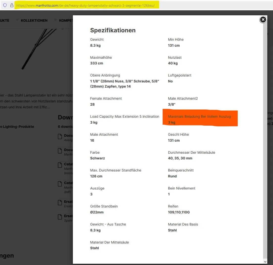

    Zitat von Hanseat
    Vor einigen Jahren fehlte zu einem Manfrotto Licht-Stativ (126BSU) auf der Thomann-Seite die Angabe für das ausgefahrene Stativ. Es war nur die zentrische Belastbarkeit von max. 40kg angegeben. Inzwischen findet sich dort der Hinweis, dass für das voll ausgefahrene Stativ nur noch eine zentrische (!) Belastbarkeit von 8,3kg zulässig ist. Und auch das gilt nur bei "Optimal-Bedingungen" (zentrisch, kein Anstoßmoment, ohne Windlast...).
    Verwechselst Du zufällig etwas mit dem Gewicht des Statives?
    Thomann gibt nichts dazu an...
    Wenn man aber bei Manfrotto selbst schaut, kommt man auf sage uns schreibe 3kg bei Vollauszug... Shocked

    • 7. Januar 2025 um 11:22
    Du hast vollkommen Recht.
    Um so schlimmer, da die entsprechende Angabe auf der Produktseite bei Thomann noch immer fehlt! :evil:
    Hatte beim Schreiben des Posts nach zwei Stativen geschaut, die wir in der Schule nutzen: Das 007BSU und das 126BSU. Beim 007BSU gibt es die korrekte Angabe nun - beim 126BSU leider nicht. Und gerade bei diesem Stativ ist die Diskrepanz zwischen vermeintlicher Traglast (40kg) und maximaler zentrischer Belastung bei voll ausgefahrenem Stativ (nur 3kG, wie von dir richtig korrigiert) besonders eindrücklich.
    Da wird dann aus der Annahme, dass die 4er-Bar locker drauf kann schnell Ernüchterung.
    Beim 007BSU ist der Unterschied zwischen max. Belastbarkeit (20kg) und ausgefahrenem Zustand (6,7kg) zumindest nicht so exorbitant.
