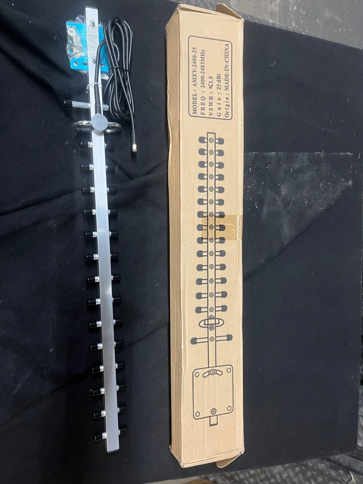

    Kannst du mal nen Link zu so einer vernünftigen Antenne posten, bitte?
    Ich habe hier Aurora im Einsatz und das funktioniert mal gut, mal weniger gut.
    Kurios wird es, wenn Shure Axient digital im Raum ist, obwohl das eigentlich kein Problem sein dürfte….

    • 25. März 2025 um 14:09
    ich nutze die und ein paar andere. wichtig ist, das die gerichtet sind. jeweils am sender und Empfänger.
    bei dieser im speziellen mußte gut 'zielen'

    • 26. März 2025 um 13:30
    Sieht schon verrückt aus, wenn man an jedem sgm p5 so ein Teil montiert ;)

    • 26. März 2025 um 15:47
    nein, da man auf der bühne umsetzt. was so ohne weiteres gehen kann aber nicht muß, ist die Anwendung. ich setzte aber um:
    eine strecke funkt zur bühne und da wird dann in einen 2ten sender eingespeist, der dann die bühne versorgt. wenn man nur einen sender möchte, dann braucht es halt eine Richtantenne, die mit 15*15 öffnet damit die ganze bühne angestrahlt wird. das habe ich auch schon gemacht.
    ich bevorzuge aber auf der bühne umsetzten.
    das läuft bis dato ohne ausfälle und was soll ich noch schreiben :)
    ich habe dafür Doppel Receiver/ Sender.
