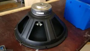

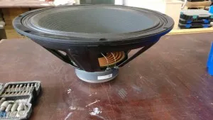

    Weiß zufällig jemand welche Pappe in einem Electrovoice ELX 118P verbaut ist? Sonst müsste ich erst hin und das Ding zerlegen.
  • Fux
    1.258
    5.278
    • 4. Mai 2025 um 19:06
    Lt. Internetrecherche/Testbericht ein EVS-18K.
    Schaut schon sehr „kostenoptimiert“ aus.
    Haben scheins irgendwie den Antrieb vergessen…. ;)

    • 4. Mai 2025 um 19:21
    Hm, deine Fotoquelle hatte wohl Probleme mit den Reflexrohren. Dann muss ich doch mal hin und nachschauen ob die noch fest sitzen.
    Alter Schwede, da ist selbst ein Thomann Achat besser verarbeitet als diese Kisten.
