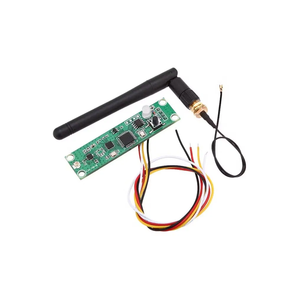

    Ah, dann haben die den "großen Chip" verbaut. Würde dem trotzdem nicht trauen da der chinesische Hersteller keine offizielle Lizenz zu haben scheint. Name fällt mir gerade nicht mehr ein, der liefert den ganzen "besseren" Kram für Eurolite, etc.
    Da sitzt überall diese Platine drin, auch in den Stäbchen zum anstecken. Im Eurolite Gehäuse herrscht ansonsten gähnende Leere, in anderen ist noch ein Netzteil dazu verbaut.

    Moin, diese "Platine" habe ich natürlich auch mal bestellt, die spielt wunderbar mit den billigen Akku-LEDs aus China für 32,- EUR /Stck.:
    Das ist halt dieses klassische China Wireless-DMX mit den farbigen LEDs zur Kanalwahl. Keine Ahnung ob die Drop B4 von Cameo auch damit laufen....

    CRMX und auch W-DMX gibt es auch in Geräten von anderen Herstellern, diese beziehen die Chips von LumenRadio, bauen aber ihre eigenen Sender daraus. Diese sind voll kompatibel mit dem jeweils angegebenen Standard.
    Das WTR10-5, Quick DMX, M-DMX und andere kommen von ein und dem selben Chinesen und sind nicht mit den anderen kompatibel. Es gibt von diesem Chinesen EINE Platine die WDMX versteht, vielleicht auch spricht, jedoch nie in Verbindung mit dem offiziellen Logo auftaucht.
    Quick DMX und andere sind daher untereinander häufig kompatibel, wenn dieser Chinese der Zulieferer ist.
