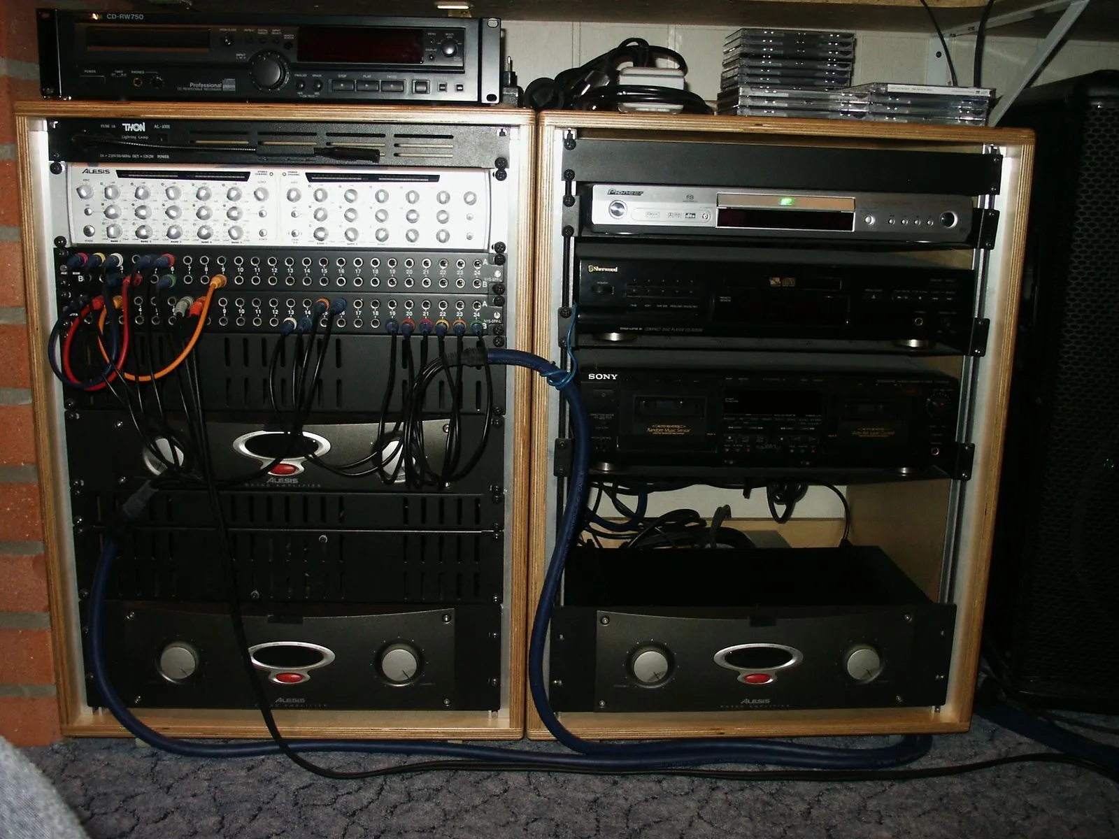

    Da mein Jugendzimmer auf nem Dachboden war mit dementsprechender Wärme im Sommer, habe ich tatsächlich nach und nach 80er PC-Lüfter über den Amps installiert, die an warmen Tagen für ein wenig Luftaustausch gesorgt haben. So in der Art sah das mal bei mir aus. Ich glaube ich hatte irgendwann 4 oder 5 Stück von den Amps. Bilder gibts davon nicht, ich habe nur einige Wenige von diversen Ausbaustadien der Hifi / PA Anlage.
    Aber trotz Lüfter kann ich 2 Ohm Betrieb nicht empfehlen. Auch wenn eine Endstufe das kann, sollte man das eigentlich vermeiden - das ist aber nur meine Meinung.
