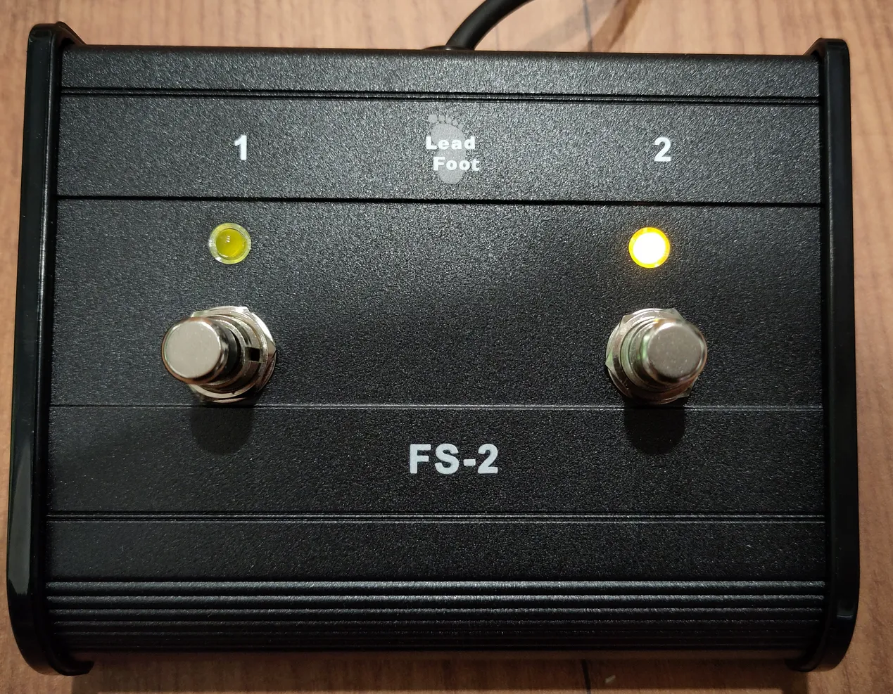

    Ich wollte für meine Wing Compact einen kleinen Fußschalter (2 Schalter), mit denen ich z.B. eine Gitarre und Halleffekte muten zu können, um einen Singer-Songwriter z.B. auch mal kurz unbeaufsichtigt zu lassen.
    Als passenden und sehr günstigen Fußschalter habe ich den Lead Foot FS-2 gefunden. Diese kostet momentan gerade einmal 12,90 Euro.
    Nun wollte ich für den Musiker aber auch eine optische Rückmeldung, ob Gitarre oder Hall nun an oder aus sind und von daher mussten zwei LEDs rein.

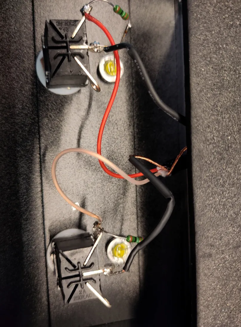

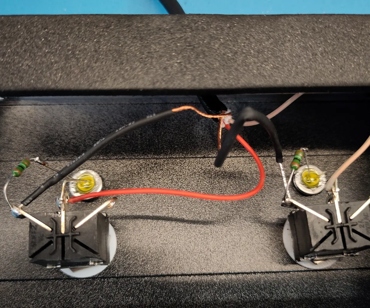

    Das ganze verkabelt:

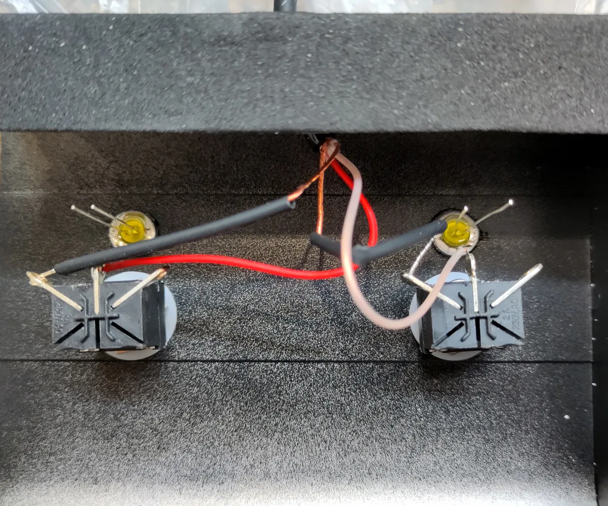

    Um dann festzustellen, dass ich unaufmerksam war und das Gehäuse beim Festkleben der LED anders herum hingelegt habe und somit die Kathode und Anode auf den falschen Seiten waren.....
    Daher nochmal schnell umlöten:
